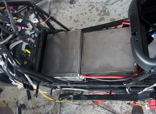

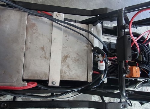

Anbei Bilder des Umbau:
Umbau im Roller
Umbau im Roller
Umbau auf LiPo 48 Volt 86 AH
Marco aus dem schönen Odenwald

86Ah klingt wie je zwie der "geheimnisvollen" 43Ah LiPo Tüten aus meinem vR one parallegeschaltet?

Es sind 40Ah Kokam (pounch cell) Lipo clone mit 43Ah. Sie sind um das 3,5fache platzsparender als prismatische LiFePo4 Zellen. Werden Lipo Zellen überladen wird es brandgefährlich, deshalb auch die Alu-Gehäuse. In den Kleinanzeigen gibt es 43Ah pounch cells mit noch 90% Kapazität zu kaufen - ja genau von Marco.
Kannst dir ja ein paar Reserve Zellen hinlegen..... ;)
