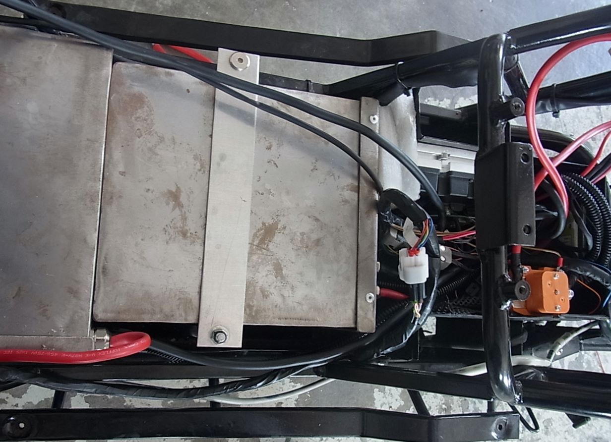

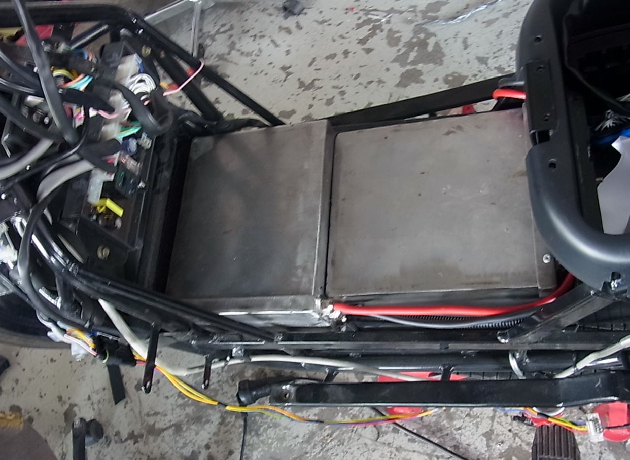

Anbei Bilder des Umbau:
Marco aus dem schönen Odenwald

86Ah klingt wie je zwie der "geheimnisvollen" 43Ah LiPo Tüten aus meinem vR one parallegeschaltet?
- Beiträge: 6592
Re: E-Max LiPo Umbau mit BMS und Sinus Controller
Es sind 40Ah Kokam (pounch cell) Lipo clone mit 43Ah. Sie sind um das 3,5fache platzsparender als prismatische LiFePo4 Zellen. Werden Lipo Zellen überladen wird es brandgefährlich, deshalb auch die Alu-Gehäuse. In den Kleinanzeigen gibt es 43Ah pounch cells mit noch 90% Kapazität zu kaufen - ja genau von Marco.
Kannst dir ja ein paar Reserve Zellen hinlegen.....
Ein Sevcon-Sinuscontroller ist state of art. Warum dieser ersetzt wurde ist mir ein Rätzel - wahrscheinlich war man mir einer Nachparametrierung überfordert.
- Beiträge: 20611
Herr Krain hatte in seinem Spezial-E-Max aber einen hervorragend nachparametrierten Sevcon drin, das sollte also schon gehen. Das Ding ging trotz seiner Bleimasse und "nur" 4Kw ganz gut, und fein dosierbar war er aber auch noch. Leider nur ein 45er...
Wegen den 43Ah Tüten: Mich würde doch sehr interessieren, wer die herstellt, das hat mir bislang noch niemand verraten, und gefunden habe ich selber auch noch nichts darüber.
Man muss da schon sehr aufpassen mit der Bezeichnung LiPo, denn das sagt noch garnichts über die tatsächliche Chemie aus und hat vermutlich überhaupt nichts mit den Modellbau-LiPos zu tun, die einen polymeren Elektrolyten an Bord haben und tatsächlich potentiell brandgefährlich sind.
NiMnCo Elektrodenmaterial wird auch mal als Polymer bezeichnet, mal ist es eine keramische Trennfolie, der ein polymerer Charakter nachgesagt wird und das durchstechen von Li-Dentriten so wirkungsvoll verhindert, dass es nicht zu internen Kurzschlüssen kommen kann und somit ganz im Gegenteil wenger feurgefährlich wird als Li-Chemie mit nicht so harten Trenn-Membranen.
Also, wenn jemand einen Tipp hätte, wo ich mehr Infos über diese 43Ah "LiPo" Tüten finde, wäre ich höchst erfreut. Ich habe einfach unheimlich ungern eine mir völlig unbekannte Batteriechemie unterm Hintern bei der arbeitstäglichen Fahrt zur und von der Arbeit
