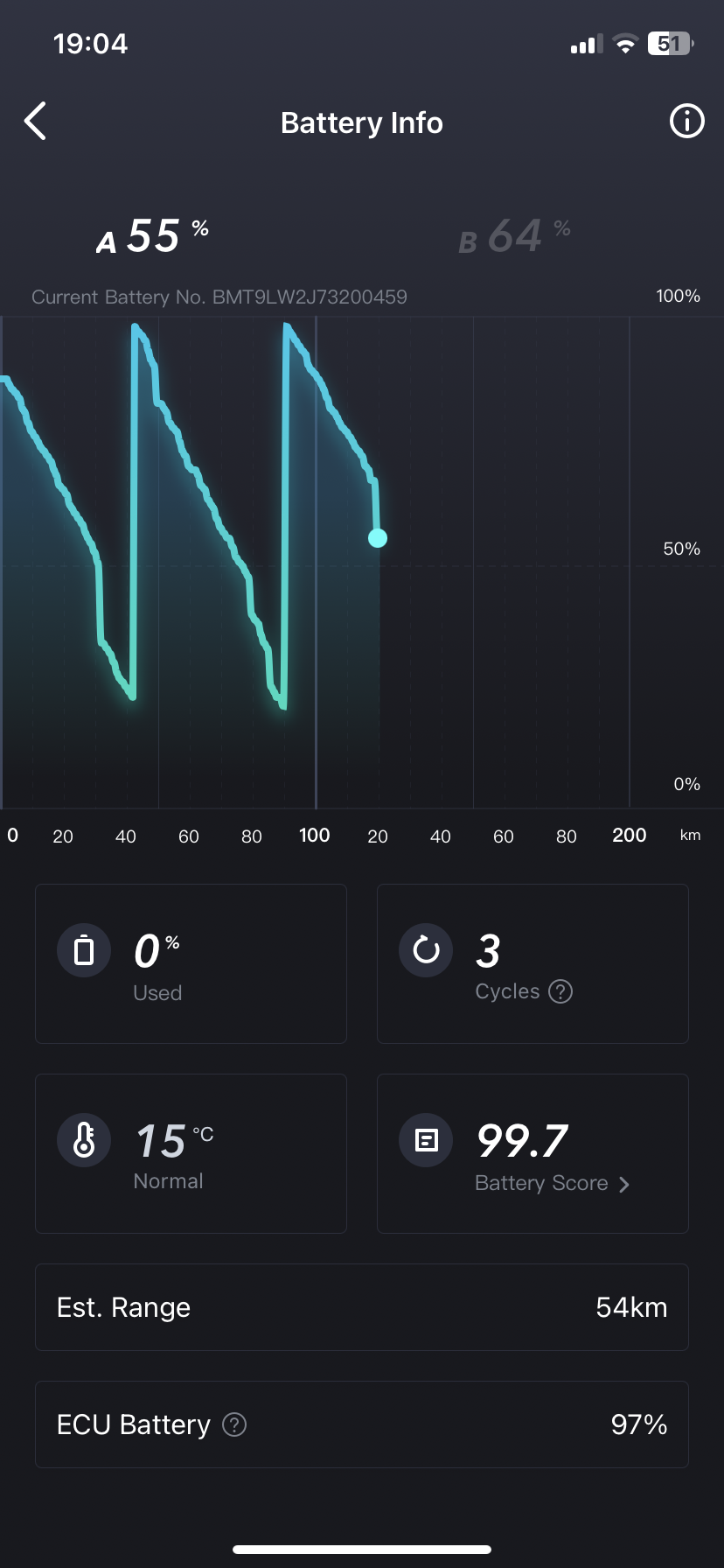

Hi Leute, ich hab den MQI GT seit ein paar Wochen und merke ständig, dass ein Akku plötzlich aus dem Nichts 10% seiner Ladung verliert.
Legt sich das von selbst nach mehreren Zyklen oder sind Zellen defekt? Das ist jetzt nach jedem Ladezyklus passiert. Beide Akkus sind im Roller. Vielen Dank!

Das Problem habe ich auch, aber nicht jedes Mal nachdem ich die Akkus geladen habe. Ich würde einfach mal die Plätze der Akkus tauschen.
Ich war auch bereits mit dem Problem bei meinem Händler und dieser hat mit einem Diagnosegerät die Akkus kontrolliert, aber dabei wurde kein Fehler festgestellt.
Ich vermute, dass es zum einen mit den aktuellen Temperaturen zusammenhängt und mit dem letzten Firmware Update (bei mir kam der Fehler erst danach).

Hi, bist du aus deinem Fehler schon schlauer geworden? Ich habe einen MQI+ Sport und habe ein ähnliches Problem. Egal ob der Akku ein- oder ausgebaut ist. Sobald ich unter die 50% Marke komme, verliert der Akku über ein paar Stunden ca. 10% Ladung...
Die Spannung scheint jedoch konstant zu bleiben, d.h. es muss eigentlich am BMS oder so liegen.
