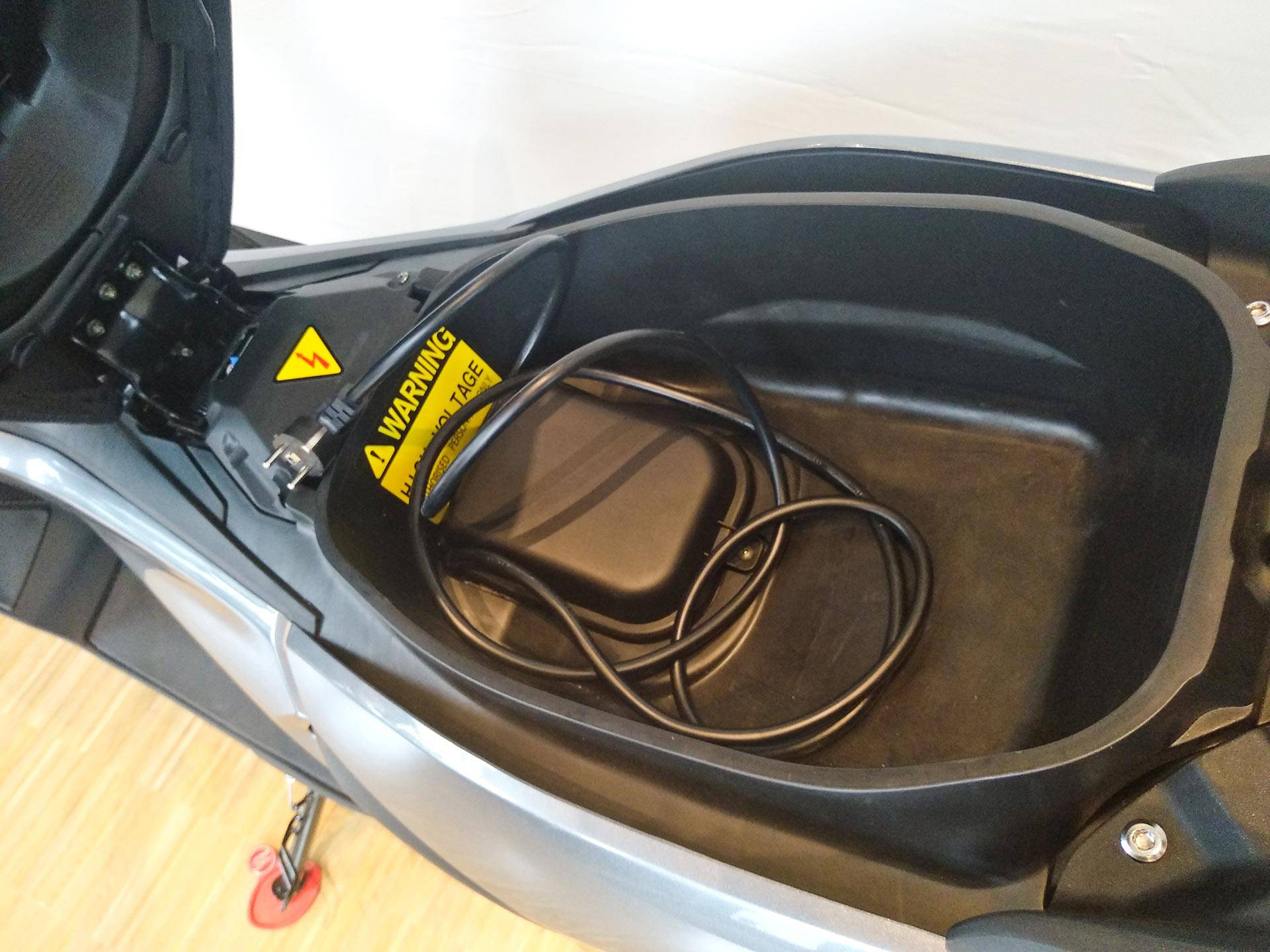

Der eingebaute Schnelllader bei meinem zukünftigen Jupiter läd mit 25A / 1800 W bei 72V.
Der Jupiter hat ein fest angebautes Schukostecker Ladekabel (AC). Guckst Du...
Mit wieviel Leistung zieht der dann an meinem Hausnetz? Bei Trinity steht dazu nix, ...

EMopp hat geschrieben: Sa 25. Mär 2023, 22:57Der eingebaute Schnelllader bei meinem zukünftigen Jupiter läd mit 25A / 1800 W bei 72V.
Die Regel zur Eletkrischen Leistung kennst Du aber schon?
P = U x I => 72V x 25A = 1800W :D
Das ist aber die Ausgangsleistung des Ladegeräts. Da es keinen 100%igen Wirkungsgrad hat, sondern nur etwa 85%, musst Du die Ausgangsleistung druch 0,85 teilen, um die Eingangsleistung aus dem Netz zu berechnen:
1800W / 0,85 = ~2118W
Jetzt musst Du die o.g. Gleichung umformen, nach dem Netzstrom I:
I = P / U = 2118W / 230V = 9,21A
D.h. mit 16A abgesichert genügt dafür vollauf.
