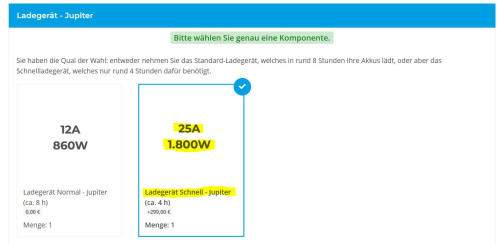

Der eingebaute Schnelllader bei meinem zukünftigen Jupiter läd mit 25A / 1800 W bei 72V.

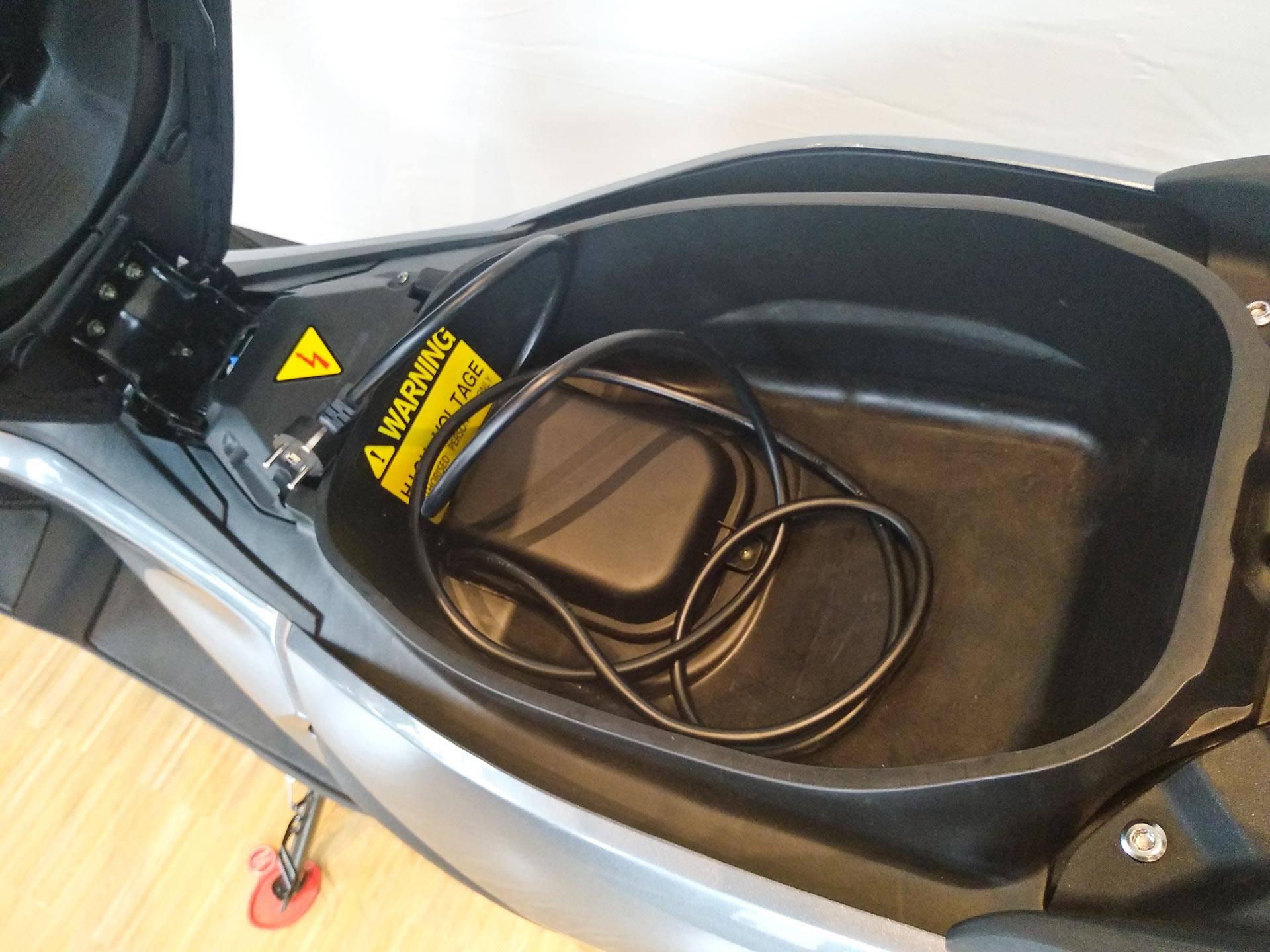

Der Jupiter hat ein fest angebautes Schukostecker Ladekabel (AC). Guckst Du...
Mit wieviel Leistung zieht der dann an meinem Hausnetz? Bei Trinity steht dazu nix, ...

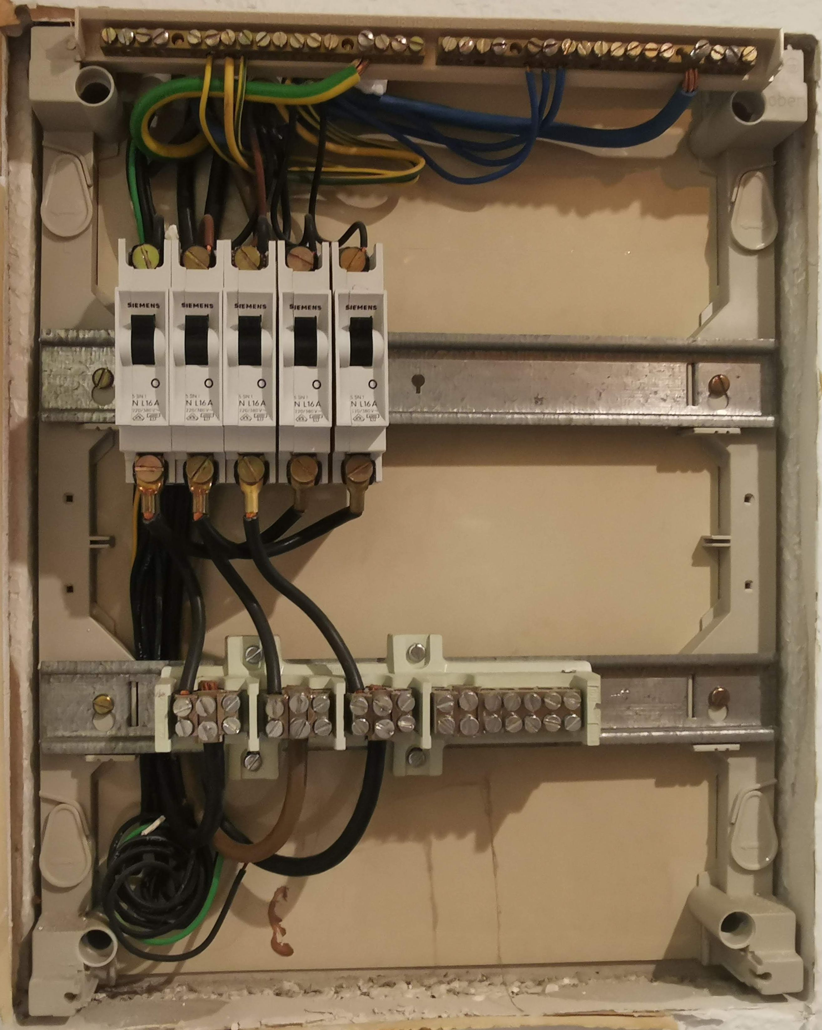

Vorbereitend und sicherheitshalber will ich nun von meinem nächstgelegenen Sicherungskasten aus eine eigens abgesicherte Leitung nach
draußen unter den Carport mit Aufputz Außensteckdosen legen. Dreiadriges Kupferkabel 1,5mm, 16A Sicherung im Kasten.
Die Hütte ist alt und ich habe nun erstmals an diesem Sicherungskasten die Frontblende abgenommen. :shock:
Ok, nach einigem Rätselraten, unten sind wohl die drei Phasen (für 400V Herd etc.) rechts oben Neutral und links oben Erde. Denke ich :)
Also clipse ich ein weitere 16A Leitungssicherung auf die Schiene, führe von unten eine der Phasen durch selbige, schließe oben Neutral und Erde an und das war's dann. Oder?! :?
Danke für jeden gut gemeinten oder Lebensrettenden :P Tipp.

EMopp hat geschrieben: Sa 25. Mär 2023, 22:57Der eingebaute Schnelllader bei meinem zukünftigen Jupiter läd mit 25A / 1800 W bei 72V.
Die Regel zur Eletkrischen Leistung kennst Du aber schon?
P = U x I => 72V x 25A = 1800W :D
Das ist aber die Ausgangsleistung des Ladegeräts. Da es keinen 100%igen Wirkungsgrad hat, sondern nur etwa 85%, musst Du die Ausgangsleistung druch 0,85 teilen, um die Eingangsleistung aus dem Netz zu berechnen:
1800W / 0,85 = ~2118W
Jetzt musst Du die o.g. Gleichung umformen, nach dem Netzstrom I:
I = P / U = 2118W / 230V = 9,21A
D.h. mit 16A abgesichert genügt dafür vollauf.

EMopp hat geschrieben:...Vorbereitend und sicherheitshalber will ich nun von meinem nächstgelegenen Sicherungskasten aus eine eigens abgesicherte Leitung nach draußen unter den Carport mit Aufputz Außensteckdosen legen. Dreiadriges Kupferkabel 1,5mm, 16A Sicherung im Kasten...
Eigener Stromkreis ist eine gute Idee.
EMopp hat geschrieben:...Also clipse ich ein weitere 16A Leitungssicherung auf die Schiene, führe von unten eine der Phasen durch selbige, schließe oben Neutral und Erde an und das war's dann. Oder?! :? ...
Das solltest du eine zugelassene Fachkraft machen lassen.
EMopp hat geschrieben:...Danke für jeden gut gemeinten oder Lebensrettenden :P Tipp...
Gerne.

Wenn schon neu gemacht wird dann gleich 5x2,5mm² legen damit wenn später mal was noch größeres kommt alle Optionen offen sind.
Beiträge: 6552
Re: Separate 220V Leitung für 25A Schnelladegerät
Beitrag von Peter51 »
Nun, unten kommmt ja schon ein ordendlicher Querschnitt, bestimmt 5 x 2,5mm² oder größer an. Eine zusätzlicher 16A Automat aus dem Baumarkt sollte reichen plus 2 Kabel und Aderendendhülsen. Oben gibt es eine PE-Schiene und eine N-Schiene.

Mit der Starkstromleitung war auch schon mein Gedanke, vor 400V habe ich dann aber doch zu viel Respekt, also mach ich erst mal die 220er
Leitung. Sind ja auch nur rund 10 Meter, kann also jederzeit nochmal eine dirckere Leitung parallel legen.

Nur zwei kleine Tipps. Bis 17m Leitungslänge sollte 1,5mm² ausreichend sein. Wenn das Kabel länger wird, muss man dafür dass 2,5mm² nehmen (sonst wird der Spannungsabfall bis zur Steckdose zu groß) - aber das hast Du ja nicht.
Für die Außensteckdose ist ein Fehlerstromschutzschalter vorgeschrieben. Dann würde ich gleich noch einen zweiten für die restliche Installation vorsehen. Einer für beides wäre zwar m.E. auch noch OK, aber die Empfehlung der DIN ist die Außenstromkreise getrennt abzusichern. Der Platz im Kasten sollte ja ausreichen.

Den Rat von dominik gleich eine 5-adrige (drei Phasen-) Leitung zu verlegen (auch wenn momentan nur eine Phase, N und PE genutzt werden) möchte ich unterstützen.
Gut möglich, das später eine 11kW-Wallbox in Frage kommt,
für die ein vorhandenes Kabel dann nutzbar wäre.
