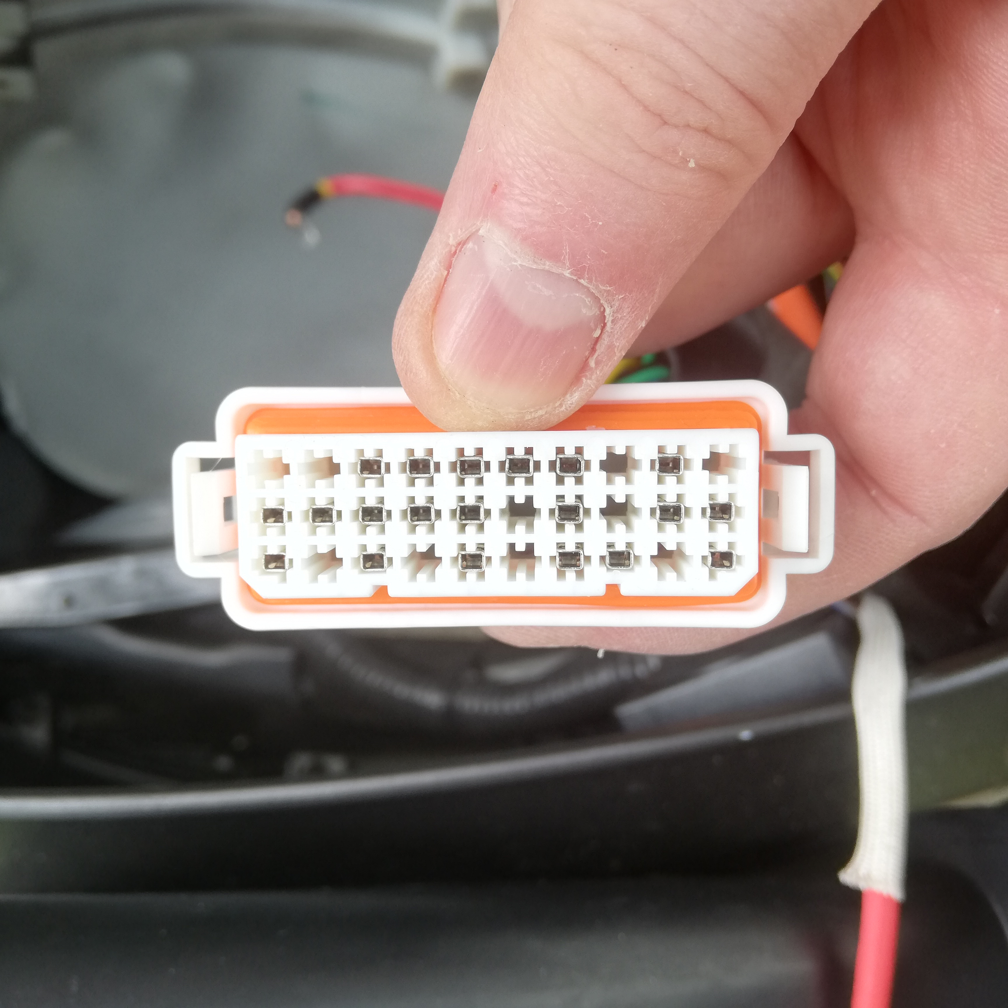

Re: Controller ...HK2A/HK3A
Pin 2 ist defintiv nicht belegt:oiml hat geschrieben: Sa 22. Apr 2023, 10:19 Eigentlich wäre zu erwarten gewesen, dass das zweite gelb/weiße Kabel auf Pin 2 liegt.
Der Pin 2 (Low Gear Input) soll aber nicht belegt sein.
Das ist doch merkwürdig, oder?
Siehe hier:
download/file.php?id=50104&mode=view
Pin 2 ist der zweite von unten rechts. Da ist kein Pin zu sehen. Wie ich im anderen Thread geschrieben habe scheinen Stufe 2 und 3 im Kabelbaum auf ein Kabel zu gehen. Im Schalter sind zwar 2 mechanische Schalter, die für Stufe 2 und 3 unterschiedliche Schaltstellungen haben, aber irgendwo im Kabelbaum müssen die beiden weiß/gelben Adern verbunden sein (überprüft mit beiden Steckern sowohl aus Steuergerät als auch aus dem Stecker rausgezogen).
