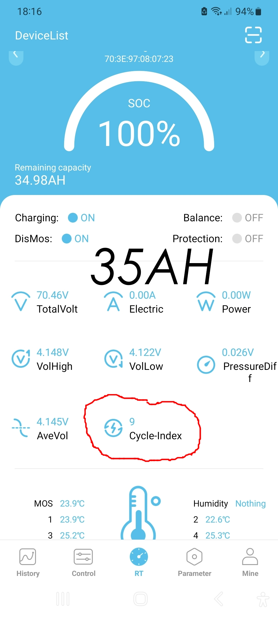

Wenn BMS Bluetooth hat, der Akku hat 9 Zyklen angezeigt. Teilladung wird nicht als Zyklus angezeigt, dh die summieren sich bis hochgezählt wird.
In einem Parameter wird auch das Herstellungsdatum aus gelesen !
Gruß Conny

conny-r hat geschrieben: So 14. Mai 2023, 08:55
Wenn BMS Bluetooth hat, der Akku hat 9 Zyklen angezeigt....
OK, das heisst, den Punkt kann ich angehen, sobald ich den Roller in der App angemeldet habe. Derzeit geht das ja leider wegen der nicht funktionierenden Fernbedienung nicht.

Mein Roller hat diesen Firlefanz :lol: mit der App nicht. Der 35 Ah hat BT und somit kann ich ihn mit entsprechender App auslesen.
Sunra sagt nicht, ob der Robo über das BMS mit Bluethoot verfügt, aber mit der App, mit der man ihn starten kann, sollte zumindest das Steuergerät dies zulassen.
Welche App hast du verwendet? Ist das, was Sie sehen, das BMS des Robo-s?
Um meinen Apple Pencil zu finden, wenn das iPad ihn nicht mehr erkennt (auch nicht mit Kabel), verwende ich die vom Apple-Dienst empfohlene App „lightBlue“, mit der man alle Bluetooth-Geräte sehen kann, auch wenn sie im Hauptmenü versteckt sind. Ich habe es versucht und tatsächlich gibt es vom Robo zwei unterschiedliche Bluethoot-Signale, aber nur eines, das vom Gerät erkannt wird und daher aus dem klassischen Bluethoot-Menü stammt.

Die Akkus selber kannst du nicht mit Bluetooth auslesen. Bluetooth hat nur der Roller selbst.
