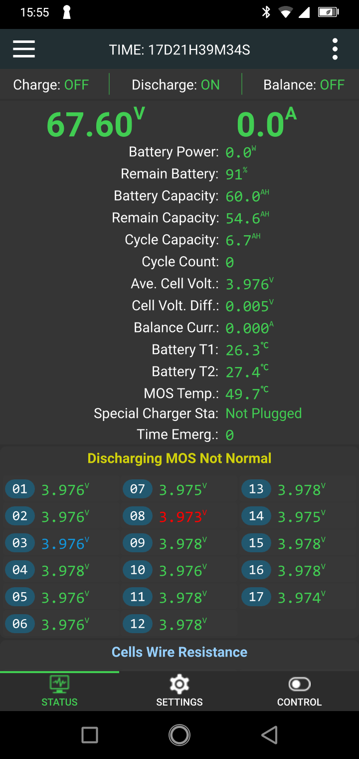

ich hab einen 17s Li-Ion Akku 60V 60 Ah mit JK-BMS in meinen eRetroStar eingebaut. Alles funktioniert, der Roller kommt jetzt locker 125 Kilometer weit und hat dann noch ca. 30% Restkapazität.
Dazu hab ich ein passendes Ladegerät 71,4V, 10A. Das erste mal hab ich den Akku damit problemlos voll geladen.
Beim zweiten Laden hatte ich dann in der JK-BMS-App eine Fehlermeldung "Discharge MOS not normal".
Und seitdem blockiert das BMS scheinbar die Ladung, denn das Ladegerät läuft nicht mehr an. Die CHARGE, DISCHARGE und BALANCE Schalter sind alle auf ON.
Laden kann ich seitdem nur über den EMERGENCY Modus: EMERGENCY auf ON, und schon läuft das Ladegerät los. Der EMERGENCY Mode hat aber einen Zähler, der runter zählt und nach exakt 30 Minuten diesen Modus beendet.
Ich muss also alle 30 Minuten runter zum Roller und EMERGENCY wieder einschalten. Nicht wirklich schön.
Der oben genannte Fehler "Discharge MOS not normal" steht auch immer noch an, hab keine Ahnung, wie ich den löschen kann.
Es ist übrigens der einzige Fehler im Log (nachdem ich das Passwort geändert habe).
Irgendeine Idee, was ich tun kann? Sollte gar das BMS einen Fehler haben? Oder stimmen die Einstellungen nicht? Daran hab ich aber noch rein gar nichts geändert.

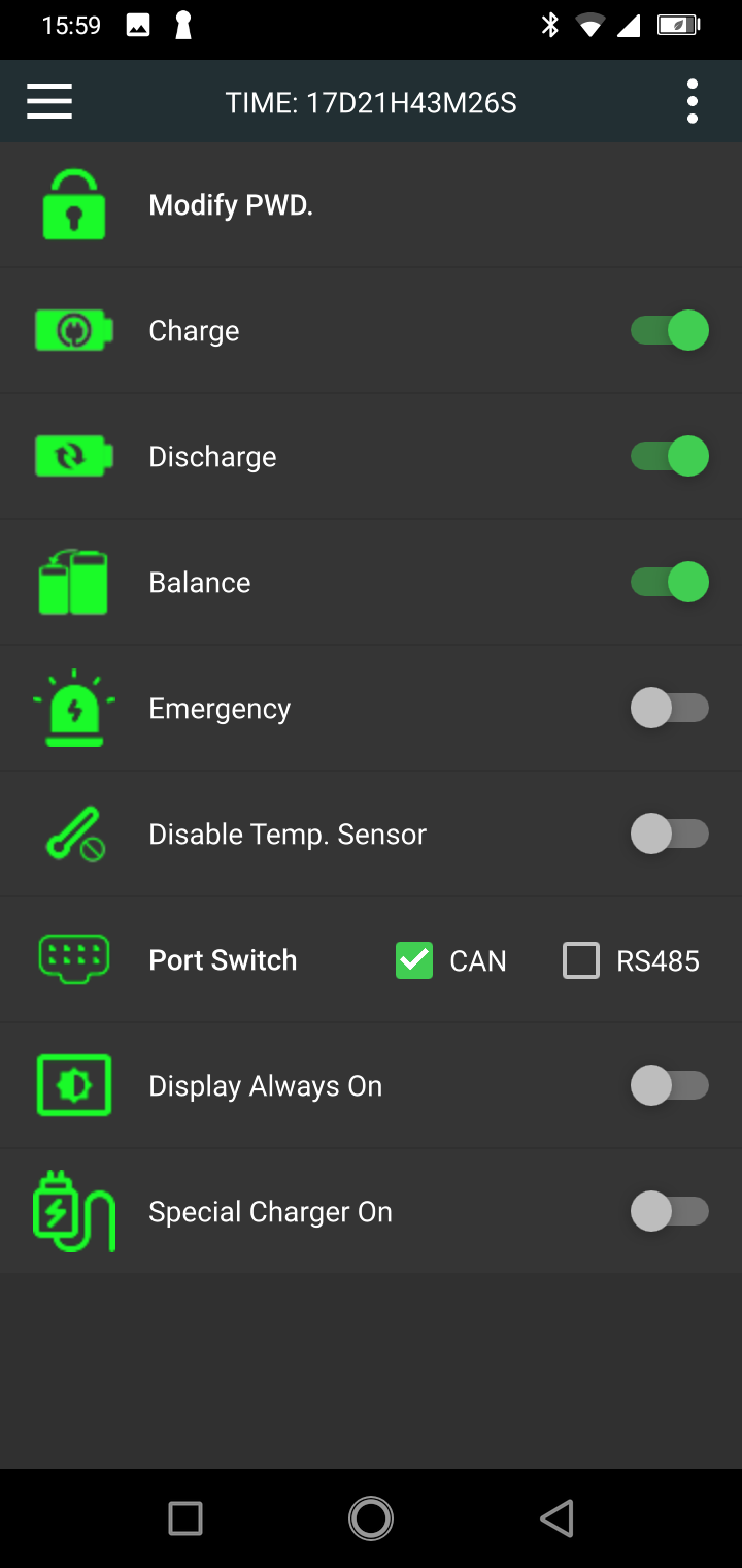

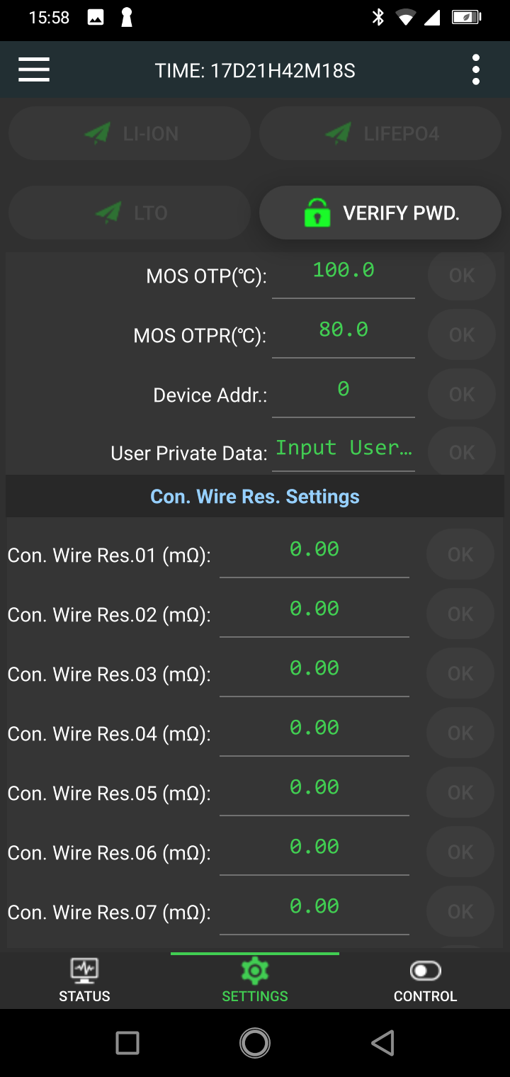

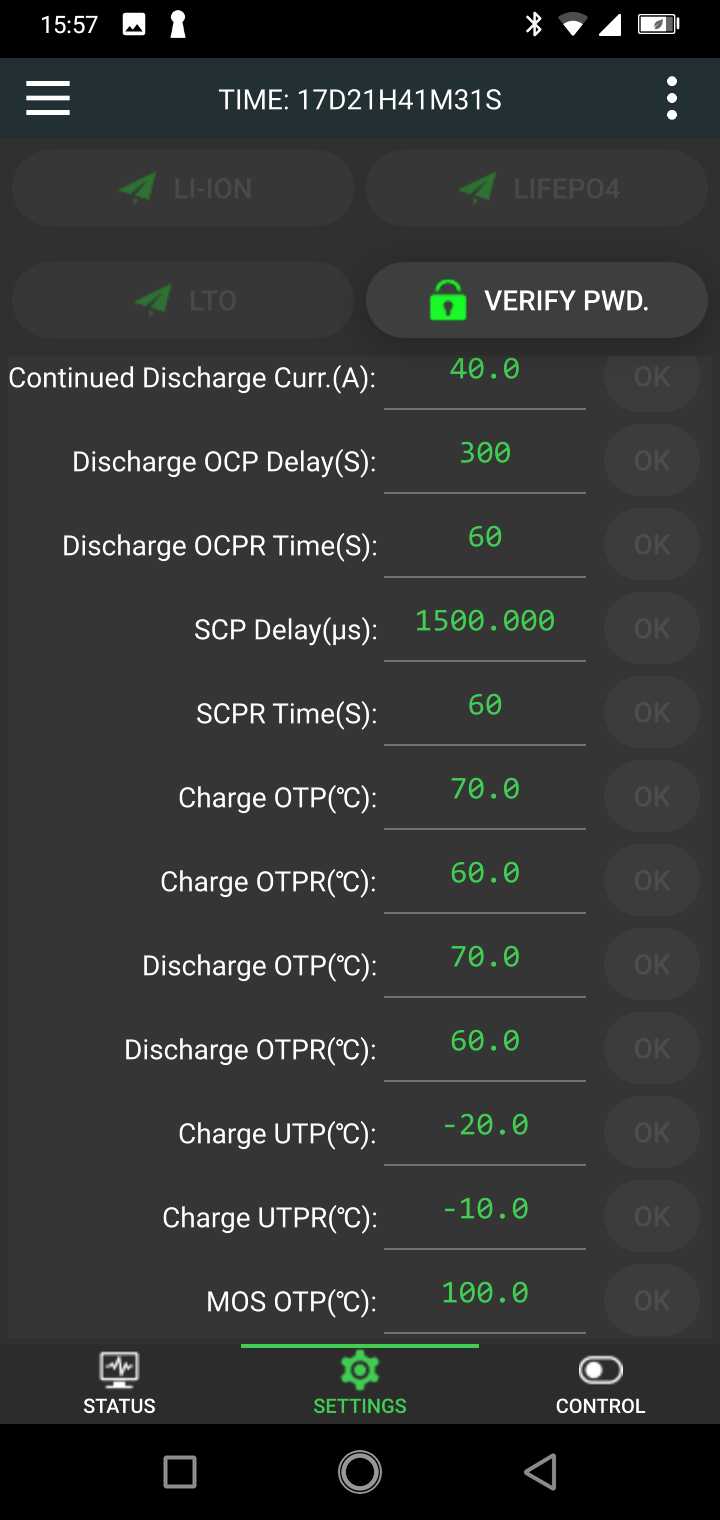

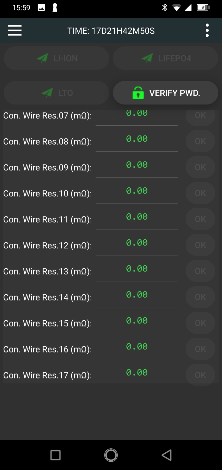

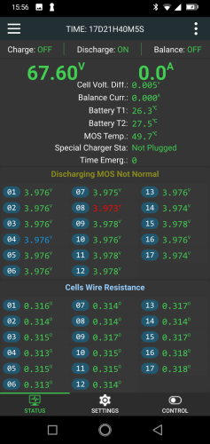

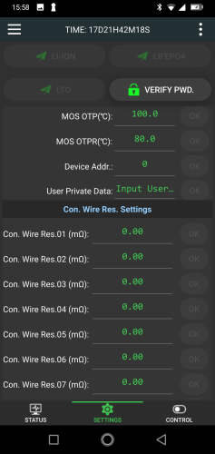

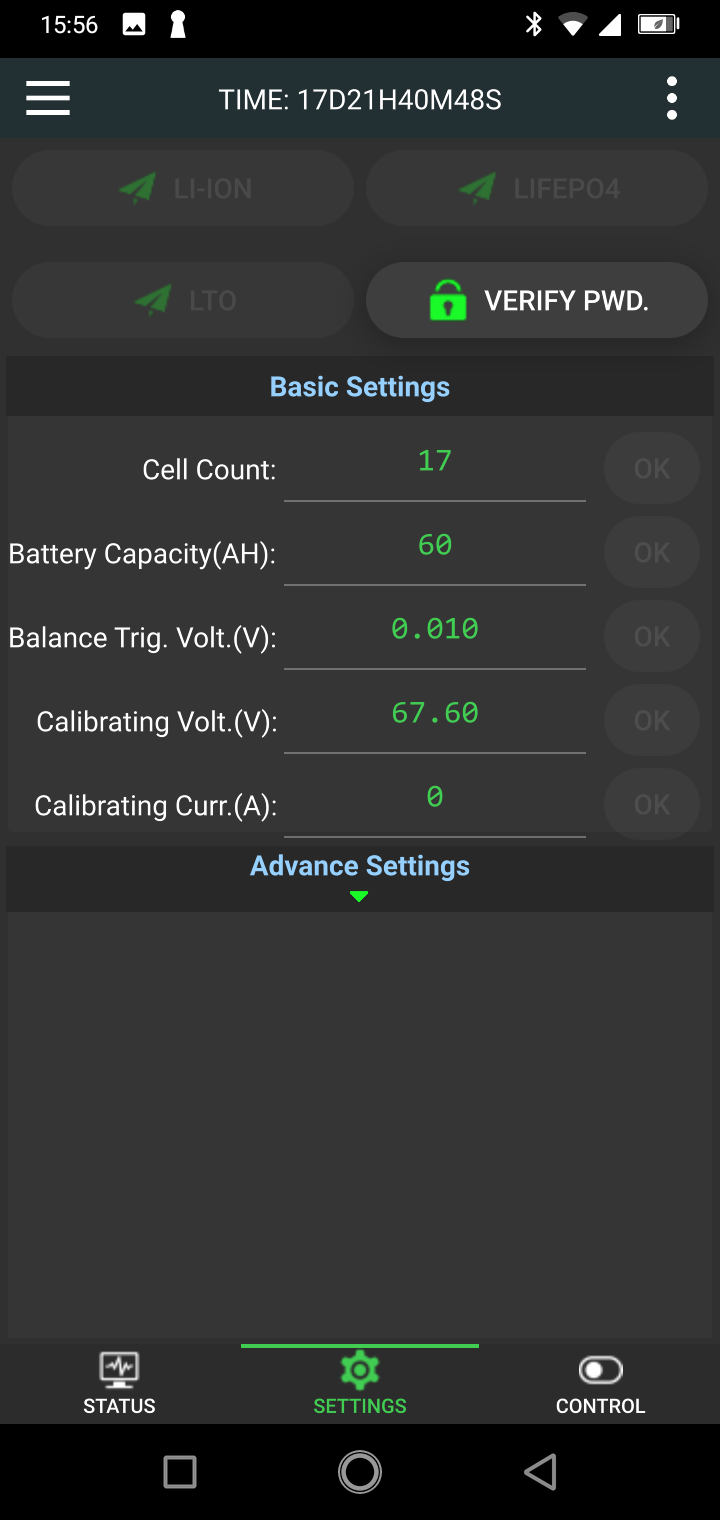

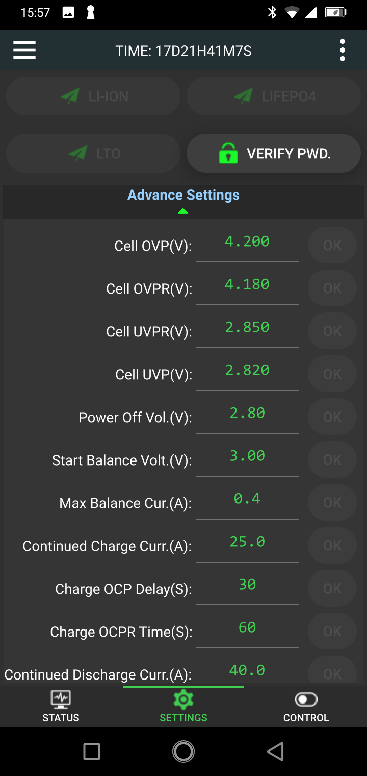

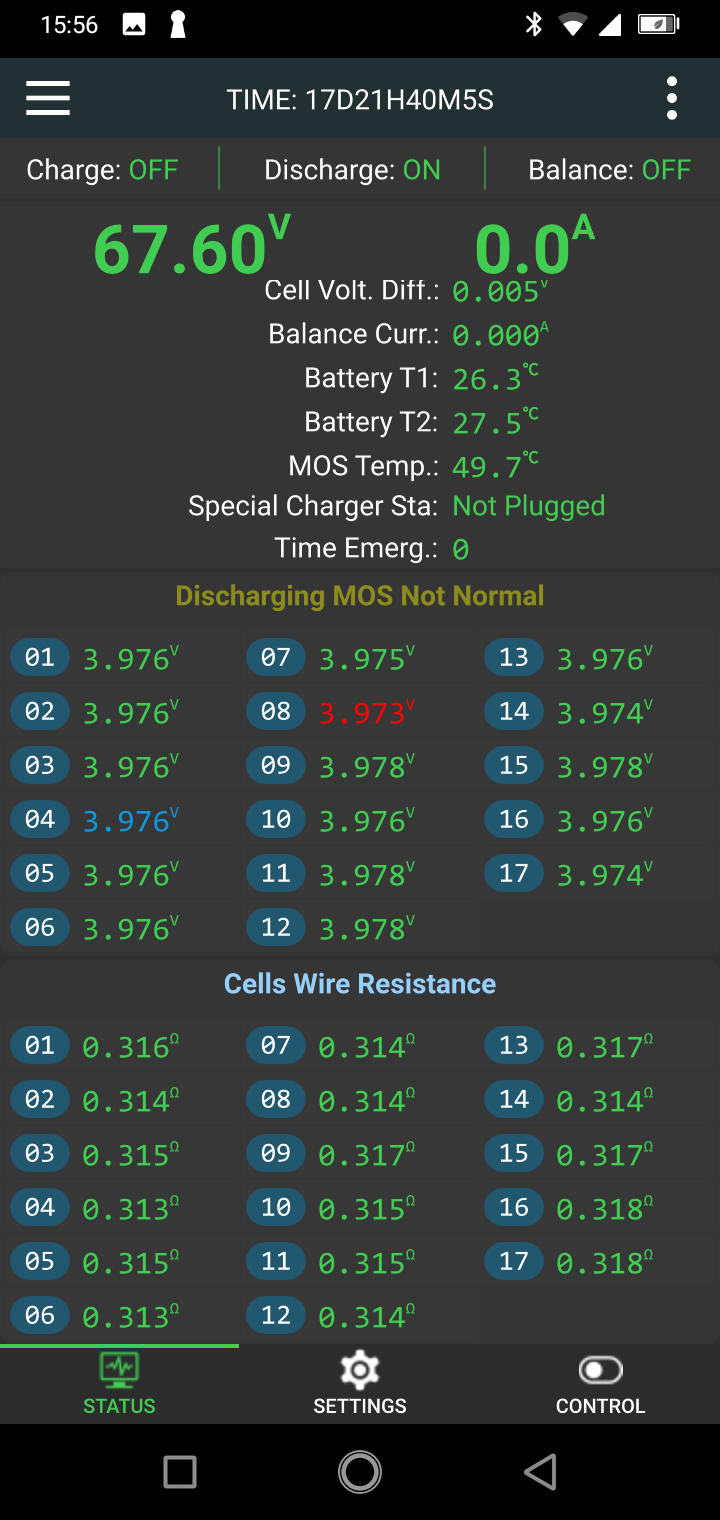

Hallo Leute,
hab mal Screenshots der JK-BMS App angehängt, vielleicht sieht ja einer von euch, ob hier eventuell etwas völlig falsches eingestellt ist.
