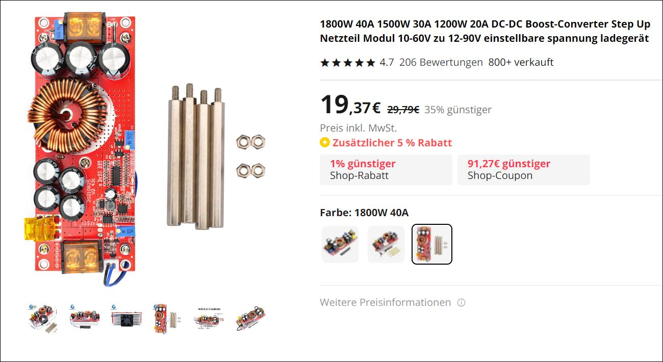

was genau wird benötigt, wenn ich meinen Roller außerhalb vom Haus (Kein Stromnnetz) mit einem Balkonkraftwerk laden möchte. Wir haben vor 2 Jahren ein Balkonkraftwerk bei https://xn--solarmodul-aufstnderung-b8b.de/ gekauft und möchten jetzt in unserem Garten unsere Roller laden, damit wir den Weg nach Hause schaffen können. Im Netz habe ich leider nichts dazu gefunden.

Mit diesem Regler geht es problemlos. Die 1800 Watt Version habe ich 2 fach in Betrieb geht Step Up und auch Down.
https://de.aliexpress.com/item/10050041 ... pt=glo2deu

Danke dir. Der Preis ist ja auch super. Ich denke, ich werde gleich 2 Paar bestellen.

Den ctk300 habe ich hier und ein paar Mal testweise genutz:
https://de.aliexpress.com/item/10050056 ... t=Msite2Pc
Den weiter oben geposten nehme ich zum DC-DC-laden (z.b. um mit E-Bike Akku Moped zu laden). Der ist dafür super, ich weiß aber nicht, wie gut der mit mppt klar kommt

Und sollte Dein Balkonkraftwerk mal weniger Leistung als am DCDC Wandler eingestellt ist bringen, regelt er automatisch die Ampere soweit runter wie vom BK kommt. Mit Endabschaltung bei der eingestellten Spannung. Am Anfang lädt er mit CC (also die eingestellten max. Ampere) und am Schluss CV (kurz vor Erreichen der Endspannung regelt er die Ampere runter und geht mit der Spannung hoch, bis der Akku voll ist). Geniales Teil und besser als so manch mitgeliefertes Ladegerät![]()
Interessant, dass der bei dir so gut funktioniert. Meiner ist abgeraucht, nachdem ich wenige Minuten bei ca. 110V am Ausgang mit wenigen Ampere geladen habe. Also den auf jeden Fall nur mit geringerer Spannung als er angeblich können soll nutzen. Liest man auch viele Berichte im Netz. dass sich diese Teile zerlegen. Höhere Ströme kann er wohl auch nicht?
Der zuerst gepostete rote step-up ist bei mir hingegen recht zuverlässig und hat auch schon kurz 20A am Ausgang (40V-> 56V) verkraftet. An der Grenze von 90V habe ich ihn noch nicht getestet. Vermutlich sollte man bei allen Chinamodulen weit von den Spezifikationen fern bleiben.
