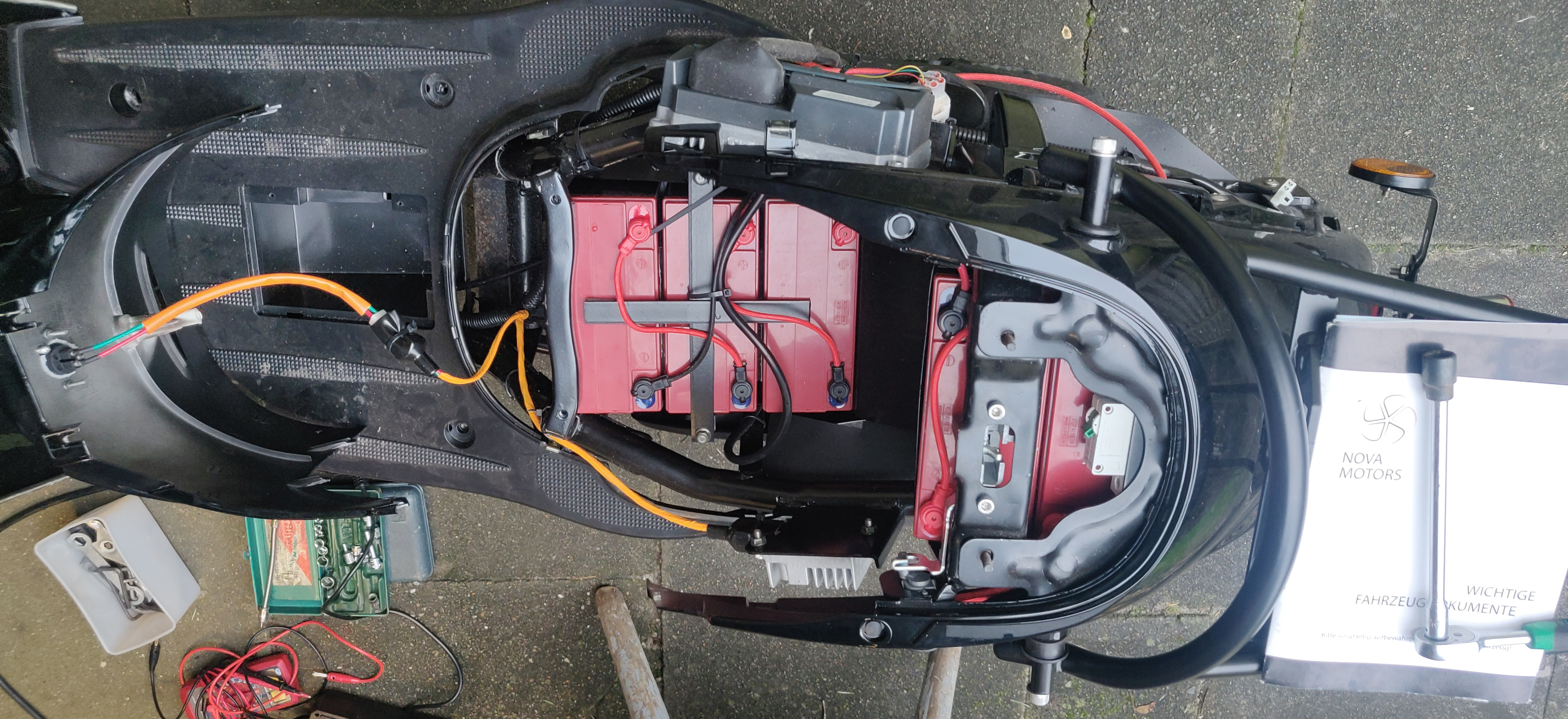

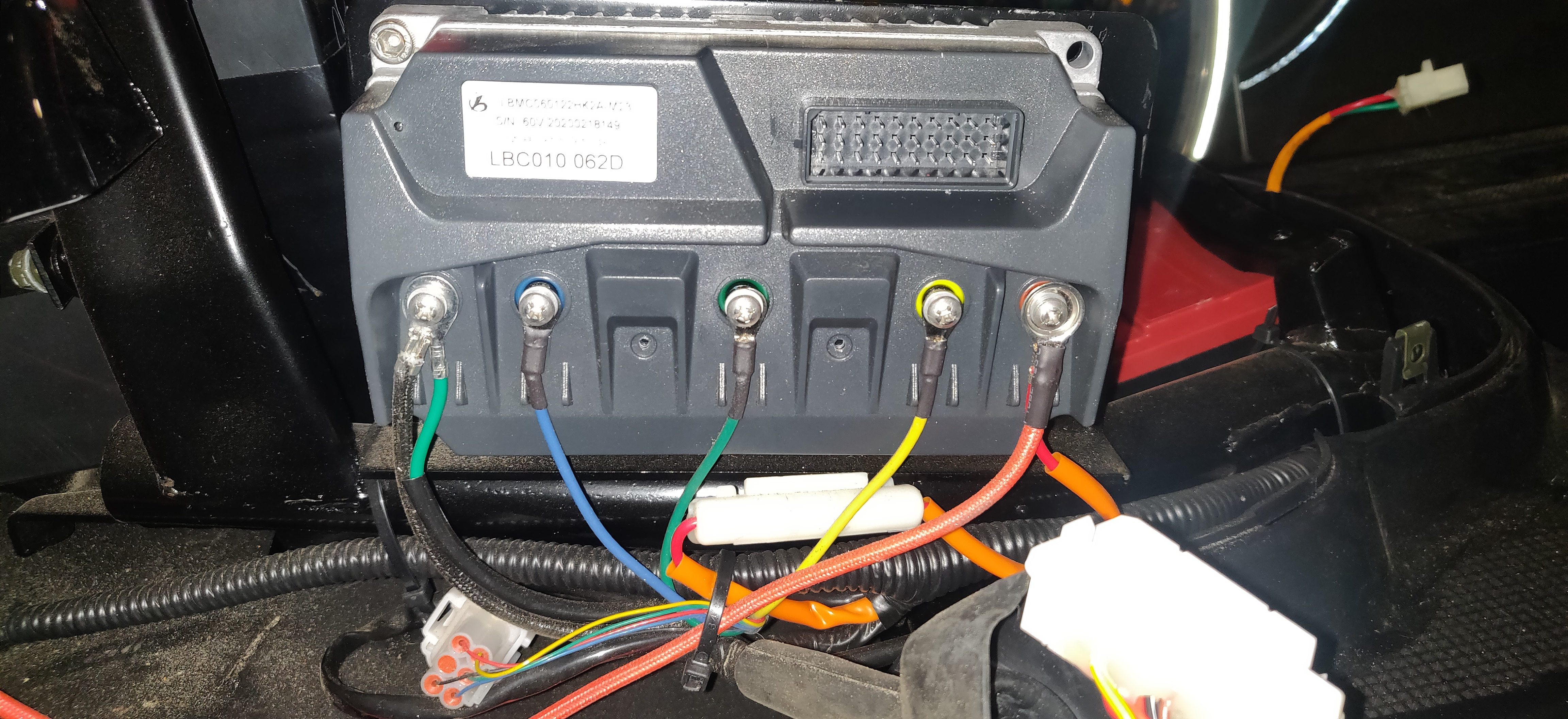

Bei dem Burschen gibt es eine Glassicherung rechts unter der Verkleidung beim Controller und den großen Automat unter der Sitzbank, hi ten in der Mitte.

Oh, das sieht ganz schön kompliziert aus...aber vielen Dank...ich werds mal versuchen
