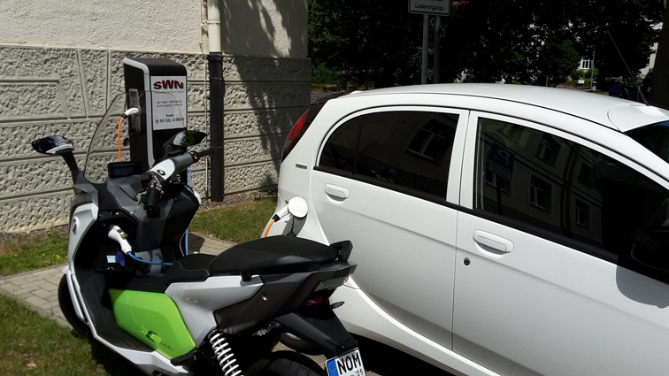

Eigentlich lade ich aber immer an der Ladesäule der Stadtwerke Northeim (500 Meter weitweg)! Da kostet mich der Strom null komma nix :lol: :lol: :lol: :!:

Neid Neid Neid. Ist das gemein :lol:
