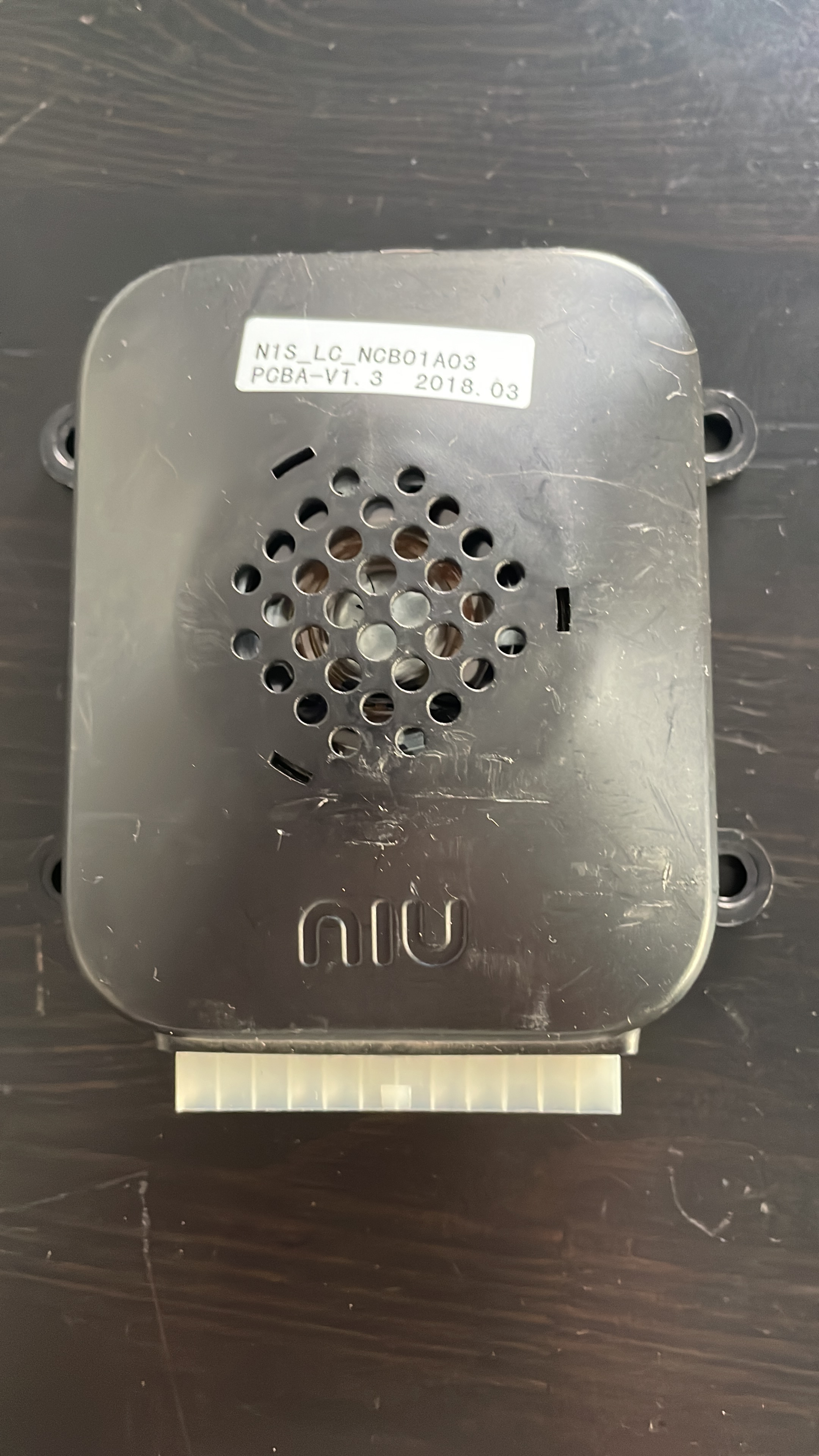

Re: NIU N1S Blinker Defekt - Ursache?
Beitrag von daniel079 »
So sieht das Teil aus
Stivikivi
Beiträge: 5549
PLZ: 0
Beitrag von Stivikivi »
daniel079 hat geschrieben: Fr 15. Sep 2023, 18:28 So sieht das Teil aus
Ja das ist ja die klassische LCU. Aber so wie Eight das erzählt gibt es noch eine kleinere Version davon.
