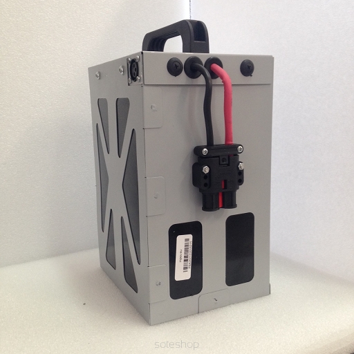

Ich habe von Vectrix Parts (Polen) einen Vextrix VX-2 gekauft. Die Anmeldung verlief etwas holprig, da dieser Roller dem Straßenverkehrsamt völlig unbekannt war. Alle Daten waren aber in der COC auffindbar und so wurde der Roller durchgewunken.
Bestückt ist der Roller mit einer 90 KM range_3kWh 48VDC VX-2 Li-ion Self-managing Battery
Battery Pack Description:
- 48,1VDC 60AH - 2,89kwh
- 6P13S AMITA pouch cell based architecture with STOBA Separator
- LiMnO2 chemistry
- 1300 cycles at 80% DOD
- Exceptional voltage stability
- Maintenance free
- Cell overvoltage protection
- Cell undervoltage protection
- Inter module balancing
- Can be charged using most standard leadacid chargers
- Data collection and Monitoring data viaCANBUS 2.0B
- Rugged mechanical design
- Charging Time with Runky Battery Charger Gold: up to 5h
- Cycle charge: up to 2000
- BMS built in stand alone: YES
- Weight: 14 kg
- RANGE: 90 km

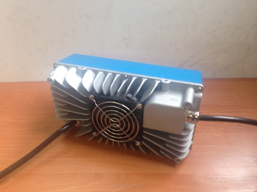

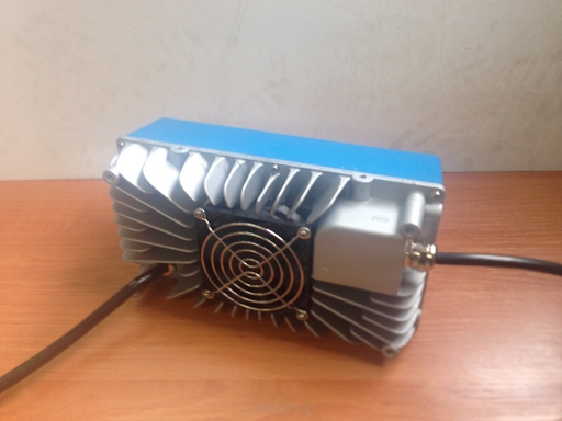

Diese wird geladen durch einen 48V 15A CHARGER - PWM CONTROLLED
- High quality 48V 15A charger
- Input 110-250V
- Output main: 32-60VDC 15A
- Output auxiliray: 12V 100mA
- PWM current control
Allerdings kann man den Ladestand nicht an dem Ladegerät erkennen. Beim Laden blinkt eine rote Diode. Mit welcher Ladezeit habe ich zu rechnen? Wann soll ich die Batterie vom Lader nehmen?

Glückwunsch zum neuen Roller und Allzeit gute Fahrt. Straßenverkehrsamt = L3e Roller mit Leichkraftradnummernschild. Welche Höchstgeschwindigkeit ist denn in der CoC eingetragen? Demnach hast du ein mehr oder minder fest eingebautes Ladegerät. Einen 48V 60Ah Akku mit einem 48V 15A LG aufzuladen dauert in 1. Näherung 60Ah : 15A = 4 Std. Der volle Ladestrom von 15A fließt nur in den ersten Stunden (Konstantstromphase). Danach lädt das LG mit konstanter Spannung (Konstantspannungsphase) weiter, bis der Ladestrom sich auf ca. 0,5A reduziert hat und schaltet ab - LED dauerleuchtend grün.

Auch von mir Gratulation und ein langes Batterieleben. 3kWh in der kompakten 14kg Box, wow ! (Die 2kWh des E-Vivacity wiegen ohne BMS 15kg) Und das Ladegerät sieht cool aus, im wahrsten Sinne des Wortes.

Danke Peter und Gervais für die Gratulationen. Ein langes Batterieleben wünschen wir uns alle, ist doch diese das teuerste Teil in der Maschine. Darum will ich auch eine Überladung vermeiden. Wenn das Rot blinkende Licht hinterher Grün wird, kann ich mich hoffentlich darauf verlassen.

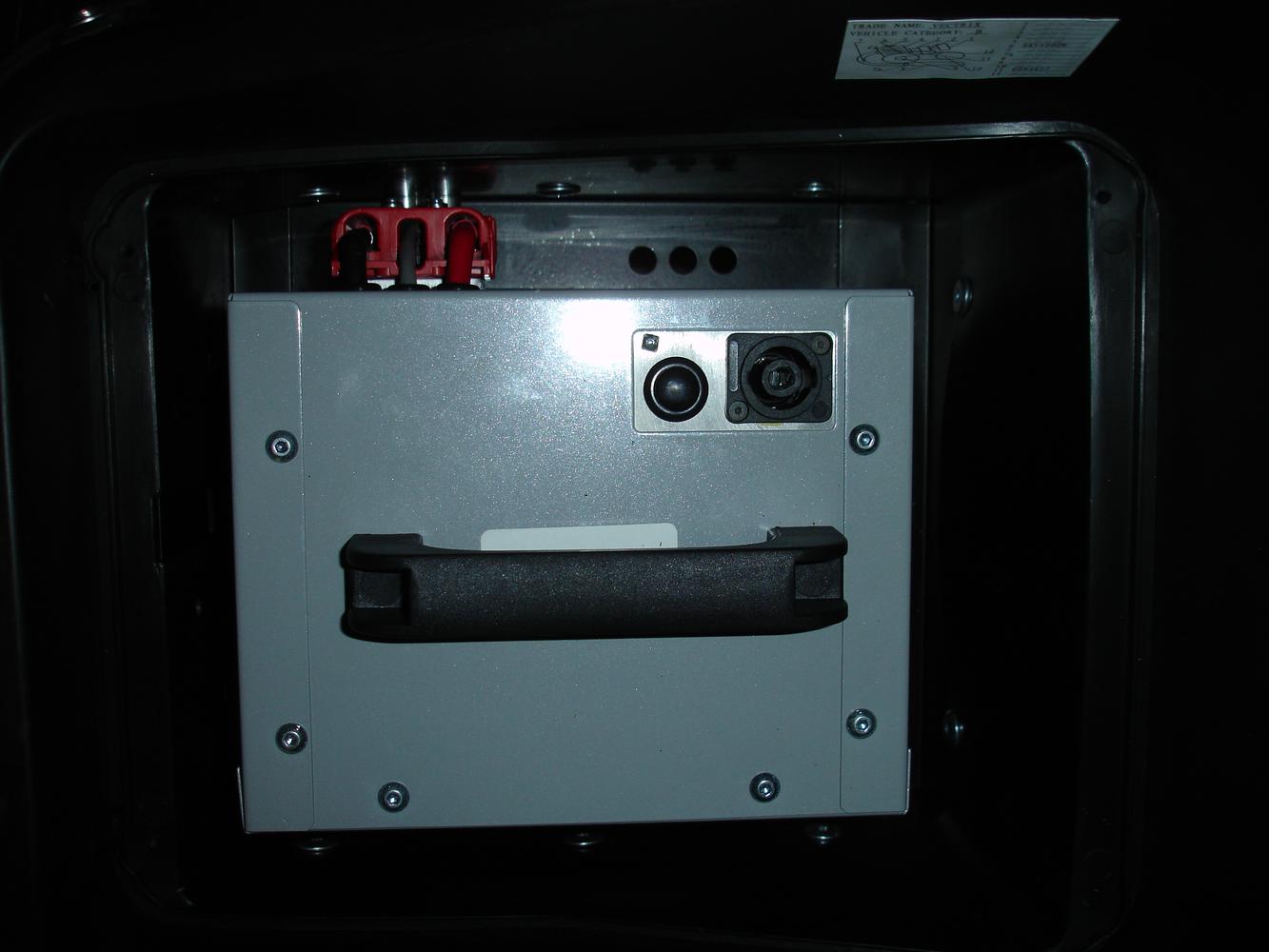

ist der Link zu meiner Version. Nach meinem Kauf ist der Preis inzwischen angezogen. Ich habe den VX-2 in schwarz gewählt. Unter dem Link wird die Batterie mit 18 kg angegeben. Ich denke, der Wert ist realistisch. Das Ladegerät kann entnommen werden (deswegen der Henkel), was allerdings bei dem Gewicht einen Kraftakt darstellt, den ich mir nicht zumute. Insgesamt ist der Roller schwer und mir hat diese Batterie gereicht. Es gibt noch eine fest einbaubare 100 AH Version, die aber 80 kg wiegt!
