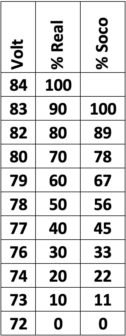

Also der Akku scheint 20 Zellen á 3,6V zu haben, sprich 72V leer. Bedeutet für mich bei 4,2V pro Zelle hat der Akku 84V wenn er voll ist.
Hoffe das ist soweit richtig. Also habe ich mir eine Tabelle gemacht von 72V bis 84V also 0 bis 100%
Das Ladegerät und die Soco laden aber nur bis 83V (so wie ich gelesen haben ist das Absicht um den Akku zu schonen).
Heisst für mich im Umkehrschluss das die Prozentanzeige sich ja auch verschiebt, also von 72V bis 83V sind dann von 0-100%.
Ist das soweit richtig?

So kannst Du das nicht rechnen. Lies Dich mal in die Ladekurven von Litium Zellen ein. Spannungsmäßig passiert in den ersten und letzten 10% am meisten, um nur einen Denkfehler zu nennen. Ist ein wenig Aufwand, aber die Mühe wert.

Ansonsten hat Robbert recht, die Entladekurve ist keine lineare Funktion, die Prozente kannst Du nicht einfach über einen Dreisatz rechnen. Du müsstest dazu die Entladekurve nehmen.

Ich habe von meinem Akku zwischendurch immer mal mit dem Voltmeter die Spannung gemessen und dazu den Akkustand im Tacho notiert.
Mein Ladegerät wird bei 82,5 Volt abgeschaltet, welche Spannung bei 0% Anzeige noch vorhanden ist, konnte ich noch nicht messen.
Bei 72 Volt ist wird ein Akkustand von über 20% im Tach angezeigt.
Es ist keine vollständige Tabelle, man kann gut sehen, die Werte sind nicht linear.
