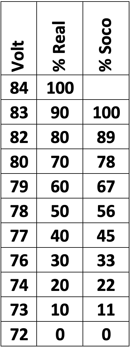

Hallöchen Leute
ich habe mal ein paar Infos für mich ergoogelt aber bin noch verunsichert.
Also der Akku scheint 20 Zellen á 3,6V zu haben, sprich 72V leer. Bedeutet für mich bei 4,2V pro Zelle hat der Akku 84V wenn er voll ist.
Hoffe das ist soweit richtig. Also habe ich mir eine Tabelle gemacht von 72V bis 84V also 0 bis 100%
Das Ladegerät und die Soco laden aber nur bis 83V (so wie ich gelesen haben ist das Absicht um den Akku zu schonen).
Heisst für mich im Umkehrschluss das die Prozentanzeige sich ja auch verschiebt, also von 72V bis 83V sind dann von 0-100%.
Ist das soweit richtig?
Dann habe ich was davon gelesen das der Leistungsabfall nicht linear verläuft, ist das so?
Hier mal der Aufkleber der auf den Akku soll:

So kannst Du das nicht rechnen. Lies Dich mal in die Ladekurven von Litium Zellen ein. Spannungsmäßig passiert in den ersten und letzten 10% am meisten, um nur einen Denkfehler zu nennen. Ist ein wenig Aufwand, aber die Mühe wert.

Ansonsten hat Robbert recht, die Entladekurve ist keine lineare Funktion, die Prozente kannst Du nicht einfach über einen Dreisatz rechnen. Du müsstest dazu die Entladekurve nehmen.

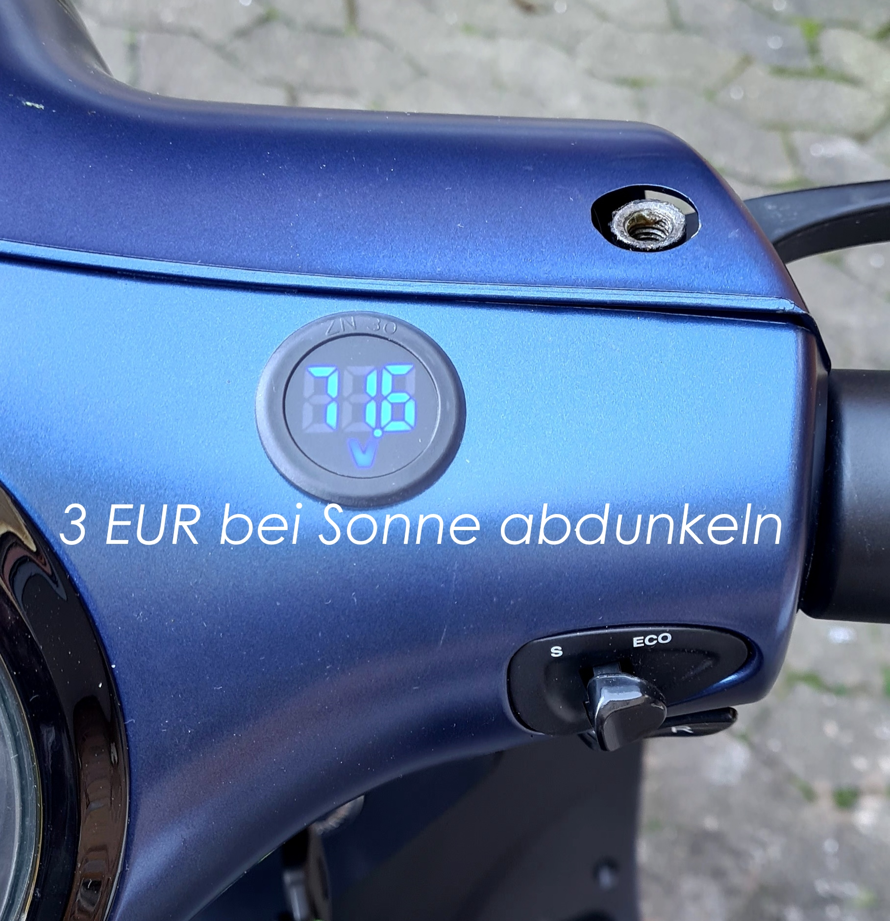

Hallo Atze,
so kann man sich besser auf den Verkehr konzentrieren, einfach am DC Wandler anschließen. Blaue Anzeige wählen, das war eine grüne
Gruß Conny

Was interessiert das Sonnenlicht? Es geht um eine Möglichkeit, den Ladezustand der ausgebauten Batterie anzuzeigen. Und das geht mit diesen Anzeigen erheblich besser als durch das Bestimmen der Spannung und das Umrechnen. Auch ist der Einbau einer Spannungsanzeige bei der TCmax ziemlich sinnfrei, da - anders als bei den Billigrollern - die %-Anzeige im Tacho verdammt gut hinhaut und ich mich bisher komplett darauf verlassen konnte.Brot hat geschrieben: So 26. Nov 2023, 23:32Also ich persönlich halte von einer Voltanzeige mehr als von einer Prozent Anzeige.

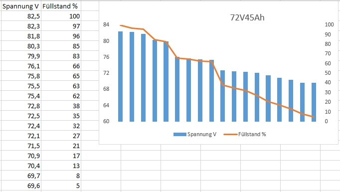

Ich habe von meinem Akku zwischendurch immer mal mit dem Voltmeter die Spannung gemessen und dazu den Akkustand im Tacho notiert.
Mein Ladegerät wird bei 82,5 Volt abgeschaltet, welche Spannung bei 0% Anzeige noch vorhanden ist, konnte ich noch nicht messen.
Bei 72 Volt ist wird ein Akkustand von über 20% im Tach angezeigt.
Es ist keine vollständige Tabelle, man kann gut sehen, die Werte sind nicht linear.

Wau mit soviel Feedback habe ich nicht gerechnet, vielen Dank Leute.
Also den Akku aufmachen und da eine Anzeige einbauen war nicht so mein Plan, ist zum einen ja alles neu und zum anderen bin ich noch nicht so weit das ich da ran gehen will.
Laden zu ich über meinen HomeAssistant das klappt alles sehr sehr gut. Mir gehts da eher um die Wintereinlagerung um den eben zwischen "echten" 70 und 80 Prozent zu halten, respektive der passenden Voltzahl. Deswegen wollte ich da nen Aufkleber rauf machen.
Ich denke von den Prozenten sollte ich wirklich weg kommen.
