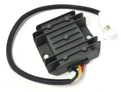

So sieht der Wandler aus.
Zum Vorgehen, damit ich das richtig verstanden habe:
Zündung an, mit der Messspitze in eins der Kabel (vermutlich rot und gelb), mit dem anderen Kabel auf Masse und gucken ob 12V anliegen?
Danke schonmal für deine Hilfe!

Pater hat geschrieben: Di 23. Jan 2024, 17:16 So, gerade gemessen, zwischen schwarz (Masse) und rot (in) sind bei eingeschalteter Zündung ~60V. Zwischen schwarz und gelb (out) sind bei eingeschalteter Zündung mal 0,5V, mal 3V,mal 0V,sehr wechselhaft. Ich nehme mal an, dass das auf einen defekten Wandler hindeutet!?
Nicht zwingend, wenn er eingebaut und am Roller angeschlossen ist. Wie error richtig sagt, kann das auch ein Ergebnis von Kurzschluss sein, infolgedessen der Wandler ständig selbst versucht zu starten und bei erkannter Überlast wieder abbricht. Zumindest machen diese Dinger das so, und da muss auch keine vorgeordnete Sicherung deswegen fallen.
Wenn der Wandler so angeschlossen ist wie auf dem Bild, dann mal ausgeschaltet den Wandler ziehen (Roller ausgeschaltet lassen!) und am Steckverbinder des Rollers zwischen den Pins für Schwarz und Gelb den Widerstand messen mit dem Multimeter (- des MM an Schwarz, + an Gelb; Farben zum Wandler beachten, die am Rollerkabelbaum könnten abweichend sein).
Jepp, wie @Pfriemler es geschrieben hat: ich würde versuchen zwischen Gelb und Schwarz ohne Last zu messen.
Nur um sicher zu gehen, dass kein Fehler beim Löten unterlaufen ist. Du kannst auch alternativ ohne DC-Wandler den Widerstand zwischen G und S auf der Seite der Verkabelung vom Roller messen.
Auf jeden Fall hast du den Fehler schon mal eingegrenzt.
