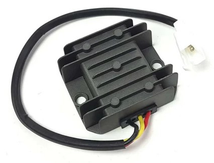

So sieht der Wandler aus.
Zum Vorgehen, damit ich das richtig verstanden habe:
Zündung an, mit der Messspitze in eins der Kabel (vermutlich rot und gelb), mit dem anderen Kabel auf Masse und gucken ob 12V anliegen?
Danke schonmal für deine Hilfe!

So, gerade gemessen, zwischen schwarz (Masse) und rot (in) sind bei eingeschalteter Zündung ~60V. Zwischen schwarz und gelb (out) sind bei eingeschalteter Zündung mal 0,5V, mal 3V,mal 0V,sehr wechselhaft. Ich nehme mal an, dass das auf einen defekten Wandler hindeutet!?

Nicht zwingend, wenn er eingebaut und am Roller angeschlossen ist. Wie error richtig sagt, kann das auch ein Ergebnis von Kurzschluss sein, infolgedessen der Wandler ständig selbst versucht zu starten und bei erkannter Überlast wieder abbricht. Zumindest machen diese Dinger das so, und da muss auch keine vorgeordnete Sicherung deswegen fallen.Pater hat geschrieben: Di 23. Jan 2024, 17:16 So, gerade gemessen, zwischen schwarz (Masse) und rot (in) sind bei eingeschalteter Zündung ~60V. Zwischen schwarz und gelb (out) sind bei eingeschalteter Zündung mal 0,5V, mal 3V,mal 0V,sehr wechselhaft. Ich nehme mal an, dass das auf einen defekten Wandler hindeutet!?
Wenn der Wandler so angeschlossen ist wie auf dem Bild, dann mal ausgeschaltet den Wandler ziehen (Roller ausgeschaltet lassen!) und am Steckverbinder des Rollers zwischen den Pins für Schwarz und Gelb den Widerstand messen mit dem Multimeter (- des MM an Schwarz, + an Gelb; Farben zum Wandler beachten, die am Rollerkabelbaum könnten abweichend sein).

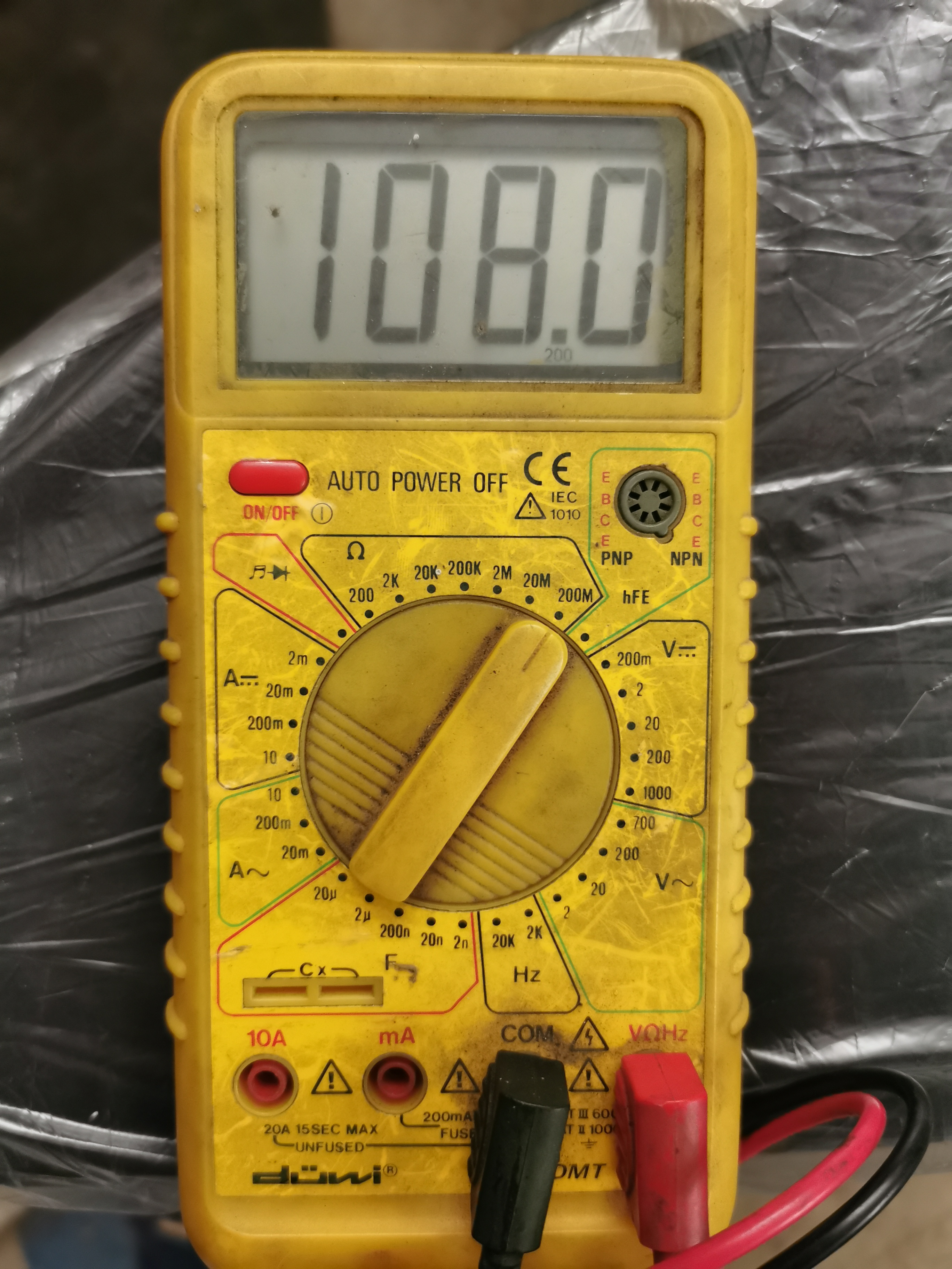

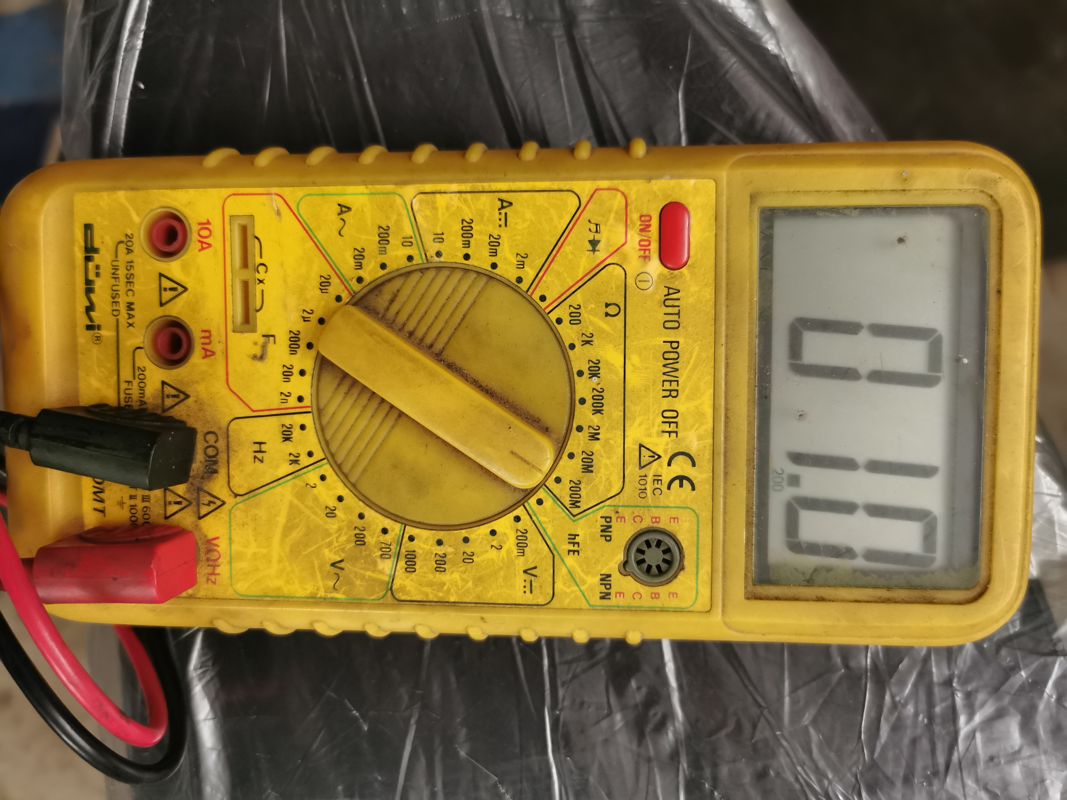

Einmal gemessen zwischen s und g, Stecker abgezogen ergibt die höhere Messung. Der andere Wert ist bei getrenntem Akku, Zündschalter auf zweiter Stellung, also mit Licht.
