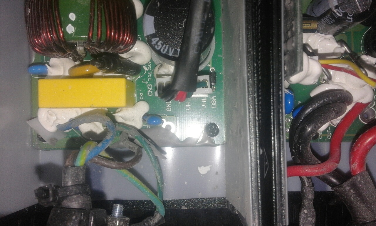

Alf ein Fachmann? Lächerlich. Ein Fachmann würde einen Laien niemals dazu auffordern, ein Ladegerät zu öffnen! Verletzungsgefahr!2Alf20658 hat geschrieben:Was ist das denn für ein Ladegerät?
Mal öffnen und gute Bilder hier einstellen wäre gut. Ich habe da nämlich einen Verdacht....

Machs den Leuten, die die helfen wollen mit ein paar guten Bildern, wo man leicht was erkennen und lesen kann, doch einfach ein wenig leichter! Bitte!

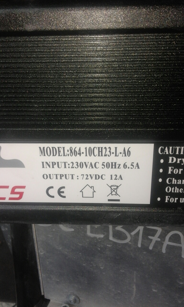

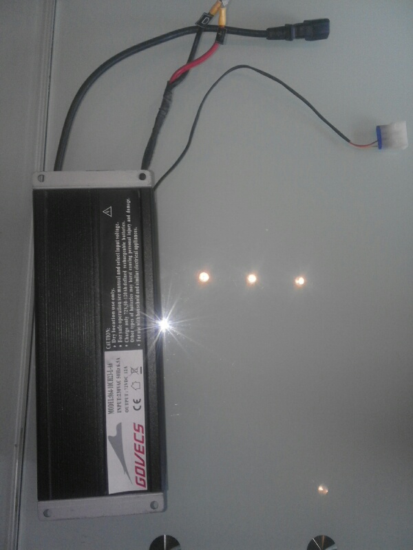

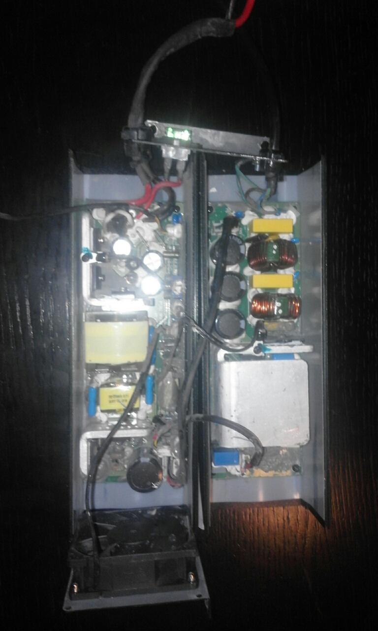

Wenn ich die Bilder richtig interpretiere ist das Ladegerät ein Fall für die Wertstofftonne.
Um ein passendes Ladegerät zu finden, gilt es zwei Punkte zu klären:
a) Akkutechnik? Ich habe jetzt nur "LI-ION" im Internet gefunden, dadurch wird leider nicht klar, welche Chemie dahinter steckt
b) Verwendungszweck für den 3. Anschluß beim Ladegerät - das kann jetzt alles Mögliche sein von Temperaturfühler bis hin zur BMS-Schnittstelle
c) Schnittstelle zum Controller, um Losfahren bei angestöpselten 230V zu verhindern
d) ...
Jetzt müßten mal die Leute antworten, die schon mal mit dem Govecs zu tun hatten, um die beiden Punkte zu klären.
d) ...

Es sieht schon deutlich nach "Schmor" aus bis hin zu den Wicklungen der Drosselspulen. Ich tippe auf abgerauchten Halbleiter, aber selbst wenn es die NTCs wären: mit soviel Kohlenstoffverbindungen auf den Leitplattne und angesengten Bauteilen würde ich da nichts mehr dran machen.
