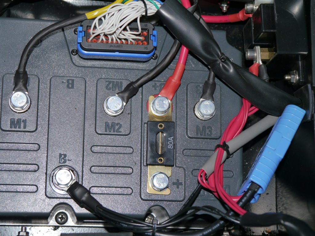

Habe meine E-Max (Bj.2011) nun weiter skelettiert. Dabei habe ich doch noch einen Kabelbruch beim Zündschalter entdeckt und gleich geflickt. Aber es regt sich immernoch nichts.
Eine Sicherung mit 80A habe ich gefunden - die sieht gut aus (siehe Foto). Wo sind jetzt die anderen Sicherungen genau?

Dann hast du einen der ersten schwarz-orange mit Sevcon Controller size 4. Hier sitzt die 80A Anl-Sicherung direkt auf dem Controller. Für die Ansteuerung sitzt auf dem Controller ein 35-poliger AMP-Stecker. Auf Pin 1 sollten 48V vom Zündschloß ankommen. Pin 3 + 4 schalten die beiden parallelen Autorelais (Hauptstrom) ein.
Zwischen den beiden Hauptrohren vorn im Bereich des Steuerkopfs ist ein Kabelsortierstecker, darunter die MSU (Management-System-Unit) mit DC DC. In der MSU ist ein Sicherung für Licht.

Wir können bei Elektrik leider nicht immer vom Aussehen ausgehen - Messwerte zählen. Sicherungen wären vorsichtshalber per Ohmmeter zu prüfen. Ich habe schon Sicherungen gesehen, die sahen auf dem ersten Blick intakt aus, hatten aber dann doch eine Unterbrechung.
Wo ein Kabelbruch ist, sind auch noch andere, gerade nach einem Sturz. Mein Ratschlag ist, die wesentlichen Kabel (Zündschloss, Gasgriff, evtl. Bremslichtleitungen) per Ohmmeter von vorne nach hinten durchzumessen. Ein Punkt fällt mir noch ein, ich weiß aber nicht, ob es auf den E-Maxe zutrifft: bei einigen Rollern führt ein Defekt der Bremslichtbirne dazu, dass der Roller steht. Diese wäre auch zu prüfen. Das lohnt sich aber nur, wenn zumindest noch Licht beim Roller funktioniert. Ist der komplett dunkel nach dem Einschalten, dann auf alle Hauptsicherung prüfen und noch einmal die Zündschlossleitungen. Geht die Beleuchtung, dann wären Kabel des Gasgriffs, Bremslicht, Seitenständerschalter und die weiteren Sicherungen zu prüfen.

Habe das Zünschloss und die Sicherungen nachgemessen. In der MSU war die untere 15A-Sicherung durchgebrannt. Jetzt schnurrt er wieder. Den Tacho muss ich jetzt wieder von Englisch auf Deutsch umprogrammieren und das geht ja so:
