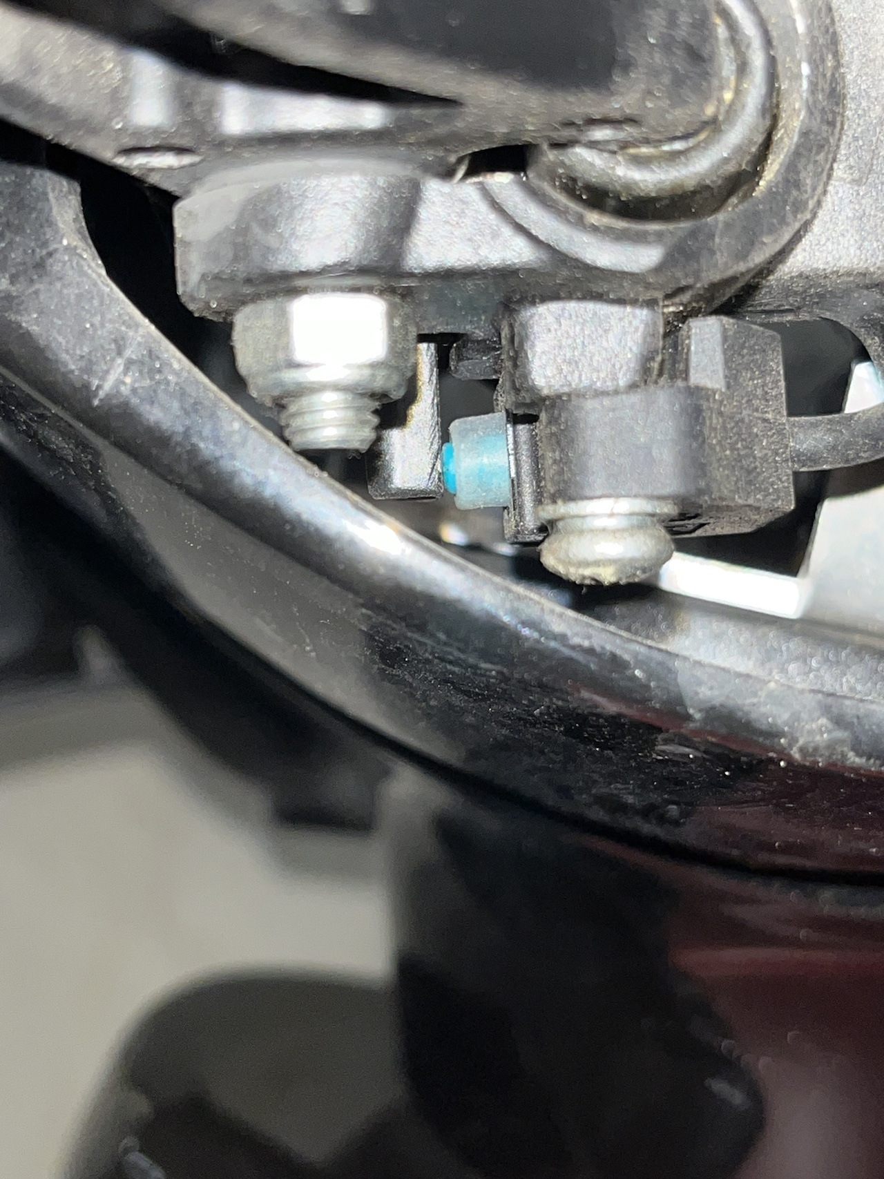

habe zur sicherheit von der Seite mal geschaut und ein Foto gemacht:
Ich werde mich mal in China-express umschauen und sehen obman etwas in die Richtung bestellen kann.

das sieht mir jetzt eher nach der (zum Wasserschutz) gekapselten Version aus, die auch bei NIU, im neuen UNUpro und beim Piaggio ONE verwendet werden (also etwas besser, als der übliche China-Standard).
Hier das Teil für links bei NIU:
Hier das Teil für rechts mit der anderen Steckverbindung die bei Piaggio verwendung findet:
Es gibt immer zwei verschiedene Ersatzteile für die beiden (spiegelverkehrten) Seiten links und rechts.
Unklar ist aber weiterhin welchen Steckertyp da KUMPAN am Kabelende verwendet.
Beim UNUpro ist da z. B. dieser abweichende Stecker dran:
Den Stecker wird man aber nur indenifizieren können, wenn die Lenkerverkleidung abgenommen wird.
