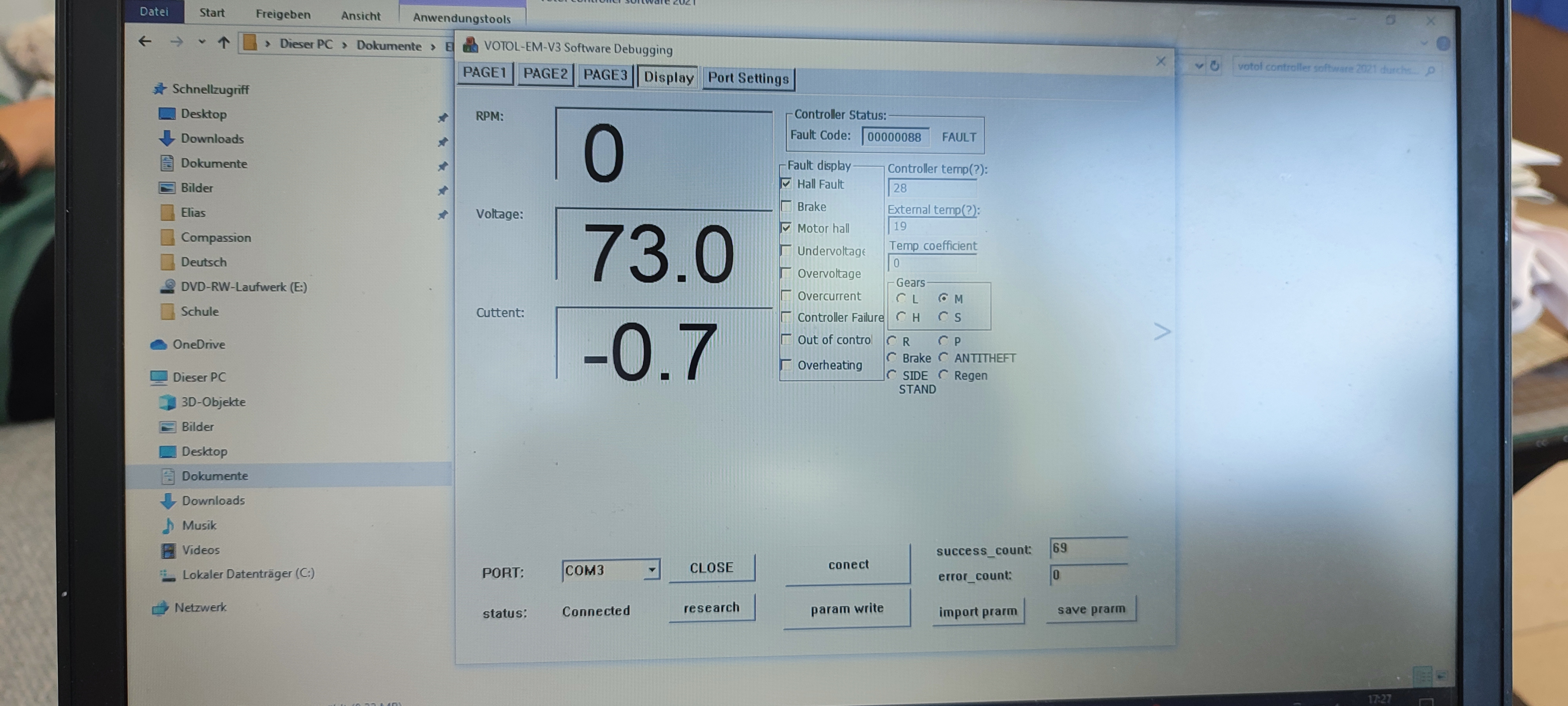

Ich hab auserdem gesehen das er den Fehler 80 und ohne Gaspedal den Fehler 88 wirft. Was heißt das?
Könnt ihr mir bitte helfen die Kombi zum laufen zu bringen, habe jetzt schon lange probiert bin jedoch auf keinen grünen Zweig gekommen.

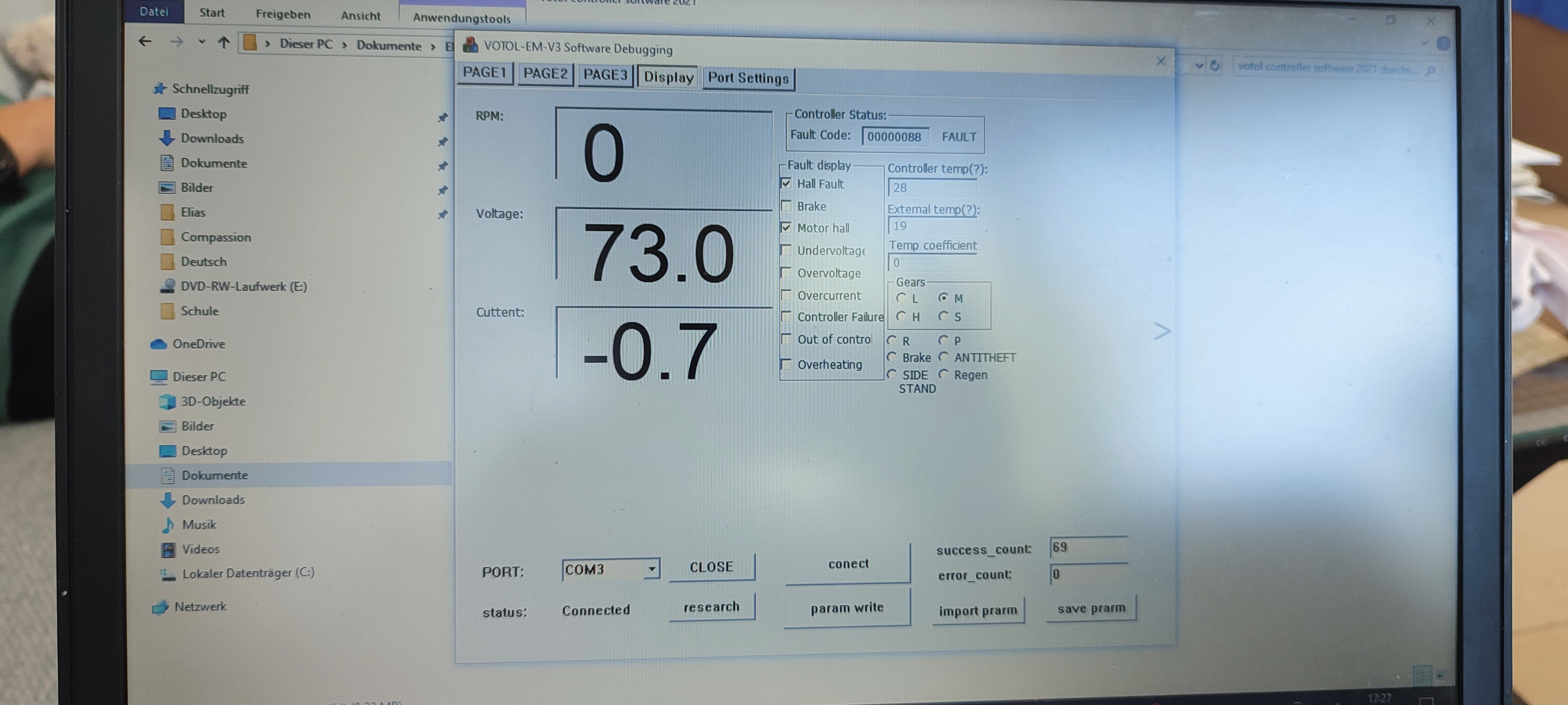

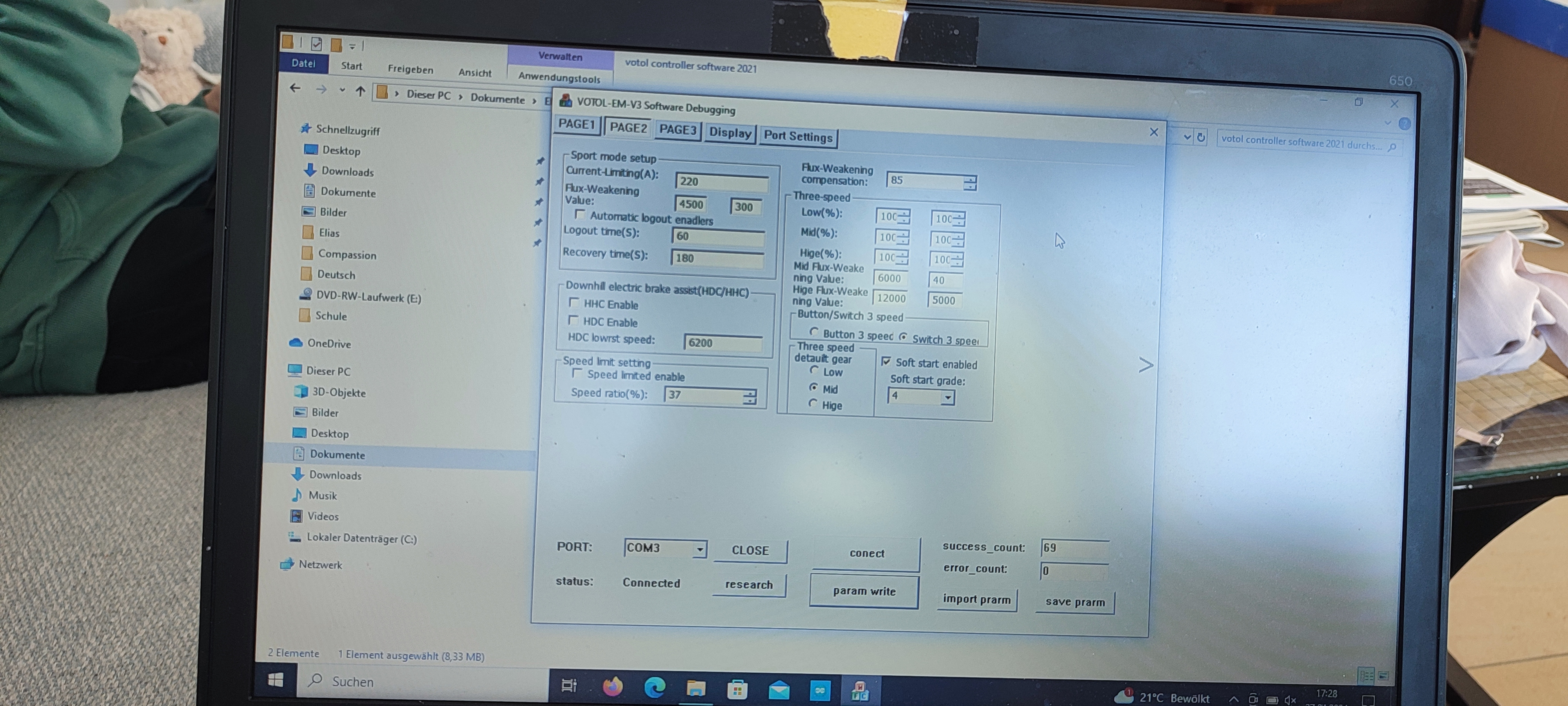

Im Anhang die Bilder was das Programm zeigt ohne Gaspedal angeschlossen. P.S.: Mir ist gerade noch eingefallen der Regler blinkt in unregelmäßigen Abständen rot.

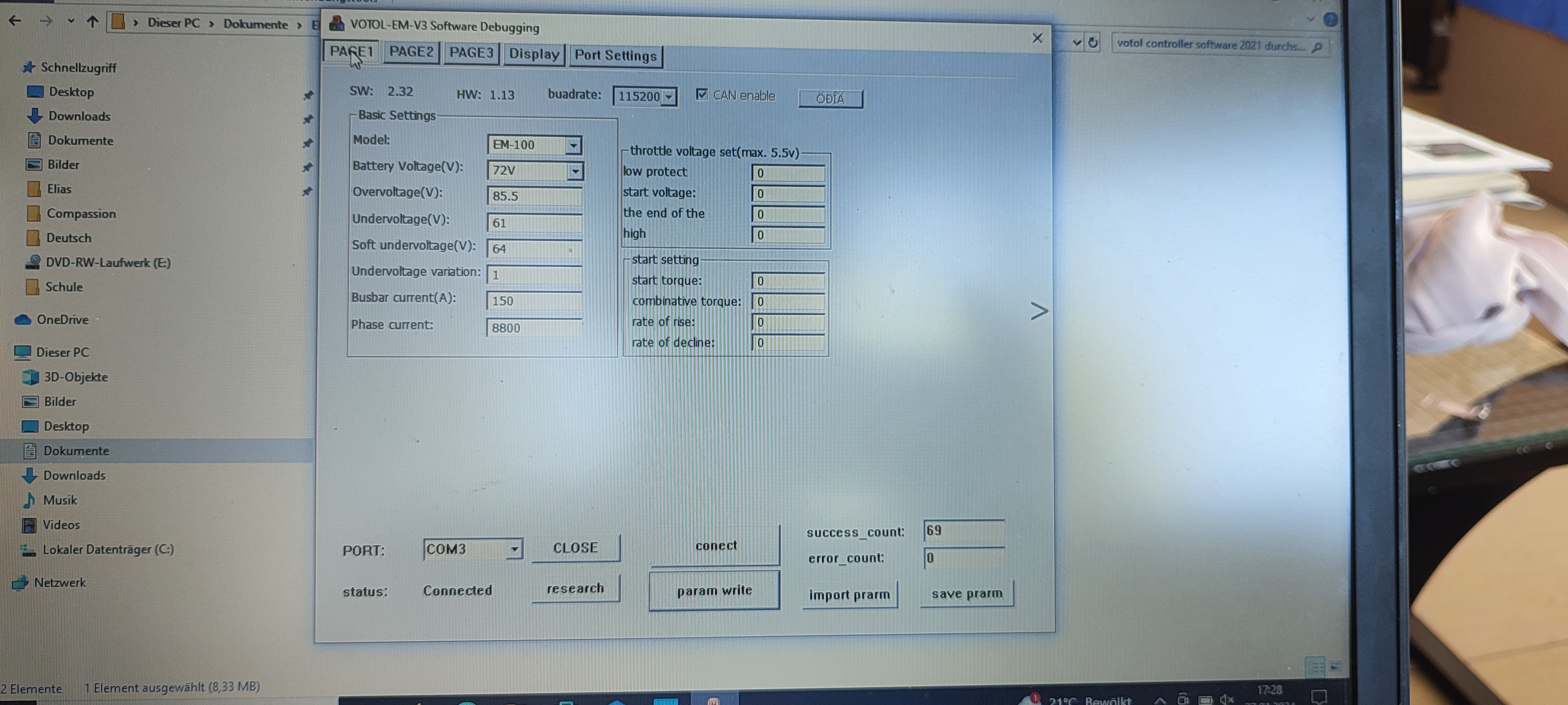

Da muss die Veränderungen in den Motor-Parametern (stur nach Anleitung) mit pram write auf den Controller schreiben. Danach muss man ggf. eine Zeit warten auf "write to success".
Beim nächten Neustart übernimmt er aber nur dann die Parameter, wenn er beim Hochlaufen keinen Datenkonflikt hatte. Ist also eine Änderung nicht übernommen worden (und man ist sicher, dass man es richtig abgespeichert hatte, mit success) ist die Übernahme des neuen Datensatz in das "Gehin" des Votol gescheitert, weil der VOTOL sich daran "verschluckt" hat - warum auch immer. Verändert man dann einzelne Daten klappt es irgendwann. Dann natürlich sofort den Datensatz auf PC anspeichern, z. B. als hier_hat_es_geklappt.ini statt config.ini. Von dort aus kann man sich immer näher an die Datenkonfiguration heranarbeiten bei der der VOTOL plötzlich aussteigt. Keine Ahnung, warum das Problem im konkreten Fall auftritt, aber Neuprogrammierung mit abweichenden Daten hat mir immer geholfen und inzwischen läuft mein EM150s.
Die Fehlermeldungen auf Display Page betreffen Motor-Hall-System und throttle Hall-Sensor. Beide werden mit 5,5 Volt vom Controller versorgt. Könnte also auch ein falscher throttelsensor angeschlossen sein, der die gemeinsame 5 Volt-Versorgung auf Unterspannung zieht.
Ein korrekter Gas-Griff hätte einen Regelbereich ab 1 Volt bis knapp 4 Volt, wenn er mit 5,5 Volt versogt wird. Fehlerschwelle 0,4 Volt muss überschritten werden (das klappt offenbar). High-Wert darf nicht überschritten werden - Fehler.
Die Pedal-Drossel mag im Wertebereich anders liegen, aber die Schwellen sind programmierbar, wenn Parameter abspeichern wieder klappt.

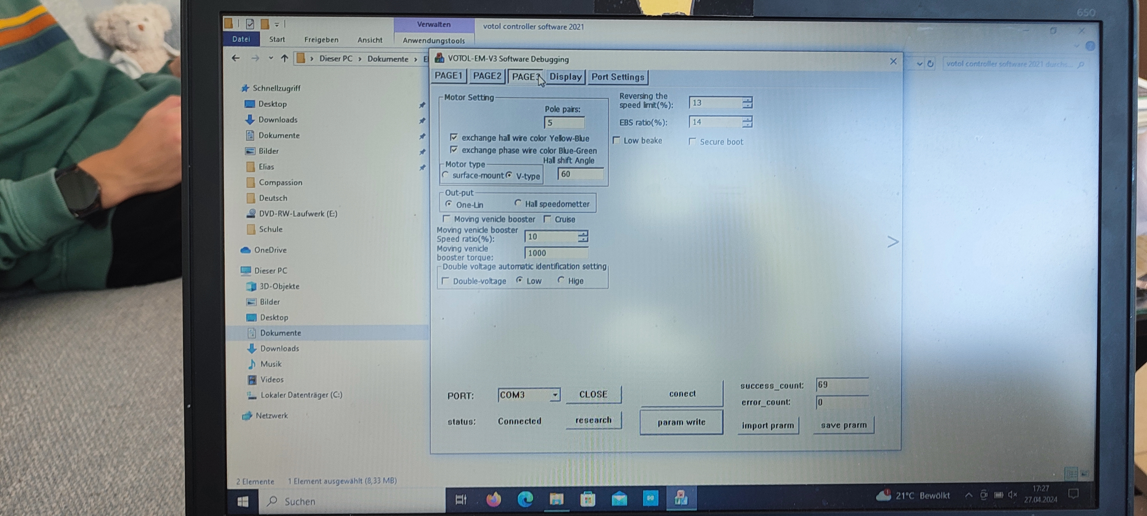

Dann steht der shift angle auf 60° statt -60° und die Phasen- und Hallfarben sind kreuzgetauscht -> Rückwärtsbetrieb????.
Es ist doch ein neuer QS-Motor dran. Muss der tatsächlich rückwärts drehen?

Den Hallfoult schmeißt er nicht mehr jedoch speichert er noch immer die Werte bei start und throttle nicht. Hat mir jemand evtl. einen pram der bei ihm einwandfrei mit dem Motor läuft?

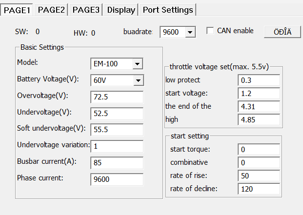

die Werte in der rechten Spalte laufen beim meinem EM150s: Da Du ein zum Controller passendes Gaspedal hast, kappt es vielliecht mit diesen Einstellungen.
Mit dem Motor hat es wohl nichts zu tun.
Wenn der Controller an ist, gehen +5.5 Volt zum Hall-Sensor des Gas-Hebels und als Signal kommen bei Gas zu etwa 0.6-0.7 Volt auf der Signalleitung zurück. Low protect muss niedriger liegen, sonst fehler.
Der Regelbereich zwischen start voltage und end of t...kann bei mir von 0.95 Volt bis 4.6 Volt eingestellt werden.
High ist die Schwelle die die Signalspannung nicht überschreiten darf, sonst fehler.
Dass programmierte Zahlen nicht angenommen werden, hat nichts mit fault beim realen Regler zu tun.
Dem Controller schmeckt da etwas nicht. Vielleicht ein Dezimal-Komma statt einem Dezimal-Punkt.

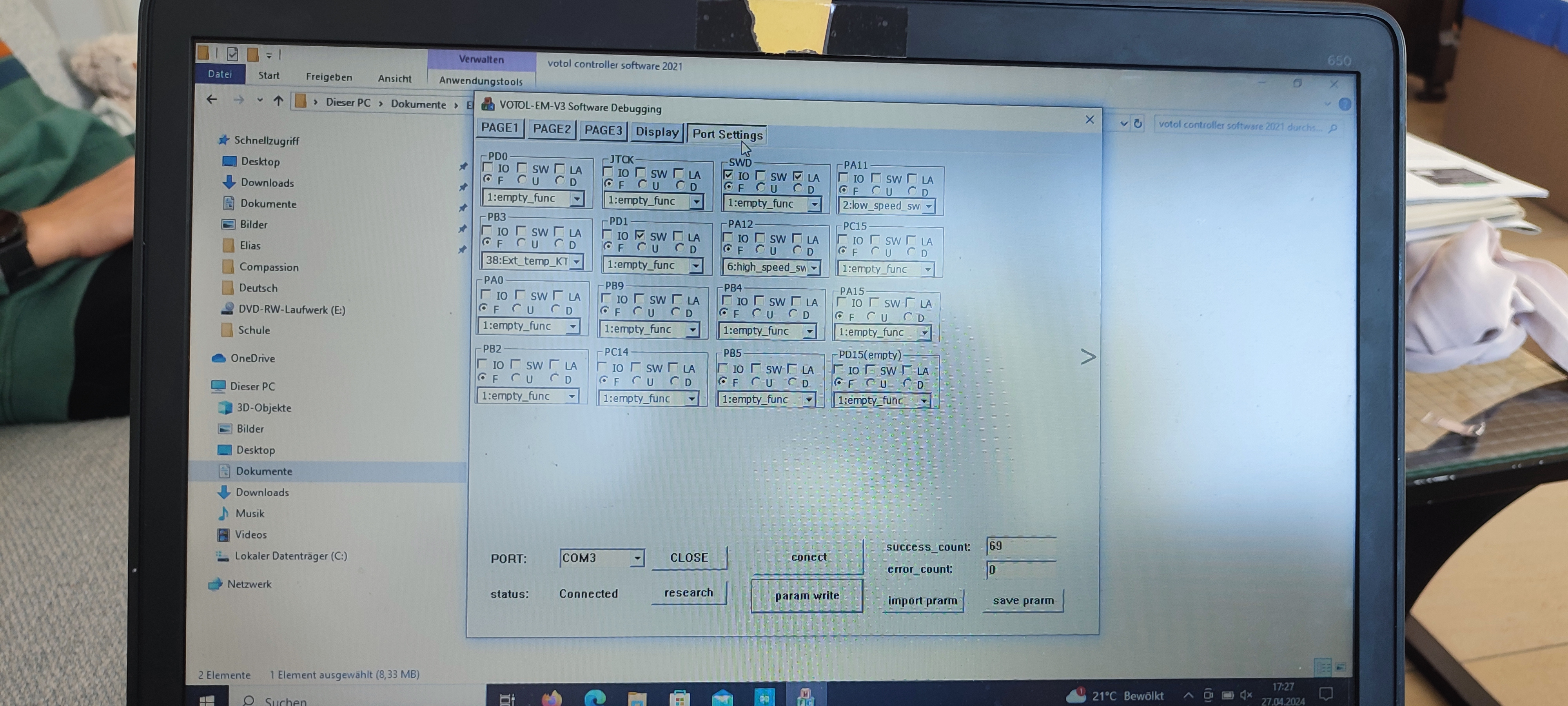

kann es sein, dass Du in den Port Settings irgendwo die Funktion "footplat enab..." brauchst, um von Hall-Gasgriff auf Fuß-Pedal umzuschalten?
Es muss ja eine Grund haben, dass es die Funktion gibt.
Testen mit einem Hall-Gas-Griff könnte man vorher natürlich auch, ob die Blockade dann weg wäre.
Hast Du die Signalspannung vom Fuß-Pedal mal gemessen?
