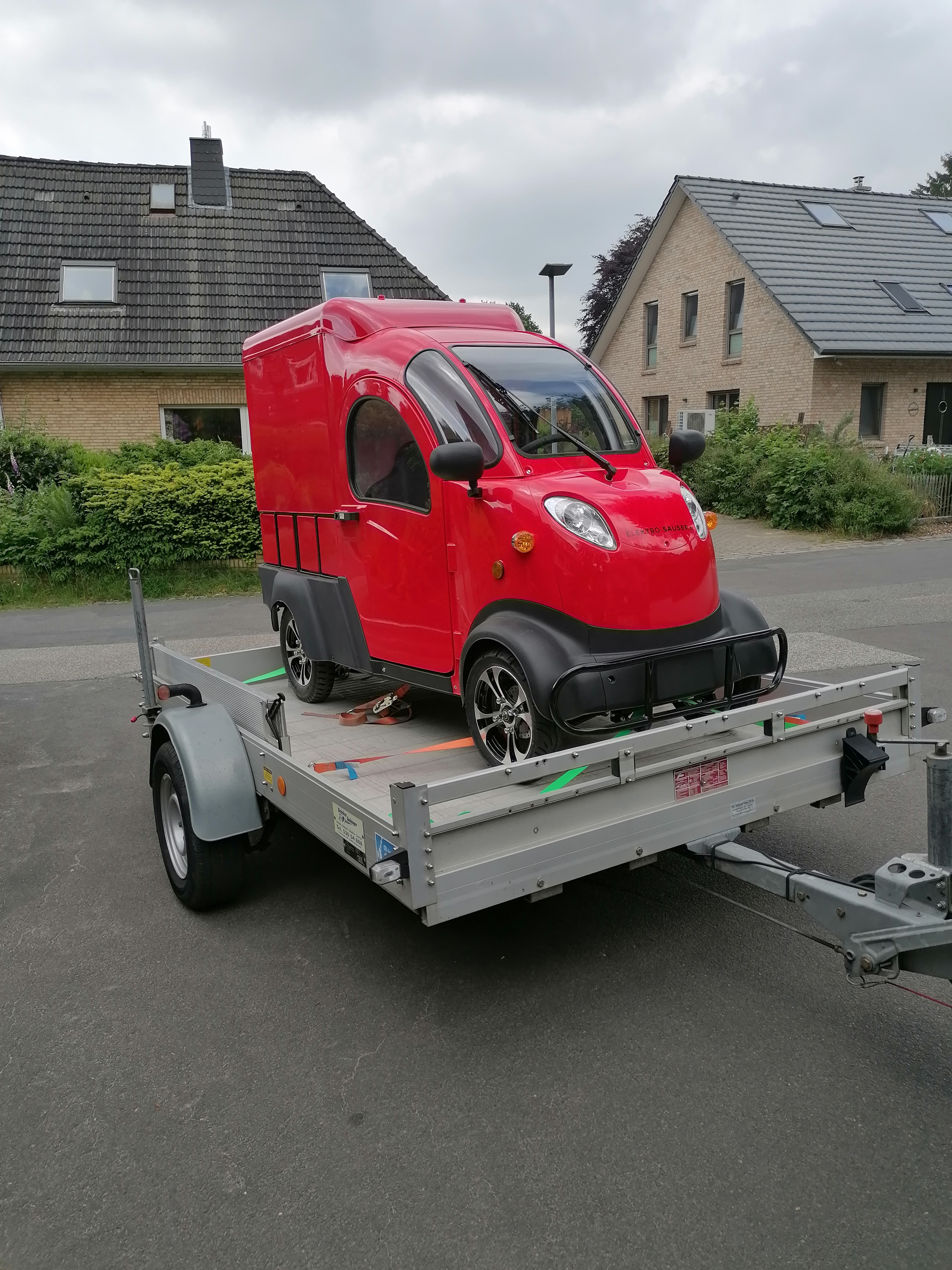

Ich bin ganz neu hier im Forum und habe folgendes Problem. Seit ca. 4 Wochen Besitzer eines Elektro Frosch. Die erste kurze Fahrt mit dem Teil war sehr abenteuerlich. Beim betätigen der Fußbremse, fuhr das Teil einfach weiter und ich brachte es nur zum Stehen in dem ich den Schlüssel drehte. Nach Einbau eines neuen Gaspedals, schien es mir so zu dass alles in Ordnung war, bis heute. Das Gebläse war ebenfalls defekt, was ich heute ausgetauscht habe. Nach erfolgreicher Installation, funktionierte auch alles einwandfrei. I h machte dann eine Probe Fahrt, leider ist dieses Problem immer noch nicht gelöst. Ich latsche auf die Bremse und das Teil fährt einfach weiter. Wer kennt das Problem ebenfalls und hat eine Lösung,oder eine Idee? Ich wäre sehr dankbar für eine Antwort. LG E—Frosch
