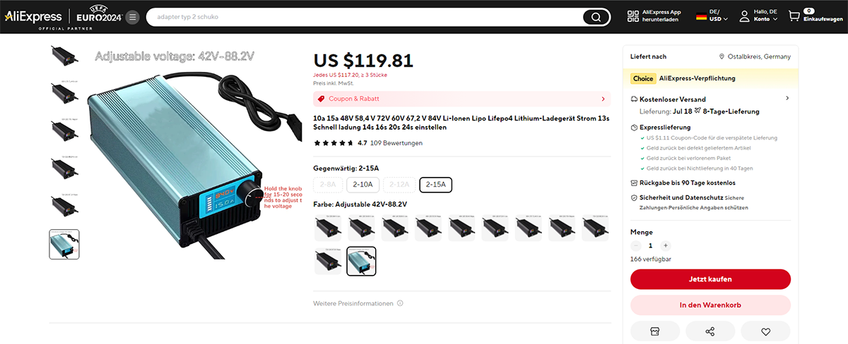

Genau so etwas hatte ich auf AliExpress schon einmal gesucht und nicht gefunden. Dank Deiner Angaben "42-88V" und "2-15A" hat es dieses Mal geklappt.
Ich ergänze Deine nette Aufbereitung also um einen Link und ein Bild:
Adjustable Charger Li-Ion/Lipo/LiFePo4 42-88V 2-15A bei AliExpress

Danke für Link und Screenshot.
Letzteres hätte ich ja auch noch hinbekommen, aber glatt vergessen.
Wenn ich jetzt auf deinen Link tippe kostet es 196USD und kann nicht zu mir geschickt werden. Es macht aber nicht automatisch die Aliexpress App auf.
Wenn ich die App aufmache kostet es aktuell 115,99Euro.
Keine Ahnung wie bei Ali die Preisfindung gemacht wird.
Ich hab 104Euro dafür bezahlt, Zoll kam keiner dazu, hatte es aber auch schon für 99Euro gesehen.

Deine kuriosen Währungserfahrungen mit AliExpress kann ich nicht erklären.
Wenn ich meinen Link oben nochmal anklicke, erhalte ich auch das oben gepostete Ergebnis: 116,37€.
Wenn ich dann die Währung in Dollar ändere, erhalte ich dieses Ergebnis: 119,81$
Das passt zwar auch nicht 100% zum aktuellen Wechselkurs (1EUR=1,08USD), aber ist nah dran.
