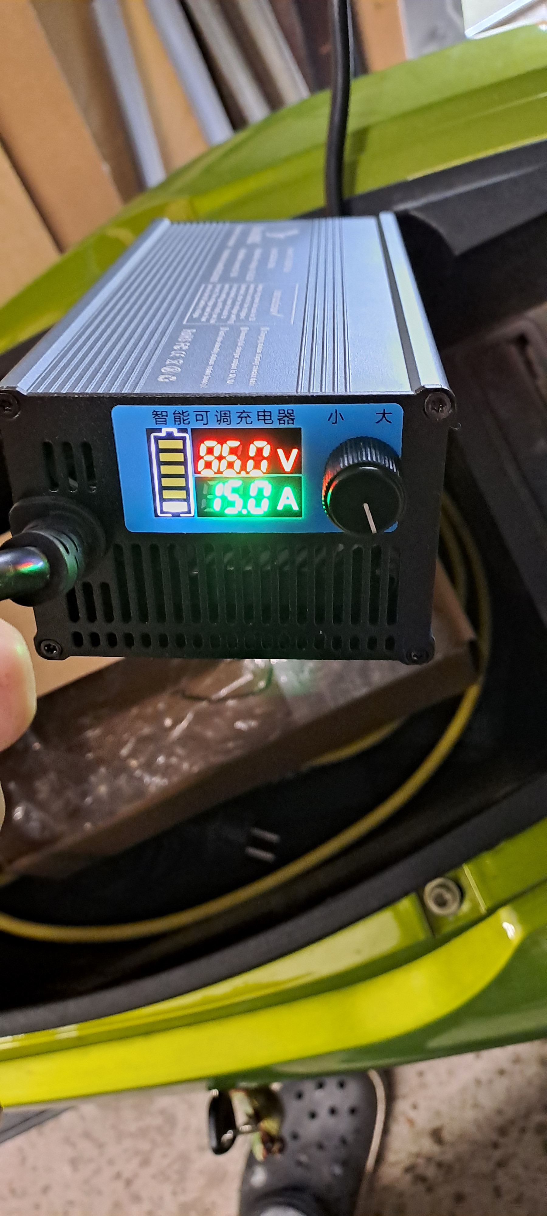

An Ladegeräten mangelt es mir ja nicht.
Trotzdem hab ich was einfach einstellbares gesucht was einen weiten Spannungs- und Strombereich abdeckt.
SouthROL YSLT-1500W
42-88,2V 2-15A

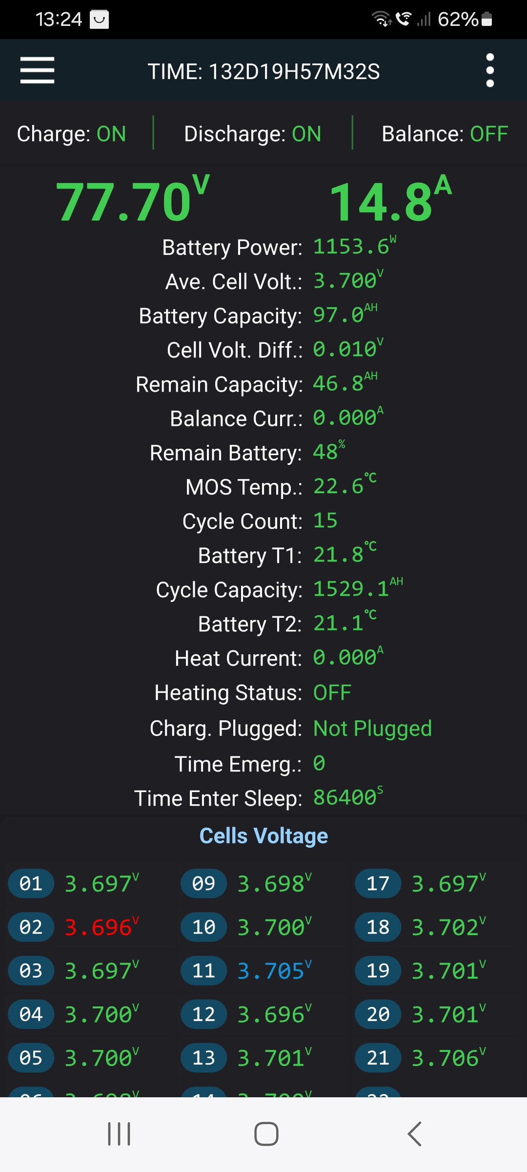

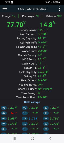

bei mir nur max 14,8A
Kostenpunkt bei Aliexpress 100-120Euro je nachdem was für Aktionen gerade laufen.
Link dazu wäre schön , bin ich aber zu doof für. Bei mir macht es immer gleich die App auf wenn ich einen Artikel suche.
Abmessungen Gehäuse 200x93x65
Gewicht 1,3kg
Deutlich kleiner als die mir bekannten 72V 10A Lader.
Mindestlänge mit geknickten Leitungen und Einstellknopf ist aber 245mm.
Die Knickschutztüllen an Ein- und Ausgang sind recht massiv.
Leitungslängen beidseitig 85cm
DC - Ausgang 2x2,5mm²
Eingang 3x1,5mm²
Könnten etwas länger sein.
Cosinus Phi 0,66 bei Volllast zum Ladeende hin auf 0,5 fallend (schade, das an der Cos Phi Korrektur immer gespart wird)
Aufnahmestrom dadurch bis zu 8,5A.
Wirkungsgrad 92,5%
Standbyverbrauch 1,8W
Der 60mm Lüfter ist unnötig laut da keine Drehzahlregelung vorhanden ist. Nicht lauter als andere mit ungeregeltem 60mm Lüfter.
Das Gerät bleibt dafür kühl.
Das Ladegerät stellt den Lüfter ab wenn das BMS trennt oder der Ladestrom 20Sekunden auf 0 geht.
Einstellungen von Strom und Spannung mit nur einem Knopf und nur vor dem Ladebeginn möglich.
Die Einstellungen werden gespeichert.

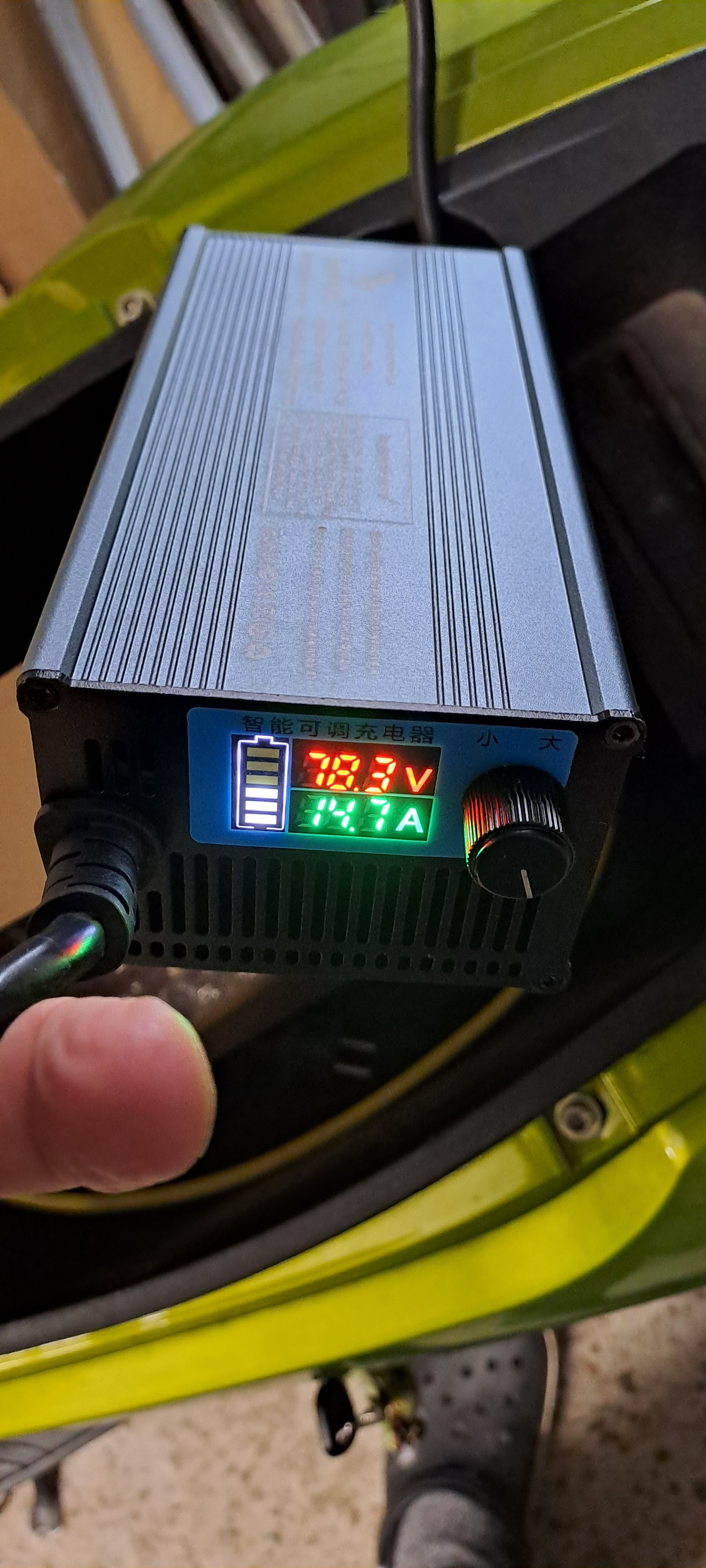

Wenn man während des Ladens auf den Knopf drückt werden die Einstellwerte angezeigt.
Zum Spannung einstellen den Knopf 20 Sekunden drücken, dann blinkt das V. Es macht ca 2V pro Umdrehung, beim langsamen Drehen.
Nach dem einstellen noch mal drücken sonst wird nicht übernommen.
Die Balkenanzeige ist sinnfrei das sie beim laden einfach Lauflicht spielt und keinen echten Ladestand anzeigt.
Im Inneren sind laut Bild von Aliexpress auch 4 Trimmpotis drin, wahrscheinlich zum justieren von Strom und Spannung und den Anzeigewerten.
Die angezeigten Spannungs- und Stromwerte stimmten recht gut. Im Leerlauf stimmt die Spannung genau überein. Bei 15A fallen auf dem kurzen Stück Leitung halt 0,6V ab.
Es gibt auch ähnliche mit 20A Ladestrom, die waren mir aber zu groß und mit 170Euro zu teuer.

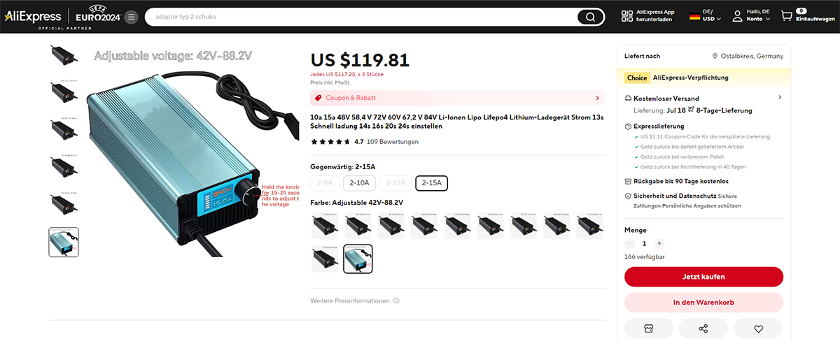

Genau so etwas hatte ich auf AliExpress schon einmal gesucht und nicht gefunden. Dank Deiner Angaben "42-88V" und "2-15A" hat es dieses Mal geklappt.

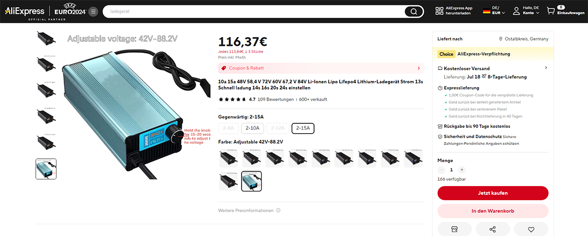

Ich ergänze Deine nette Aufbereitung also um einen Link und ein Bild:
Adjustable Charger Li-Ion/Lipo/LiFePo4 42-88V 2-15A bei AliExpress

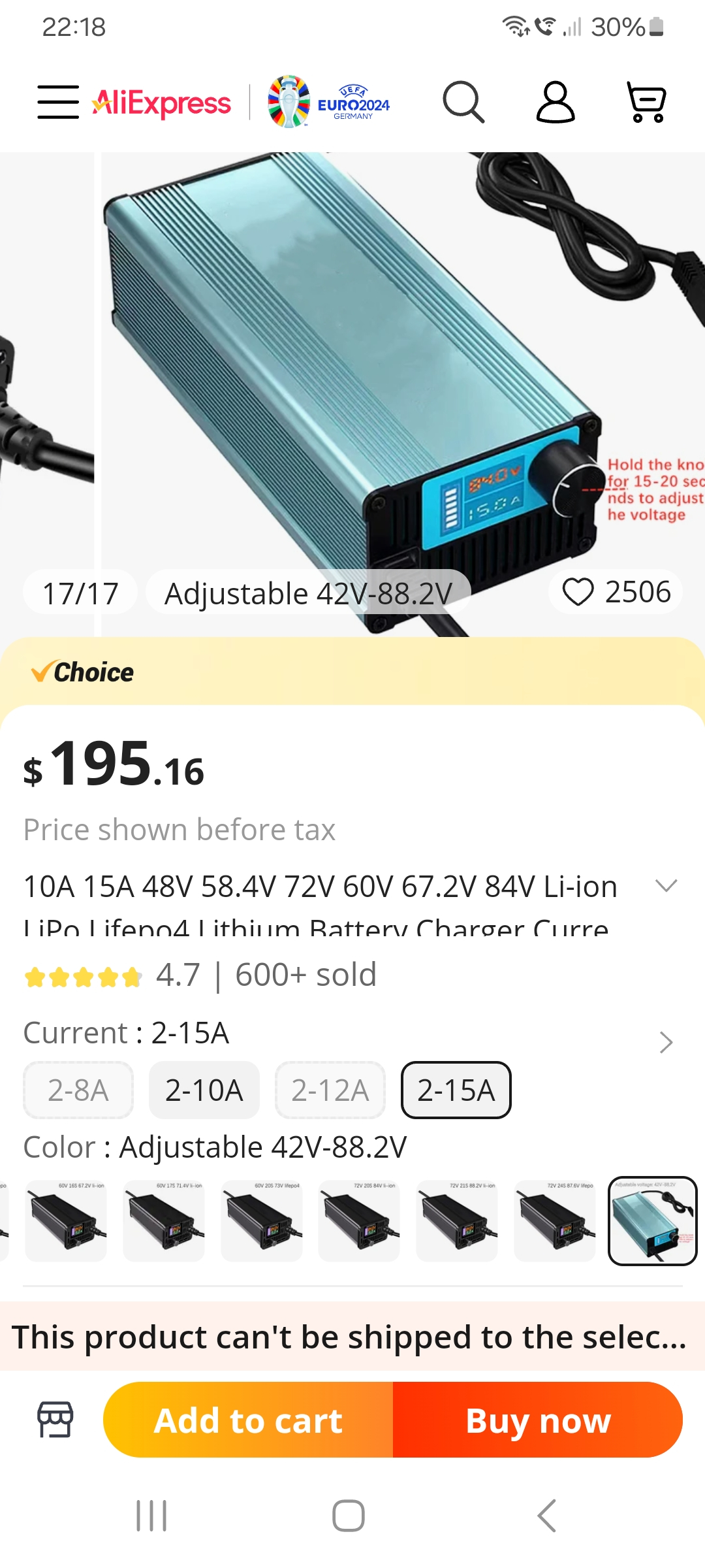

Danke für Link und Screenshot.
Letzteres hätte ich ja auch noch hinbekommen, aber glatt vergessen.
Wenn ich jetzt auf deinen Link tippe kostet es 196USD und kann nicht zu mir geschickt werden. Es macht aber nicht automatisch die Aliexpress App auf.
Wenn ich die App aufmache kostet es aktuell 115,99Euro.
Keine Ahnung wie bei Ali die Preisfindung gemacht wird.
Ich hab 104Euro dafür bezahlt, Zoll kam keiner dazu, hatte es aber auch schon für 99Euro gesehen.

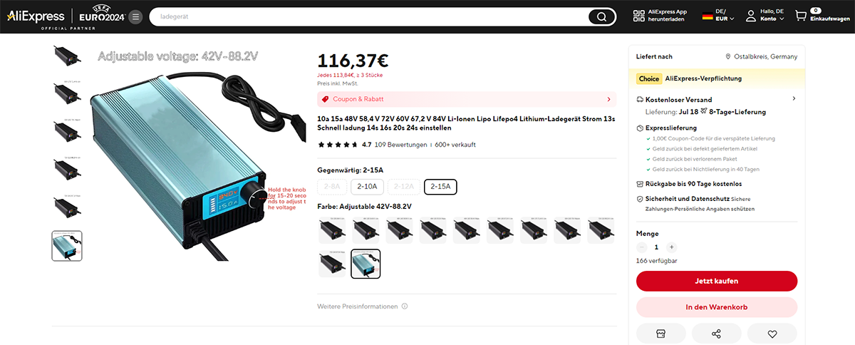

Deine kuriosen Währungserfahrungen mit AliExpress kann ich nicht erklären.
Wenn ich meinen Link oben nochmal anklicke, erhalte ich auch das oben gepostete Ergebnis: 116,37€.
Wenn ich dann die Währung in Dollar ändere, erhalte ich dieses Ergebnis: 119,81$
Das passt zwar auch nicht 100% zum aktuellen Wechselkurs (1EUR=1,08USD), aber ist nah dran.
Das "Währungs-Kuriosum" scheint es wohl auch umgekehrt zu geben:
https://www.reddit.com/r/Aliexpress/com ... ?rdt=63279

Für EU-Lieferungen wird die Einfuhrumsatzsteuer in Höhe von 19% fällig. Wenn Du bei Aliexpress eingeloggt bist (bzw. Ali erkennt das anhand Versandadresse / oder aktueller IP-Adresse automatisch), kommt die auf die Preise die Steuer oben drauf. Das heißt, wenn du nicht eingeloggt bist, bekommst du Preise angezeigt, die 19% niedriger sind. Das ist der Ausgleich dafür, das die Chinapäckchen nicht mehr alle den deutschen Zoll durchlaufen müssen, seit es diese Regelung gibt, ist der Einkauf bei Ali viel entspannter.
Und jetzt wird es spannend: Ab 150€ fällt diese Regelung weg und Einfuhrumsatzsteuer und dann auch ggf. Zoll liegen beim Empfänger. Wenn also der Preis sich um den Nettowert von 150€ drumherum bewegt, kommt es zu solch lustigen Sprüngen.
Weiteren Einfluss nehmen die Versandkosten. Auch wenn die Produkte ggf. als "kostenloser Versand" laufen, ändern sich dann eben die Produktpreise je nach Lieferland. Kostenlosen Versand gibt es nicht, weder bei Ali, noch bei Amazon oder eBay. Am Ende müssen die Versandkosten immer auf den Produktpreis drauf geschaufelt werden, es hat niemand was zu verschenken.
Was sich für mich als durchgängiges Muster bei Ali darstellt, ist, das die meisten Produkte von einem Phantasiepreis ausgehend als gesenktes "Schnäppchen" angeboten werden. Man sollte wirklich nur die zu zahlenden Preise beachten und sich nicht von ach so dollen Preissenkungen kirre machen lassen.

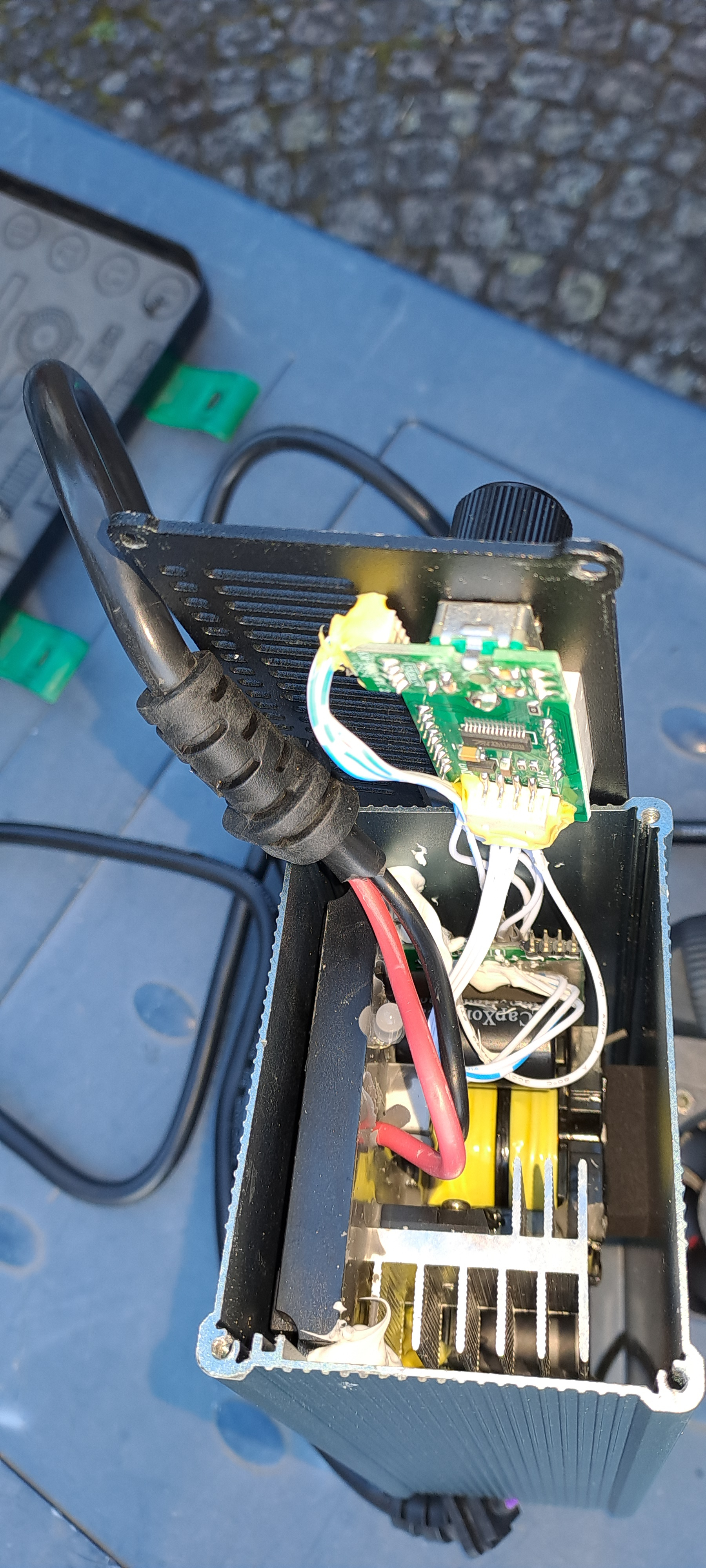

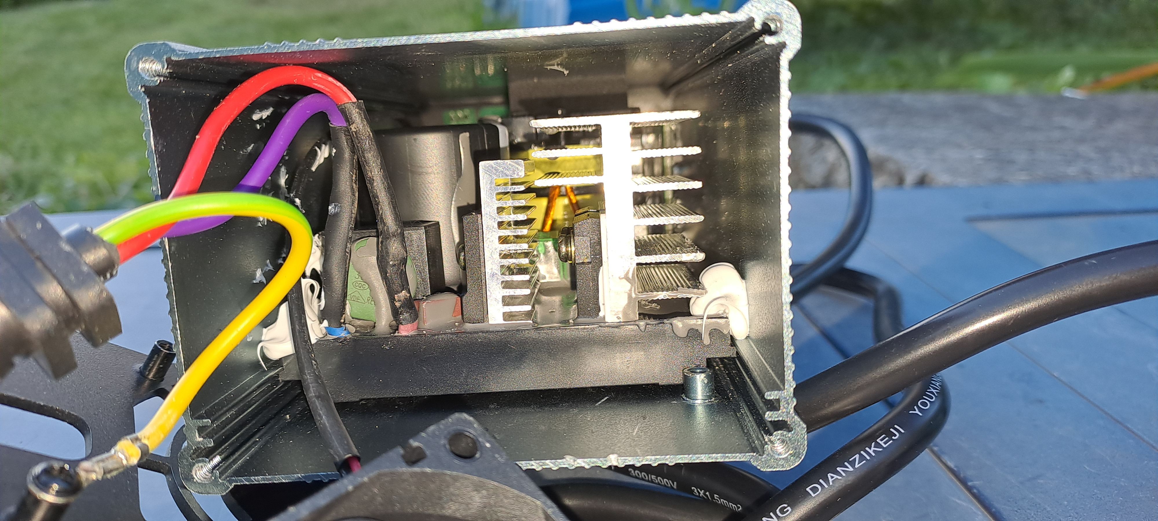

Bilder von innen.
Die Platine ist vergossen.
Nur das Displayboard ist nicht vergossen.
Lüfter ist ein 60x60x25mm 12V mit 0,35A er saugt die Luft aus dem Gehäuse.
Da werde ich einfach einem temperaturgesteuerten Lüfter nachrüsten.
Das Erdungskonzept ist vom Aufbau her fragwürdig, aber die Blechteile sind trotzdem niederohmig miteinander verbunden. Ich gehe mal davon aus die prüfen jedes Netzteil und ggf. wird etwas Lack unter den Senkkopfschrauben, welche die Erdverbindung zwischen den Gehäuseteilen herstellen, entfernt.

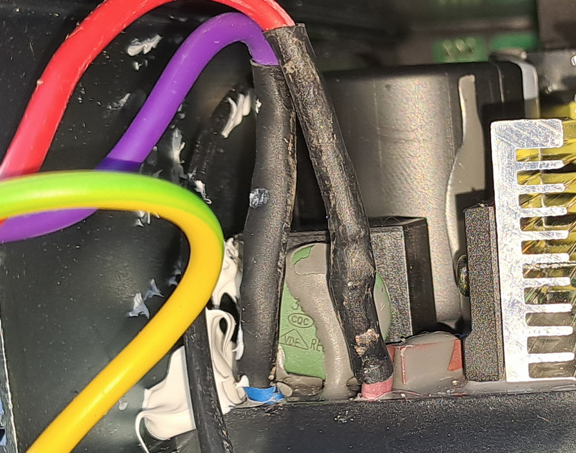

dominik hat geschrieben: Sa 13. Jul 2024, 21:09 Bilder von innen.
Danke, sehr aufschlußreich: die Chinesen recyclen also nicht nur Batteriezellen.
Hatte mich gewundert wieso ein Chinese in einem geschlossenen Gehäuse die Netzkabel zusätzlich mit Schrumpfschlauch "sichert".
In der Vergrößerung erkennt man dann wie aus einen lila Kabel nach dem Schrumpfschlauch ein blaues und aus dem leuchtend roten ein blassrotes wird.
Auflösung: diese Netzteilplatine hat ein zweites Leben bekommen und war vorher in einem anderen Gerät verbaut.
Zumindest sieht die Platine "durchs Schlüsselloch betrachtet" deutlich aufwändiger/hochwertiger aus, als in anderen Netzteilen dieser Preisklasse.
Ich wette bei genauerem Hinsehen wird man noch mehr solcher Indizien finden.
In Sachen Nachhaltigkeit können wir einiges von den Chinesen lernen. :lol:
dominik
Beiträge: 3299
PLZ: 79
Tätigkeit: Elektromeister
Re: 42-88V einstellbares 2-15A China Ladegerät Review
Beitrag von dominik »
Was dir alles auffällt.
Dann werde ich beim Lüfterwechsel mal genauer reinschauen.
Wenn ich die Hauptplatine vergiese, dann hätte ich als Hersteller die Anzeigeplatine auch vergossen oder mir den Verguß ganz gespart. Somit wahrscheinlich ein Zukauf Teil.
Die Ausgangsseite wurde nicht angesetzt. Daher denke ich das die Platine mit vergossenem China Stecker vom Band fällt und für die EU und USA Version dann abgeschnitten und angelötet wird.
Der Aufbau des Leistungsteils selbst ist ordentlich gemacht und vergossen.
Da ist nicht viel zu erkennen.

Bei dem Billigschrott, ... ich habe auch eins, da war der Schutzleiter innen abgeschnitten, geht gar nicht.
Habe ihn nachgerüstet.
