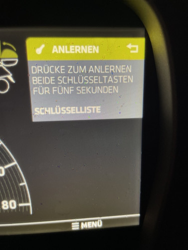

ich plane ggf. noch einen weiteren Kumpan Roller zu kaufen.
Die derzeitige Besitzerin nutzt ausschließlich ihr Handy um den Roller aufzuschließen.
Das hilft mir natürlich nicht, wenn ich ihr Handy nicht gleich mit erwerben möchte! 🙈
Daher habe ich sie gebeten eine ihrer RFID-Karten anzulernen.
Sie hat nur leider eine „Herausforderung“, da beim Versuch des Anlernens folgende Meldung angezeigt wird:
Meldung
Meldung
Ich gehe mal davon aus, dass der Roller einen Bluetooth-Schlüssel erwartet.
BT-Schlüssel
BT-Schlüssel
Hat irgendeine elektronische Komponente evtl. die falsche SW-Version, die einen BT-Schlüssel voraussetzt,
anstatt von einem RFID-only Modell auszugehen?
Wie kann man das „heilen“?
Bin für jeden Tipp sehr dankbar! 👍🏼🤗
Vielen Dank im Voraus.
Schöne Grüße
Konrad K. 😎

eine RFID-Karte kannst du meines wissens nach nicht Anlernen....
du kannst aber dein Handy anlernen!
Dafür muss man einfach die Schlüssel-App auf dem Telefon haben.
wenn die App offen ist kann wird das Telefon auf dem Display, so wie du es fotografiert hast angezeigt. Nach dem Antippen sollte das Handy erfolgreich angelernt sein.
ich kann mir vorstellen, dass dies nicht das ist was du brauchst...
