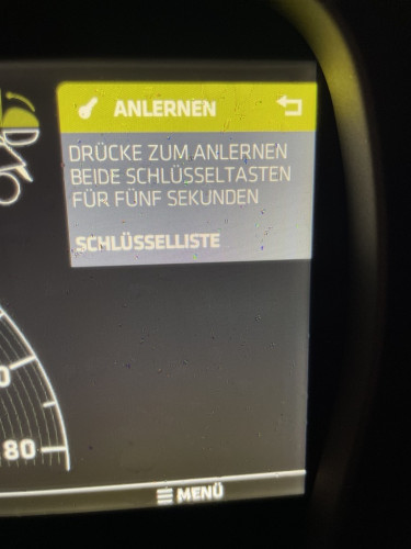

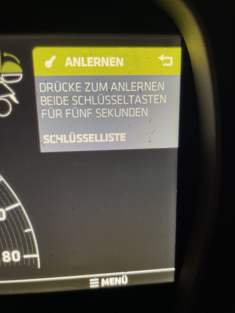

Daher habe ich sie gebeten eine ihrer RFID-Karten anzulernen.
Sie hat nur leider eine „Herausforderung“, da beim Versuch des Anlernens folgende Meldung angezeigt wird:
Meldung
Meldung

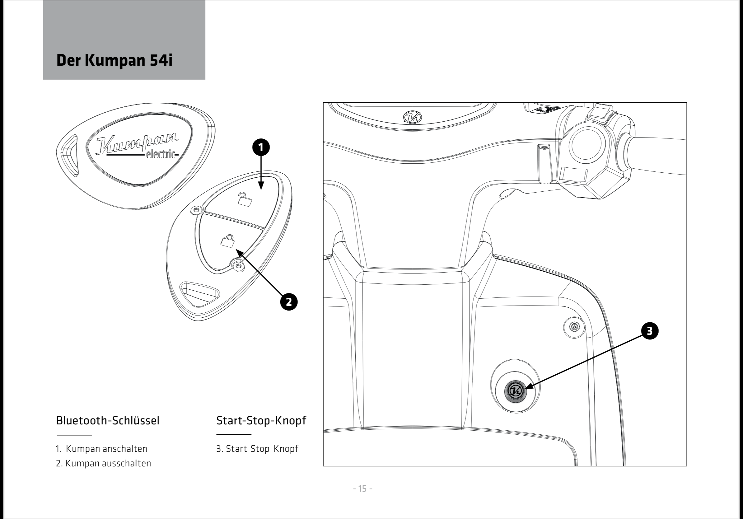

Ich gehe mal davon aus, dass der Roller einen Bluetooth-Schlüssel erwartet.
BT-Schlüssel
BT-Schlüssel
Hat irgendeine elektronische Komponente evtl. die falsche SW-Version, die einen BT-Schlüssel voraussetzt,
anstatt von einem RFID-only Modell auszugehen?
Wie kann man das „heilen“?
Bin für jeden Tipp sehr dankbar! 👍🏼🤗

eine RFID-Karte kannst du meines wissens nach nicht Anlernen....
du kannst aber dein Handy anlernen!
Dafür muss man einfach die Schlüssel-App auf dem Telefon haben.
wenn die App offen ist kann wird das Telefon auf dem Display, so wie du es fotografiert hast angezeigt. Nach dem Antippen sollte das Handy erfolgreich angelernt sein.
ich kann mir vorstellen, dass dies nicht das ist was du brauchst...
Toll wäre es wenn jemand es schafft bestehende RFID-Karten zu klonen :)

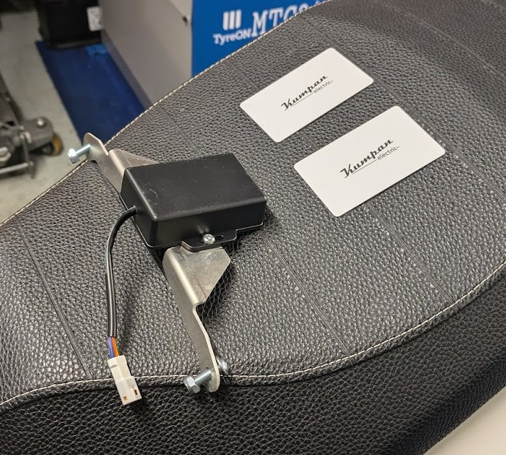

Könnt ihr bitte Bilder von dem RFID Kit machen? Mich interessiert in erster Linie der Leser, bzw wie der angeschlossen wird.
Was kostet der Spaß?
Baenz
Beiträge: 10
Registriert: Mo 19. Aug 2024, 17:02
PLZ: 3186
Land: CH
Re: Hilfe beim Anlernen der RFID-Karten gesucht!
Beitrag von Baenz »

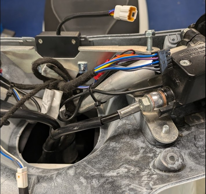

so sieht das aus.
montiert wird es wie 2 tes Bild
Kosten Material ca 160.-
wenn Du Glück hast ist ein freier Stecker vorhanden . Ich musste Kabel verbinden (habe die beim Speedometer abgegriffen)
Aber im Moment noch nicht erfolgreich mit der ECU A verknüpft...Bin aber dran (vielleicht hat es auch etwas
mit dem Server von Kumpan zu tun)
