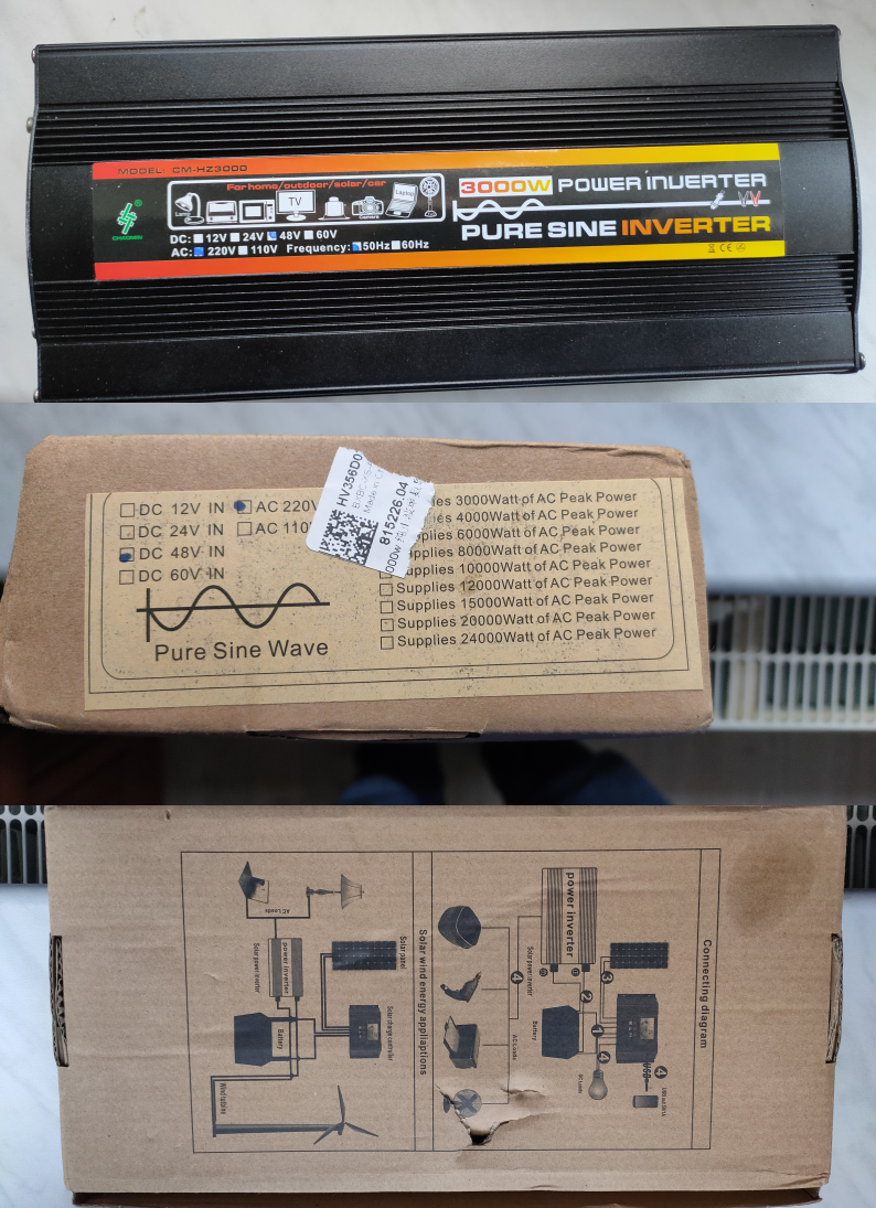

Goggle einfach: Wechselrichter 48V auf 230V
erster Treffer:
https://www.amazon.de/wechselrichter-Fe ... Z8SWKKMXQT
erster Treffer:
DBuegel
- Beiträge: 671
- Registriert: Sa 8. Apr 2023, 09:21
- Roller: M1P
- PLZ: 04XXX
Re: Akkus als Stromspeicher
Es war mal eine Falschlieferung von Ali.
Wenn Du möchtest, schicke ich Dir so ein Ding, zum Testen:
20€ + 10€ Verpackung und Versand. Zahlbar Paypal Freunde und Bekannte
Privatverkauf keine Garantie, keine Rücknahme.
Bei Interesse, alles Weitere über PN.
