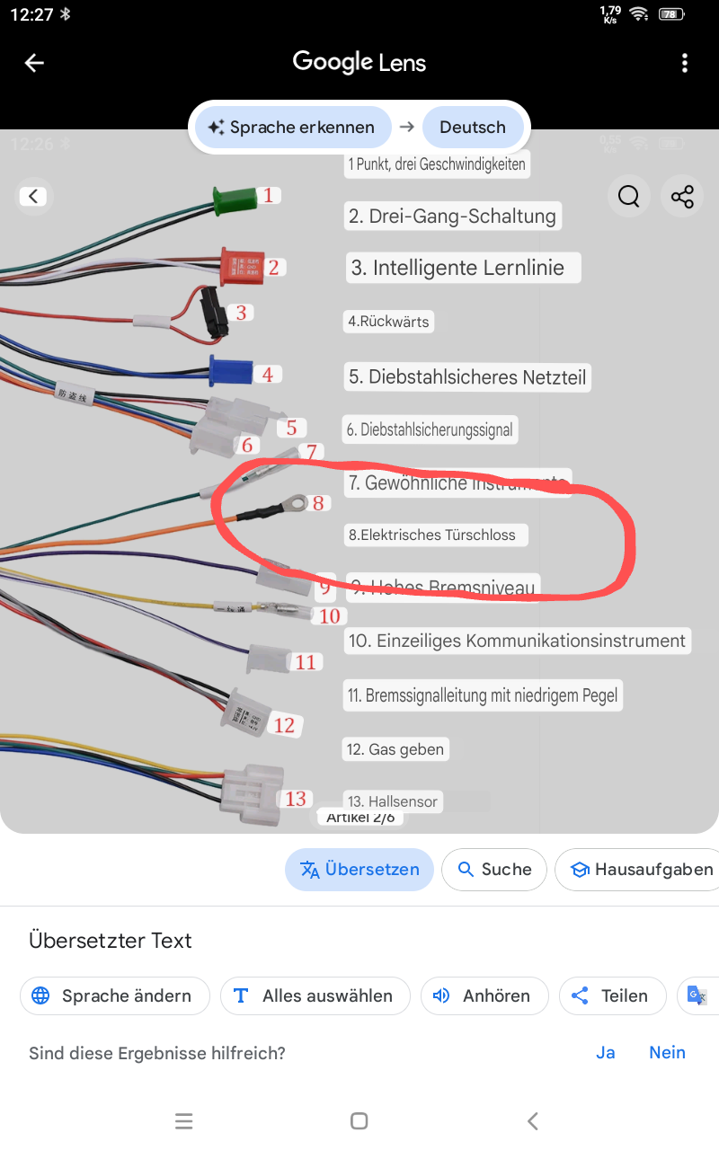

Habe eine Frage zum Controller.
Im Moment habe ich einen Controller der 72V Dauerstrom direkt von der Batterie bekommt UND zusätzlich noch geschaltetes 72V + bekommt, das dient im Grunde als "Zündschloss".
Jetzt meine Frage.
Ich finde aber nur Controller die einen Stromanschluss 72V + und - haben aber sonst keinen weiteren+ Anschluss für einen Schalter.
Wenn ich so einen Controller einbauen würde, wie wird das dann mit dem Zündschloss geregelt?
Denn der Controller würde ja auch fahren wenn ich die Zündung aus mache.
Vielen Dank schon mal.

Da wird vermutlich auch an allen anderen Geräten ein Stecker-Pin die E-Lock-Funktion übernehmen, bzw. ein Kabel mit Stecker, wo ein Schalter bzw. Das Zündschloss angeschlossen werden kann (Standard - Funktion).
Die Hochstrom-Leitungen (Plus und Minus) dauerhaft angeschlossen und Eingeschaltet ist der Controller erst mit Batterie-Plus am E-Lock-Eingang. Das machen eigentlich alle chinesischen Hersteller so.

Ich danke ihr vielmals .
Ich glaube ich habe den Durchblick.
Dann ist das wahrscheinlich dieses Kabel wo immer der Kabelschuh für + dran ist.

Genau, mit E-Lock (merkwürdigerweise mit elektrischem Türschloss übersetzt) ist der Anschluss zum Zündschloss gemeint.
Hohes Bremsniveau ist das Kabel +12 Volt der Bremslichtleitung. Nur bei Bremsbetägigung auf 12V.
One LIN Digitalsignal zum Tachodisplay heißt hier "Einzeiliges Kommunikationsinstrument"
"Punkt 3 Geschwindigkeiten" wäre ein Taster 1-2-3-2-1 für Fahrstufenwechsel.
