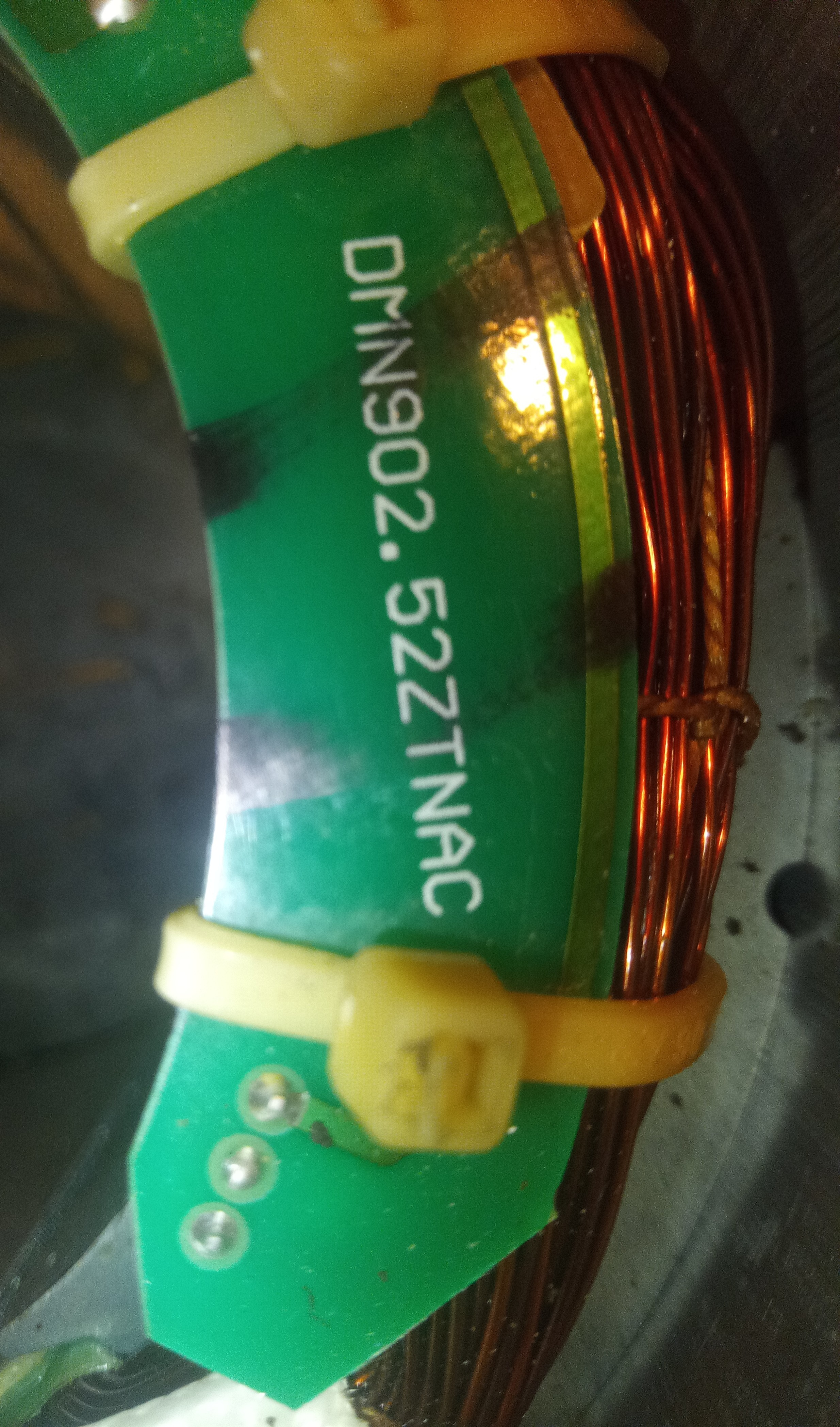

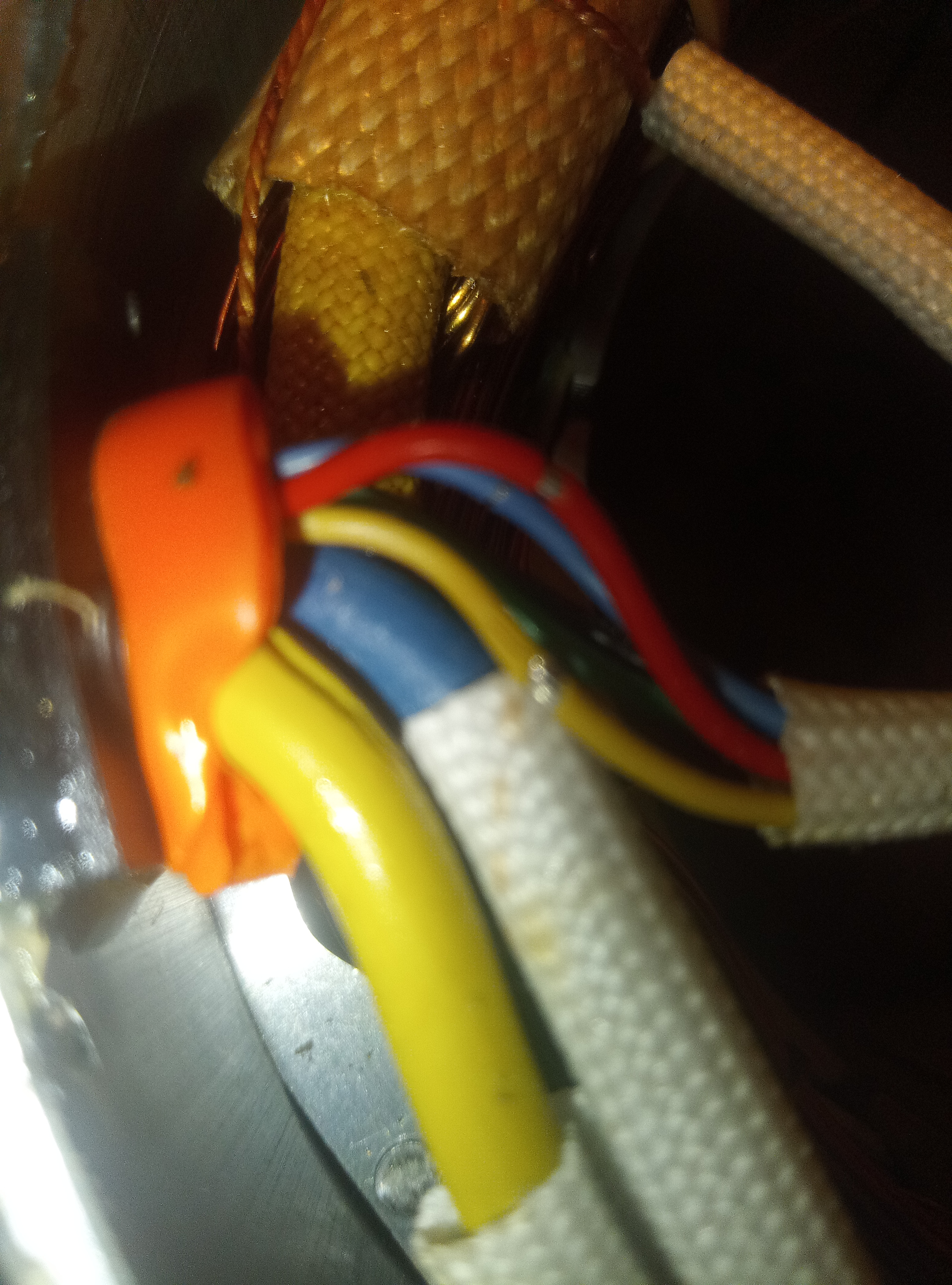

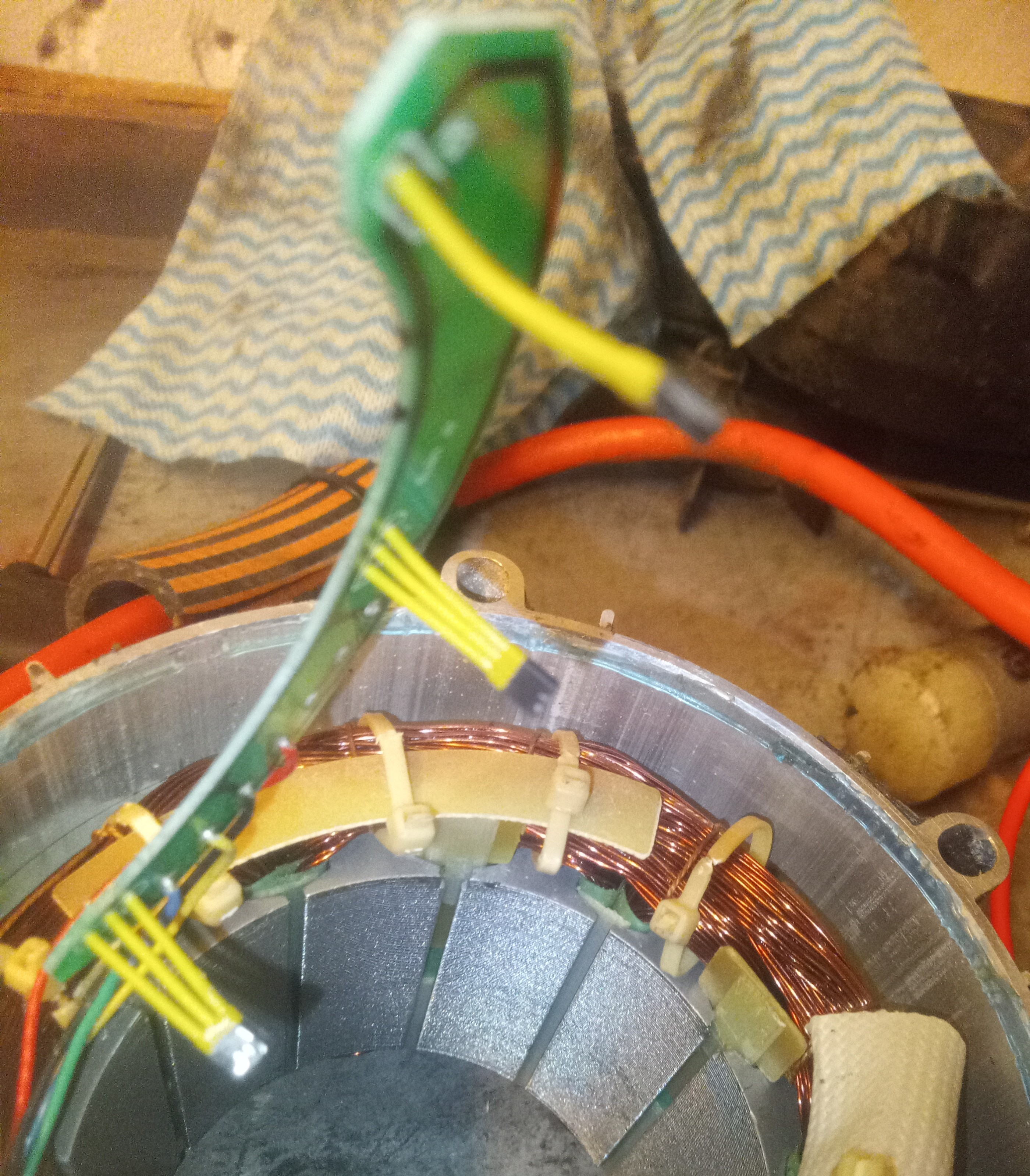

Heute den Fehler gefunden.
Die haben damals beim abisolieren zu tief geschnitten und alle Kabel angeschnitten.
Das hat wohl jetzt gereicht das die dünnen kabel einen bekommen haben.
Wo bekomme ich so eine Hallsensoren Platine her?
Bei Ali finde ich mit der Nr. der Platine nichts.

Ich würde mal davon ausgehen, dass es die Platine nicht einzen gibt. Die Hallsensoren schon. Ich würde die Kabel reparieren, und falls dann noch erforderlich die Hallsensoren auslöten und ersetzen.

Gibt's schon, aber nicht bei Ali.
Habe jetzt mal Hallsensoren einzeln bestellt und werde mal sehen ob ich die inklusive neuer Kabel da rein bekomme.
