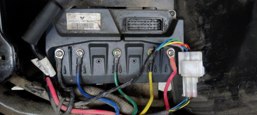

Das ausbauen ging problemlos. Ich hab ein Foto vorher gemacht. Ser. Nr ist MN147C1B51250841 und der QR Code an der seite spuckt "3M0K2AU06E11MO1900250190312" aus. Oder was meinst du mit Typenschild?
Die bei Ali sehen gut aus, das Foto vom "new N1S" hat eine identische Form und Anschlüsse für 224€

Der Controller eingebaut

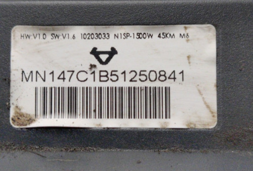

struppi hat geschrieben: Mi 6. Nov 2024, 15:27 Das ausbauen ging problemlos. Ich hab ein Foto vorher gemacht. Ser. Nr ist MN147C1B51250841 und der QR Code an der seite spuckt "3M0K2AU06E11MO1900250190312" aus. Oder was meinst du mit Typenschild?
Genau das meine ich mit Typenschild. Da steht eine Hardware und Softwareversion drauf. Davon hängt z.B. auch die Ansteuerung deines Tachos ab.
Ich schau morgen mal in meiner Bastelkiste ob ich was passendes habe, mit dem ich dir günstiger weiterhelfen kann. Zumindest von der Beschriftung her sehen die bei Ali angebotenen Controller nicht original aus. Das muss kein Problem sein, aber man muss dann selbst selbst genau wissen was zusammen funktioniert.

Ich habe das Typenschild auch noch mal geputzt fotografiert.
Typenschild Controller NIU

Wusste doch, dass ich noch einen passenden habe.
Wenn du ihn willst, sollten wir per PN verhandeln. Preislich werden wir uns sicher einig.
