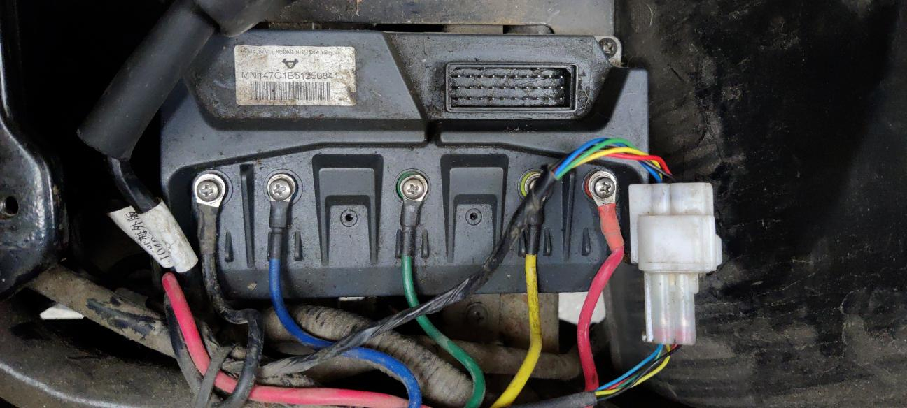

Am einfachsten wäre ein Bild vom Controller. Es gibt beim 45er drei verschiedene Controller.struppi hat geschrieben: Mo 4. Nov 2024, 16:19 Ist das das richtige oder wo kann ich den noch kaufen?

Das kann dauern, die Kiste steht unten an der Strasse und ich muss Werkzeug erst 3 Stockwerke runter holen. Aber Danke schon mal für den Hinweis. Die Anbieter bei Ali haben sogar sechs Möglichkeiten im Angebot. N1 Sport, N1S old sport, N1S new sport, N1S old pro , N1S new pro und N1 civic.
Ich werd ein Foto machen.

Grundsätzlich gibt es von der Hardware her drei Versionen. Zwei davon hätte ich in der Bastelkiste. Mach mal ein Bild vom Controller um die Anschlüsse zu erkennen und dann noch eins vom Typenschild. Ausbauen musst du den Controller ja sowieso.struppi hat geschrieben: Mo 4. Nov 2024, 19:25 Die Anbieter bei Ali haben sogar sechs Möglichkeiten im Angebot. N1 Sport, N1S old sport, N1S new sport, N1S old pro , N1S new pro und N1 civic.

Das ausbauen ging problemlos. Ich hab ein Foto vorher gemacht. Ser. Nr ist MN147C1B51250841 und der QR Code an der seite spuckt "3M0K2AU06E11MO1900250190312" aus. Oder was meinst du mit Typenschild?

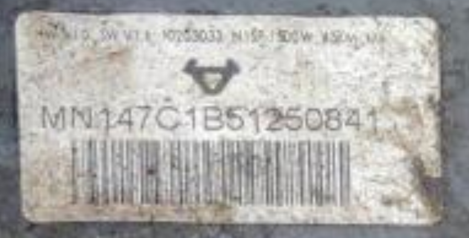

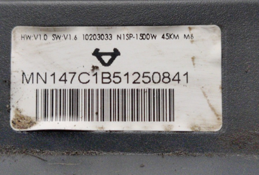

Genau das meine ich mit Typenschild. Da steht eine Hardware und Softwareversion drauf. Davon hängt z.B. auch die Ansteuerung deines Tachos ab.struppi hat geschrieben: Mi 6. Nov 2024, 15:27 Das ausbauen ging problemlos. Ich hab ein Foto vorher gemacht. Ser. Nr ist MN147C1B51250841 und der QR Code an der seite spuckt "3M0K2AU06E11MO1900250190312" aus. Oder was meinst du mit Typenschild?
Ich schau morgen mal in meiner Bastelkiste ob ich was passendes habe, mit dem ich dir günstiger weiterhelfen kann. Zumindest von der Beschriftung her sehen die bei Ali angebotenen Controller nicht original aus. Das muss kein Problem sein, aber man muss dann selbst selbst genau wissen was zusammen funktioniert.

Ich habe das Typenschild auch noch mal geputzt fotografiert. Danke für deine Hilfe.

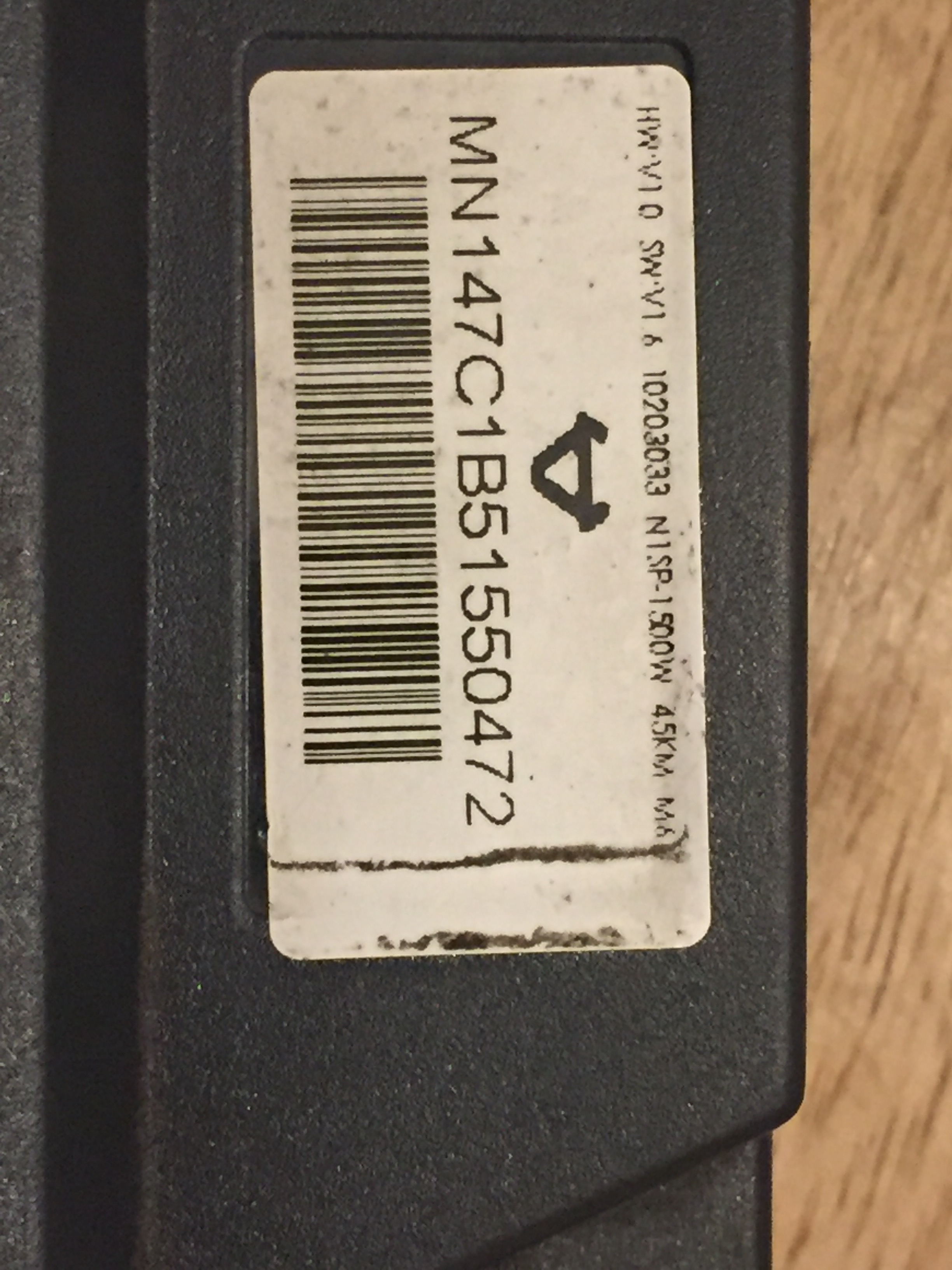

Wusste doch, dass ich noch einen passenden habe.
Wenn du ihn willst, sollten wir per PN verhandeln. Preislich werden wir uns sicher einig.
