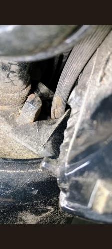

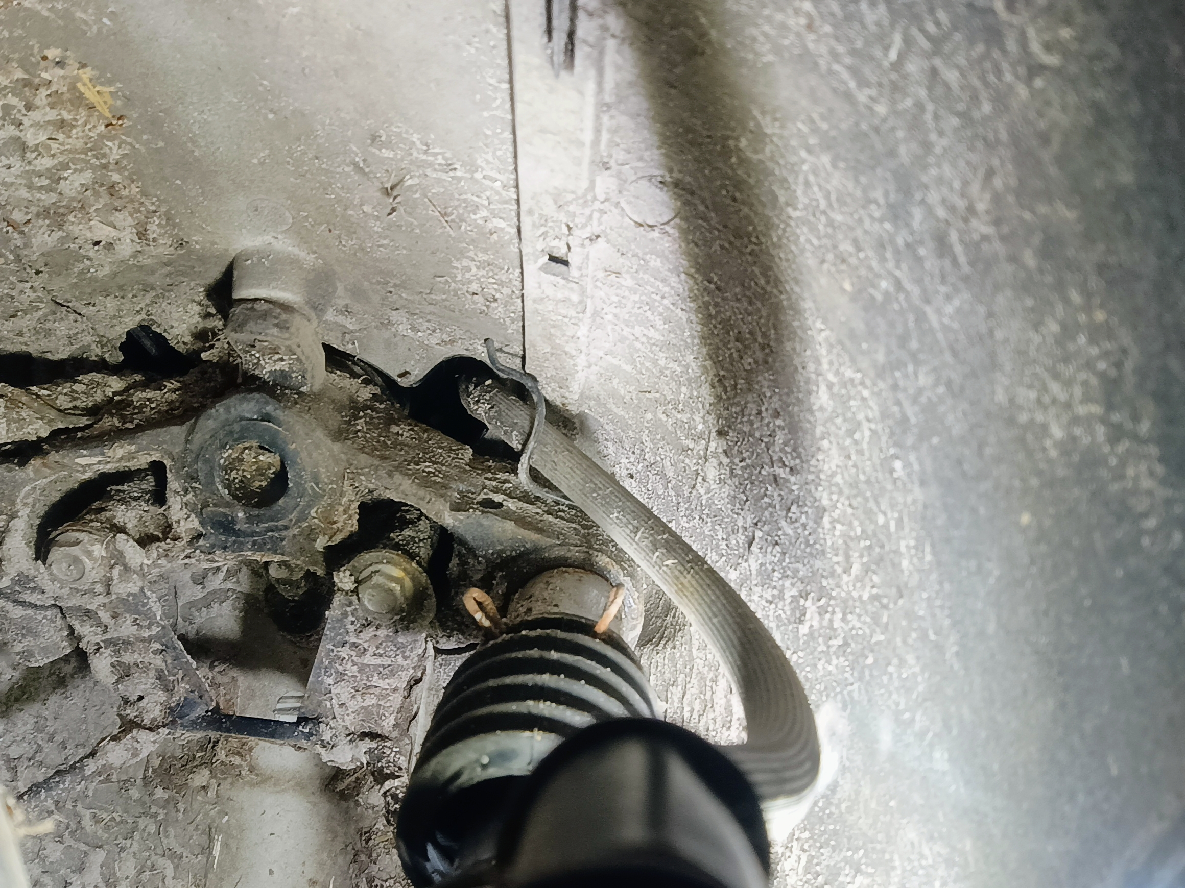

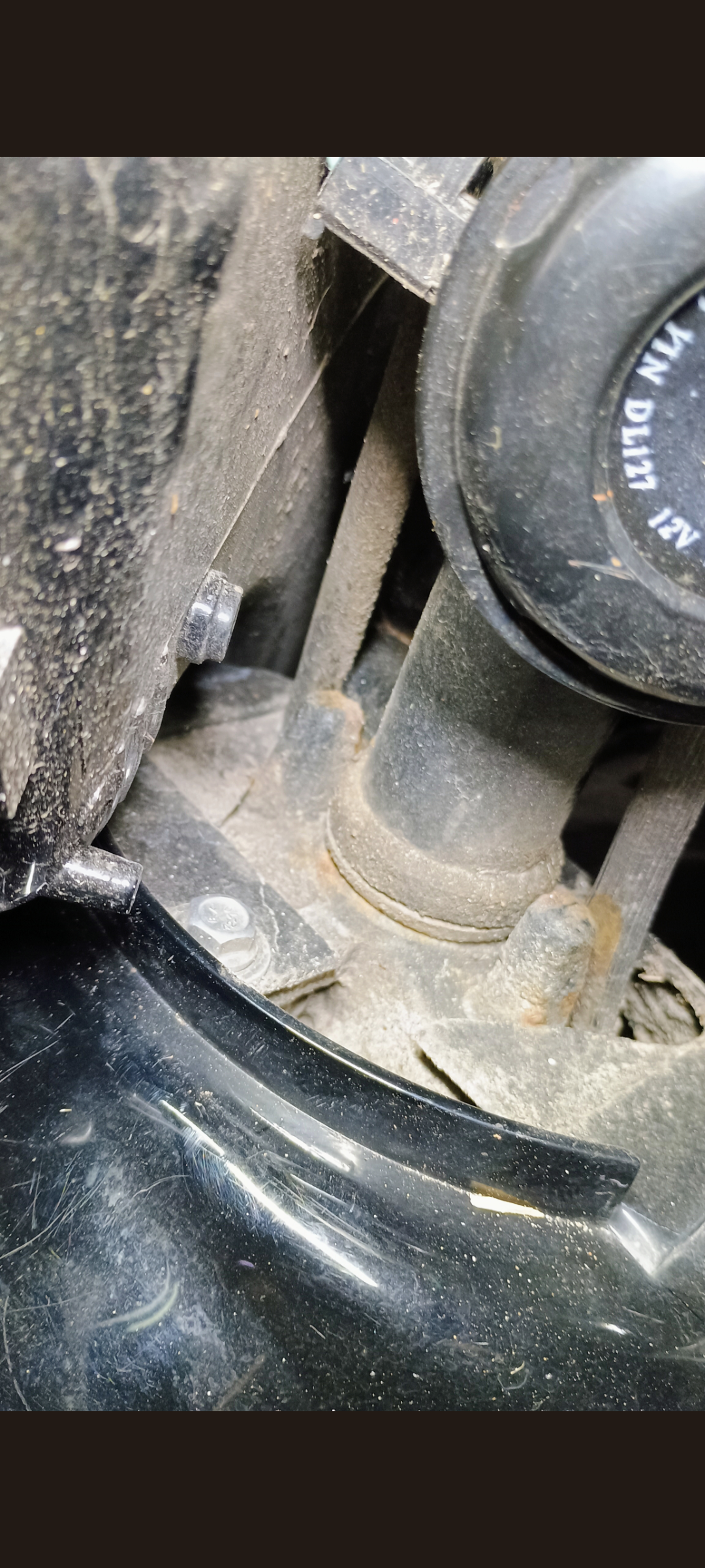

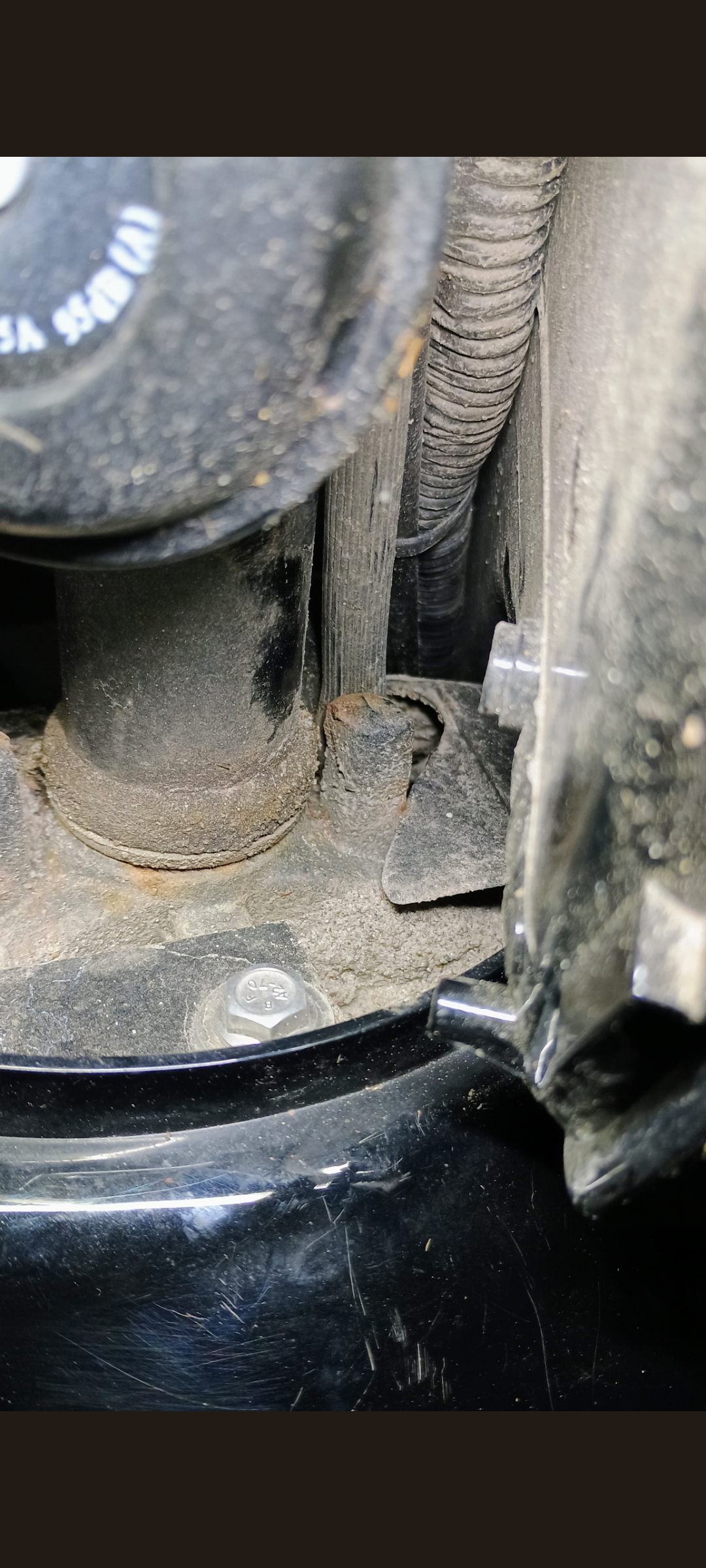

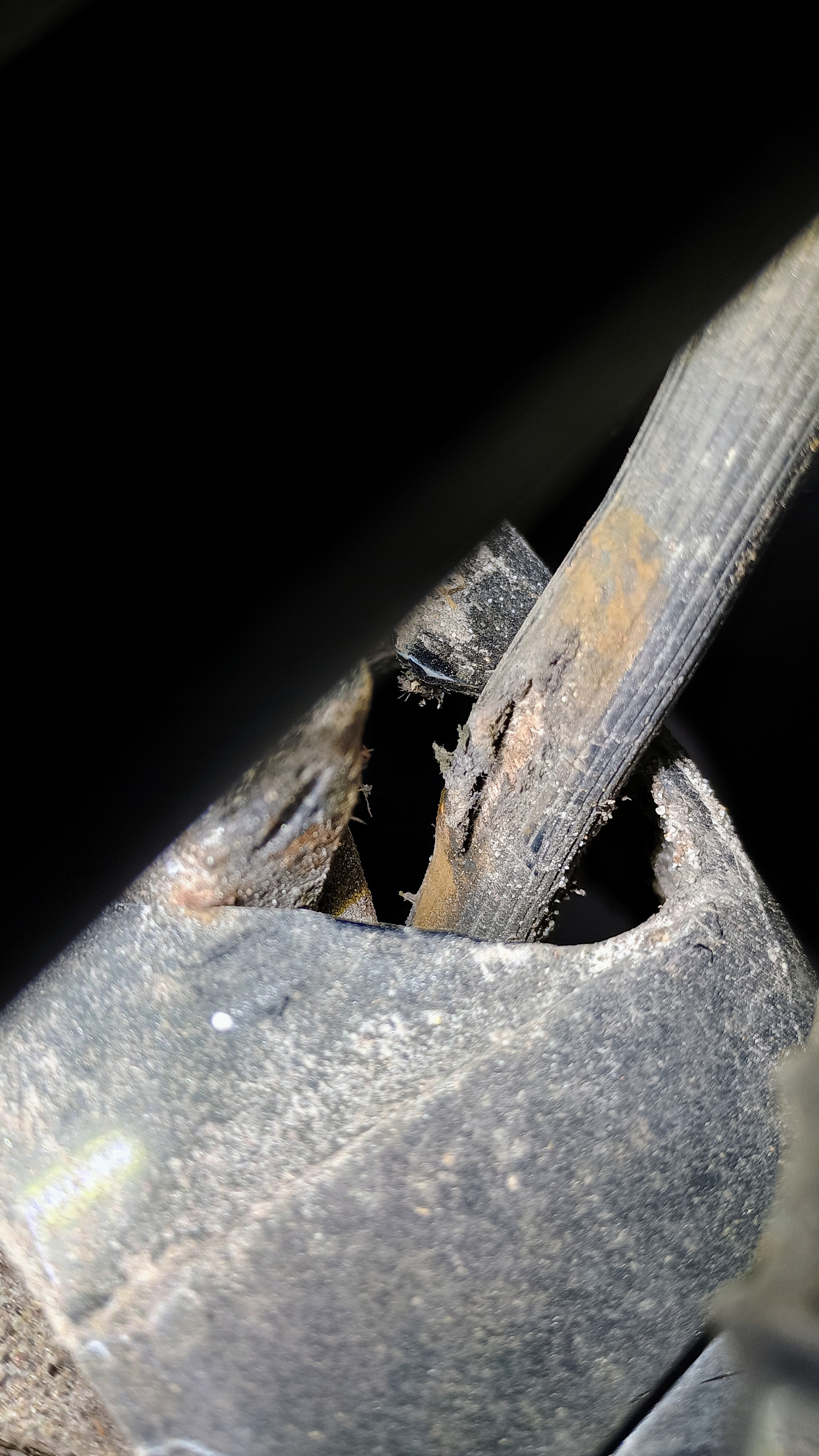

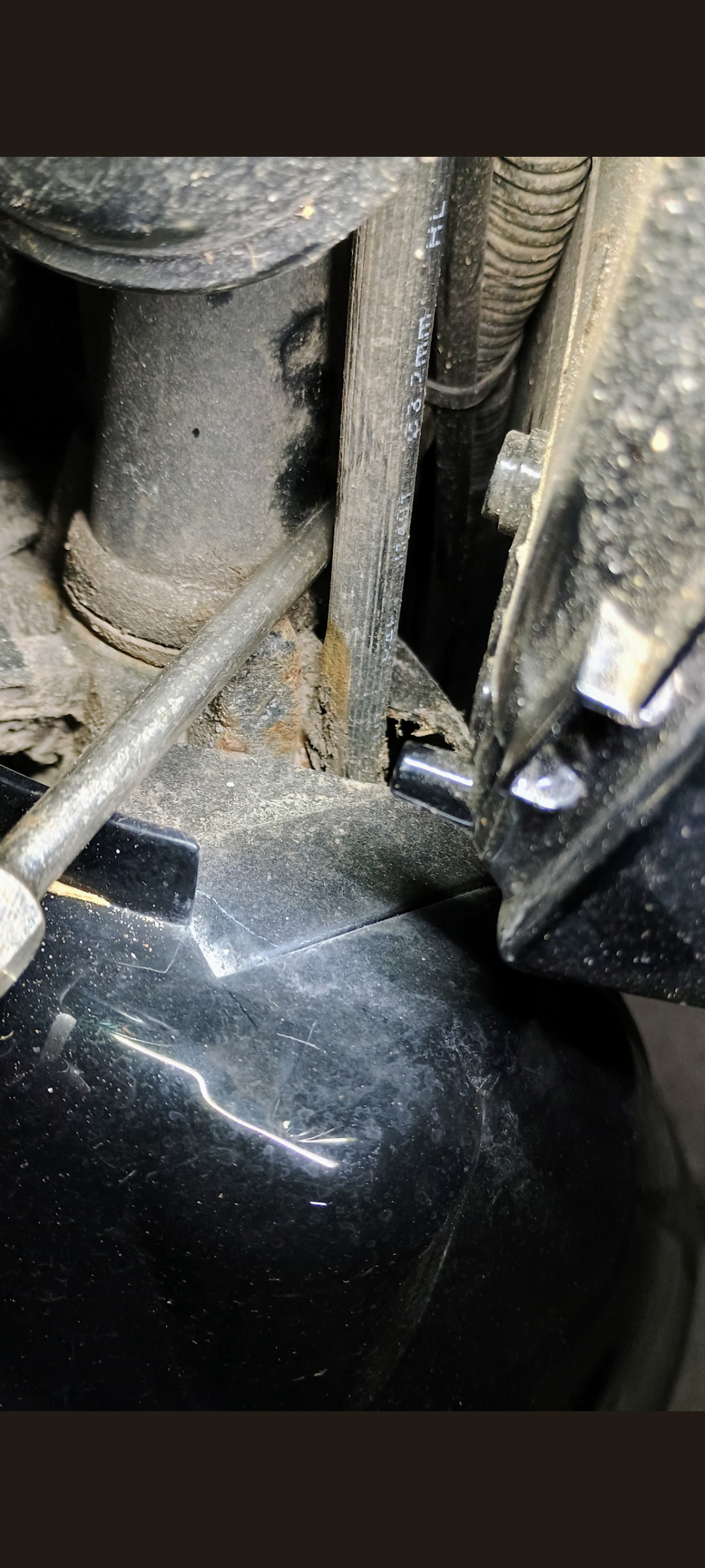

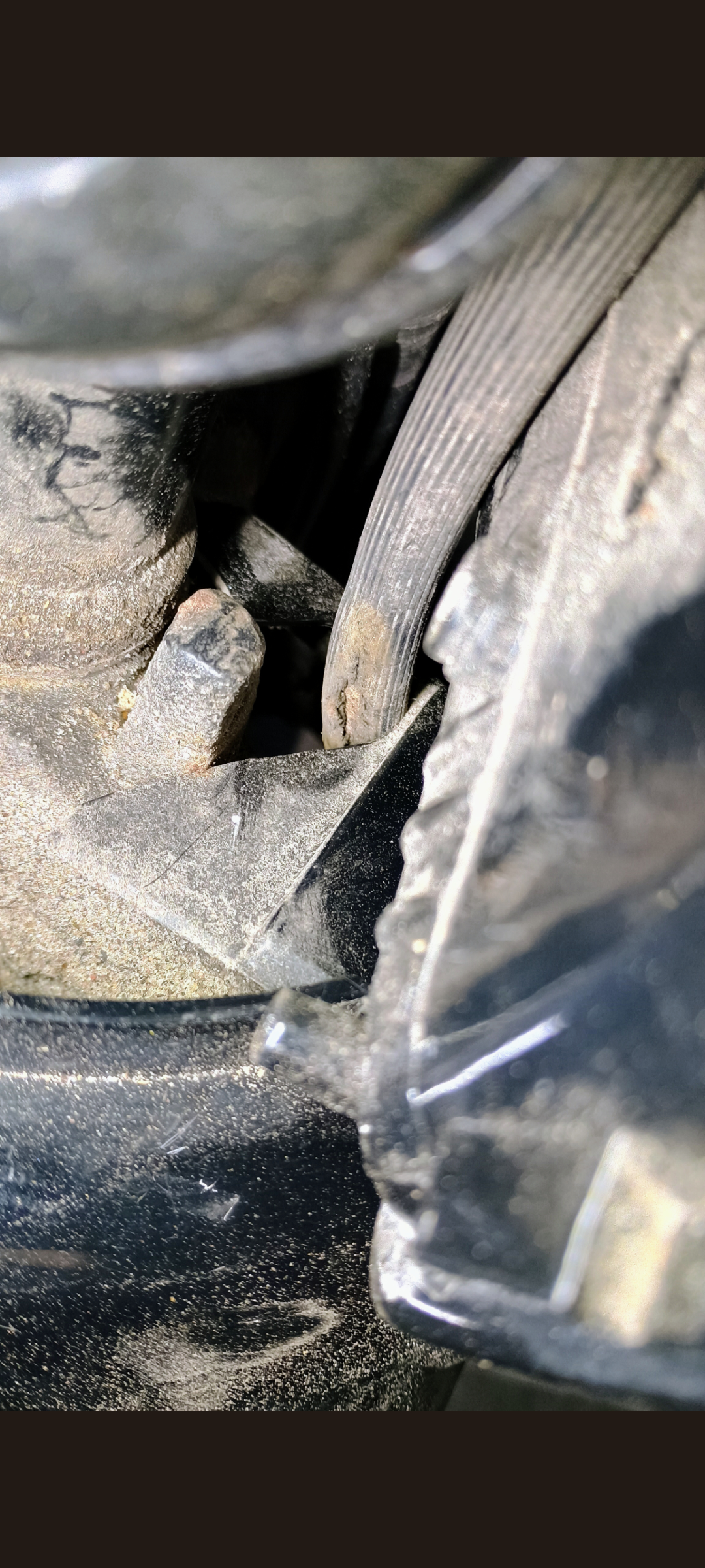

Falls noch jemand das Problem hat, das der Lenker nicht so weit nach Links geht wie nach Rechts , einfach mal von unten schauen oder fix mit 4 Schrauben die Lampe + Rahmen vorne ausbauen.
Bei mir war die Bremsleitung zwischen dem Lenkanschlag eingeklemmt. Die Spange unten links am Gabelholm ist falsch montiert.

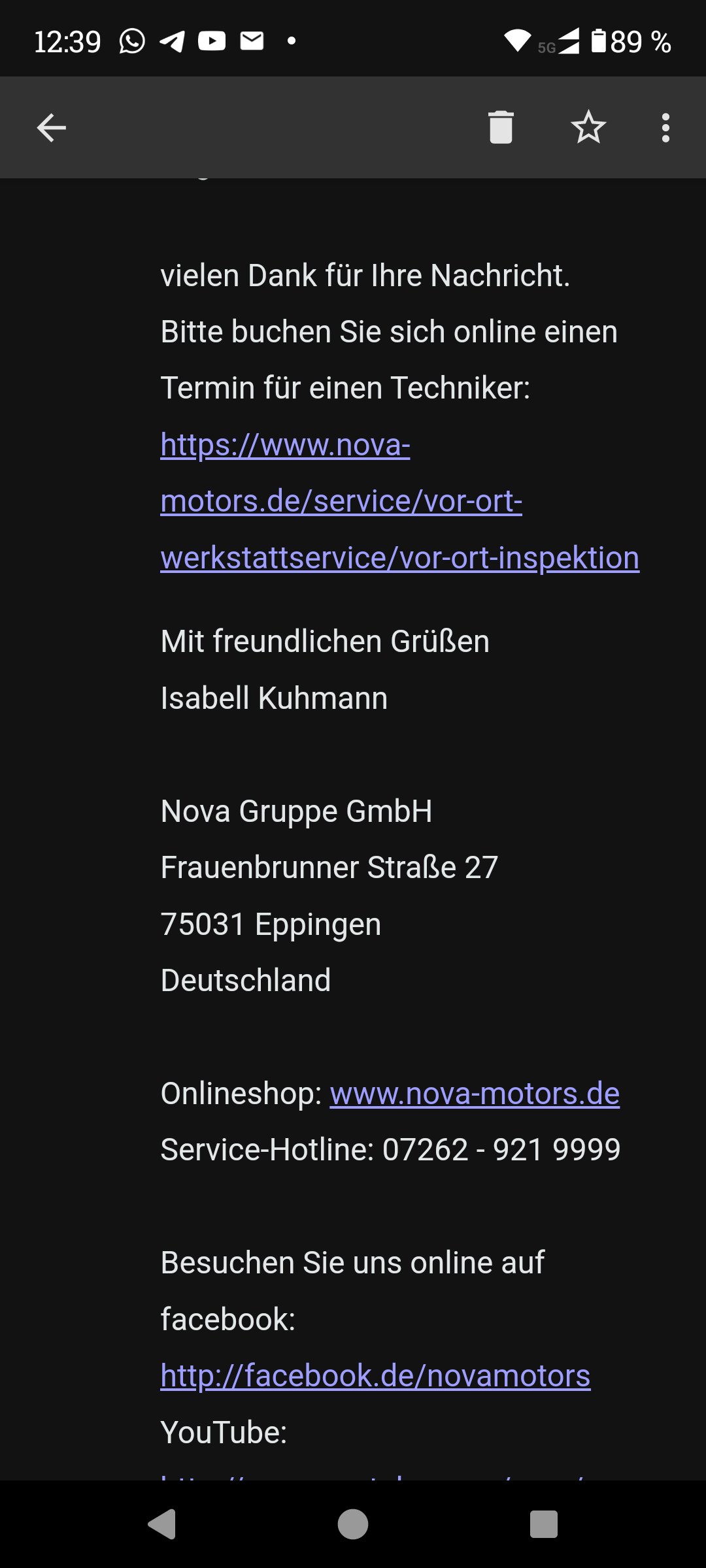

Heute kam Rückmeldung vom Support.
