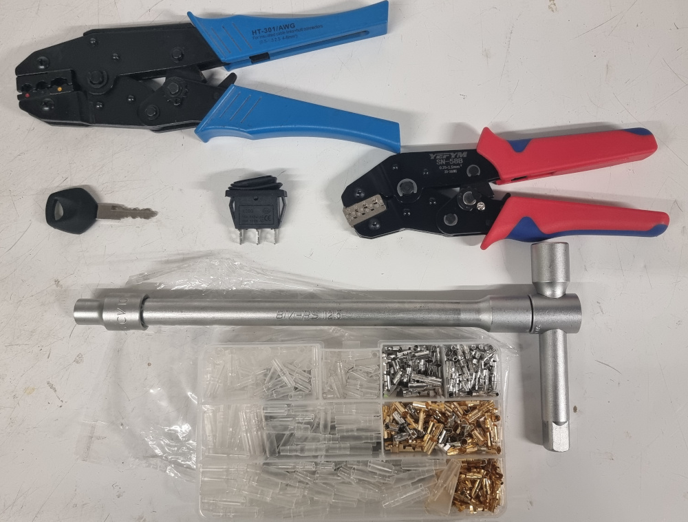

Verwendetes Material / Werkzeug:
- Crimpzange für isolierte Kabelschuhe.
- 2 Flachsteckschuhe (nicht auf dem Bild), zur Not kann auch gelötet werden..
- Fahrzeugschlüssel.
- Schalter EIN/AUS, hier ein "KCD3" 12V wasserdicht.
- Crimpzange YEFYM SN-58B für unisolierte Kabelschuhe.
- Knarre oder T-Griff mit Verlängerung und 10er Nuss, alternativ auch ein Akkuschrauber mit 10er Aufsatz.
- Motorradstecker (Crimp Terminals). Da ich die dauernd brauche habe ich mir gleich einen Satz mit ein paar Hundert zugelegt.
- nicht auf dem Bild ist das Kabel, da reicht 2x 0,5qmm, ca 70cm.
- ebenfalls nicht auf dem Bild sind 2 Kabelbinder zum Fixieren des Kabels am Rahmen.
Das Meisste ist von aliexpress.
Frohes Basteln!
