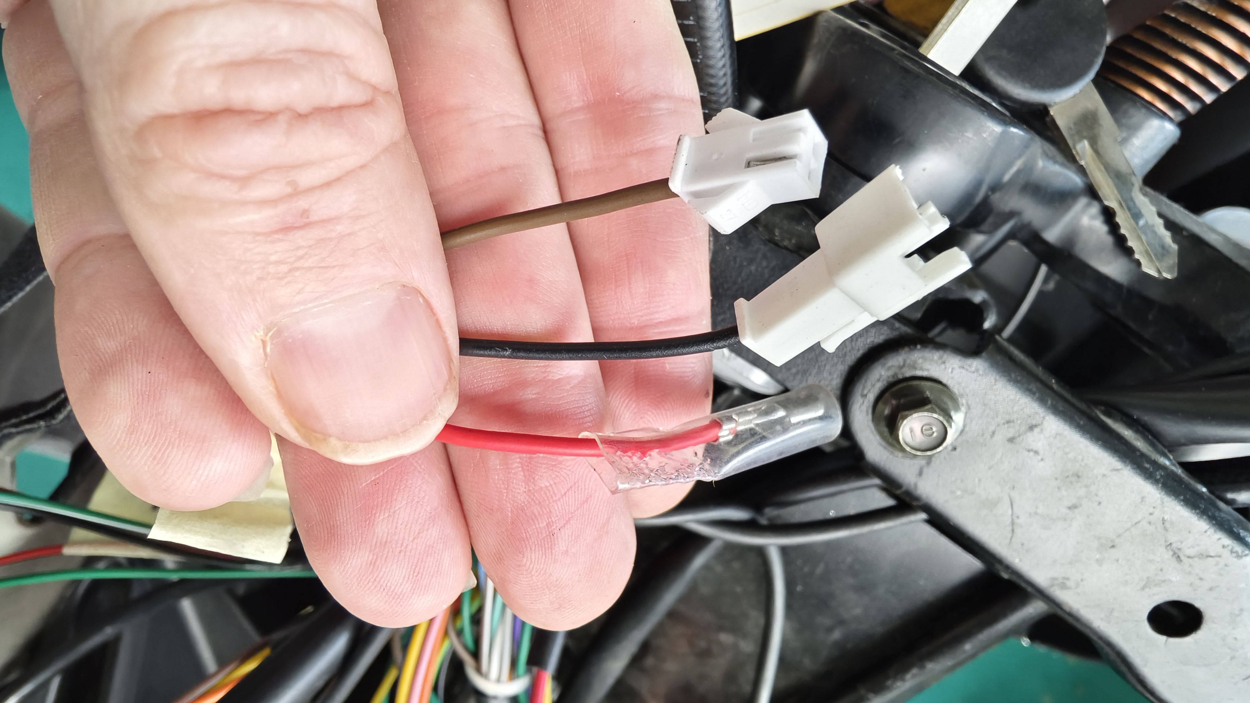

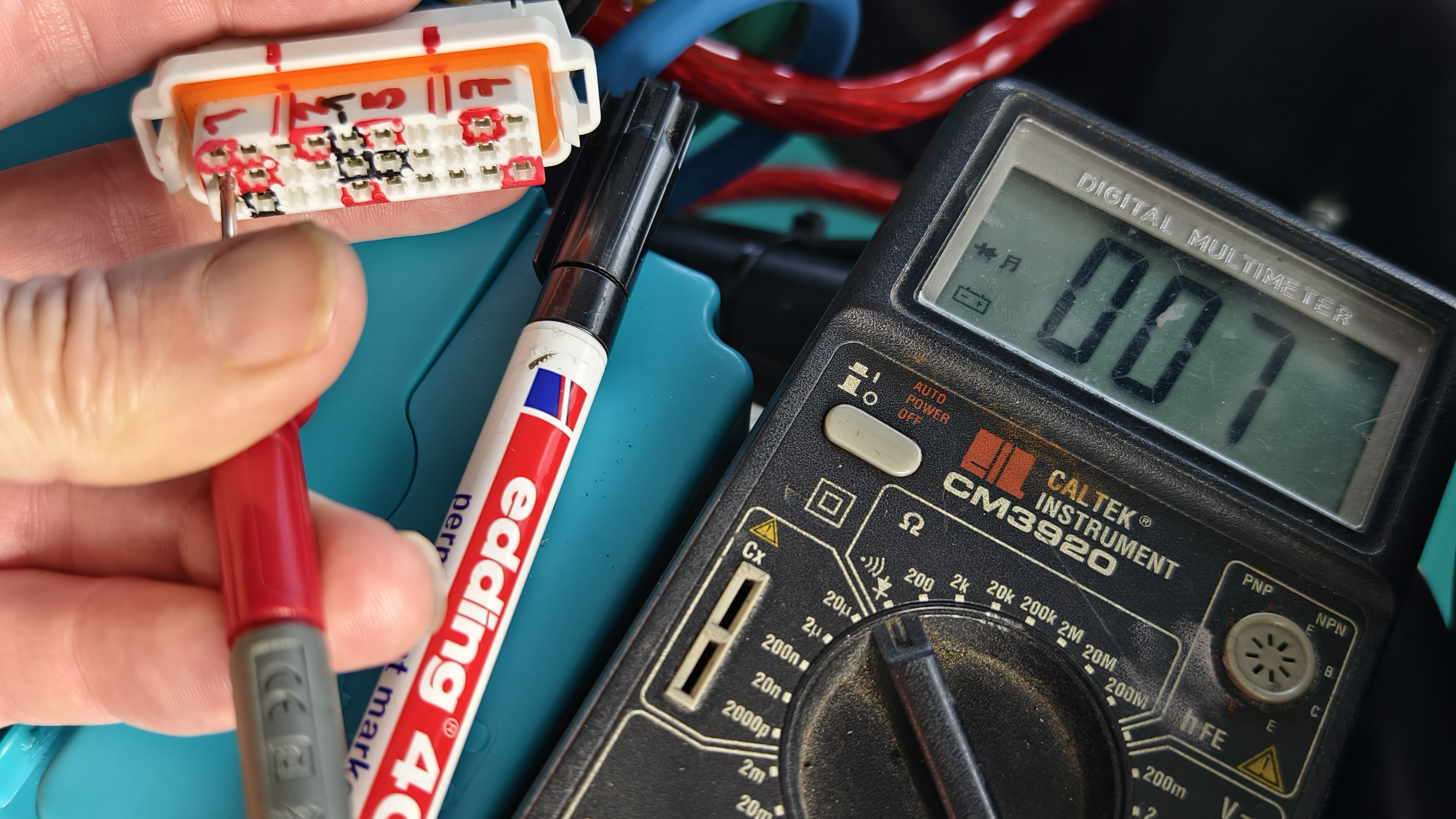

Oh je,
Mein erster Versuch ist wohl gescheitert
Alle Teile neu von Dayi, Controller, Stecker, Kabelbaum Schaltergruppe Links - Rechts
Alter Motor bekam von mir zuviel Ampere, war Votol EM 150
fuhr gut mit Verbrenner mit, nur bei 10 tkm war fertig
Alles von Komponenten geprüft, nix ist wie es sein sollte gemäss Unterlagen
