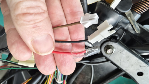

Seitenständer Entfernung, muss da was überbrückt werden ? Wenn Ja, - bitte wie ?

Der Seitenständerschalter muss überbrückt werden, können den von der Odin nicht, aber im Normalfall die zwei Drähte die dahin gehen entweder verbinden oder trennen. Mehr Möglichkeiten gibt es ja nicht.

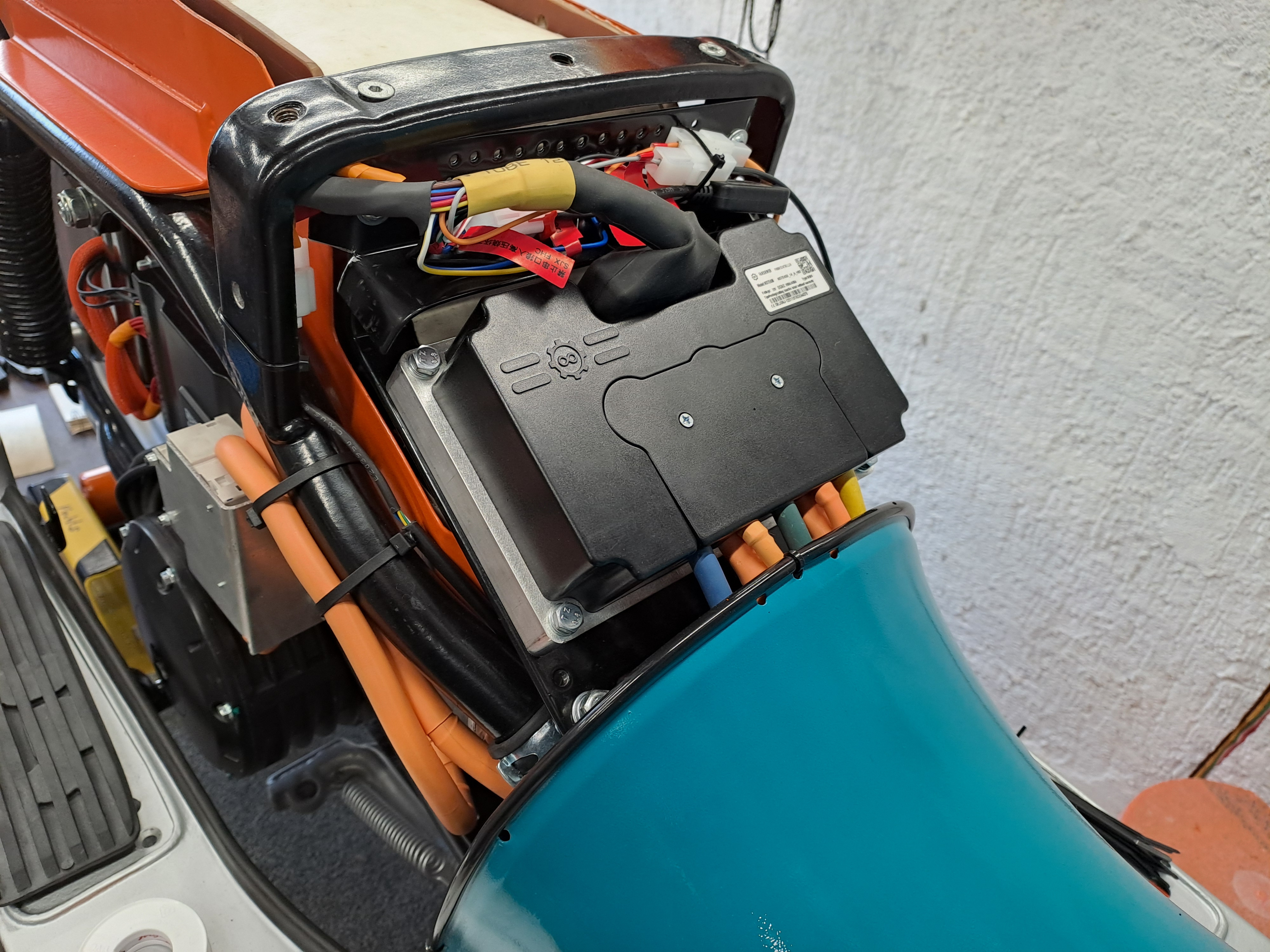

Nach dem was wir hier im Forum vermuten ist der Controller der Odin 3.0 von Lingbo.
Irgendwo hier hab ich auch schon was zum Votol 150 gelesen, der war, glaube ich, in der Odin 1.0 und 2.0, aber nicht in der 3.0.
Und du hast jetzt einen Fardriver Controller für die Odin 3.0 bekommen?
Welche Daten/ Bezeichnung/ Werte hat der.

Sieht nach dem 72450 oder 72680 aus.
Hier die 72450 Version die macht gut 13kW

@Emopedfahrer-schweiz
Es währe sehr hilfreich, wenn du Fotos vom Typenschild des alten und neuen Controllers einstellen könntest.
Im Post https://www.elektroroller-forum.de/view ... 26#p378826 kannst du die Typenschilder der Controller von Zimmermännche und mir sehen. Wir haben beide die AMR- Version der Odin 3.0, wobei meine Odin momentan nur 60 km/h geht
Wie bist du darauf gekommen, dass der Fardriver passt?
