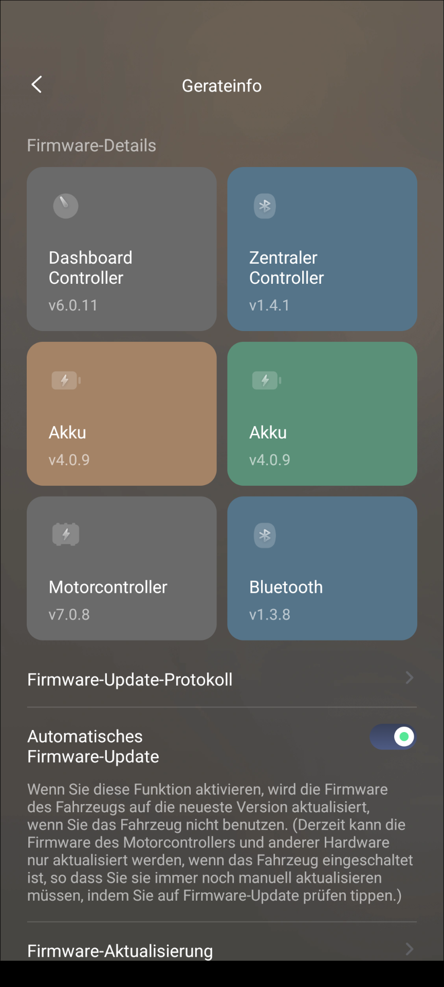

Hast du vielleicht eine andere Firmware drauf? Das hier ist bei mir drauf:

Danke, ich habe exakt die gleiche Firmware wie du, andere haben beim Akku inzwischen v4.1.0.

Habe ebenfalls noch die 4.0.9 Version für die Akkus
