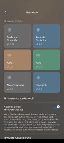

Hast du vielleicht eine andere Firmware drauf? Das hier ist bei mir drauf:

Danke, ich habe exakt die gleiche Firmware wie du, andere haben beim Akku inzwischen v4.1.0.
