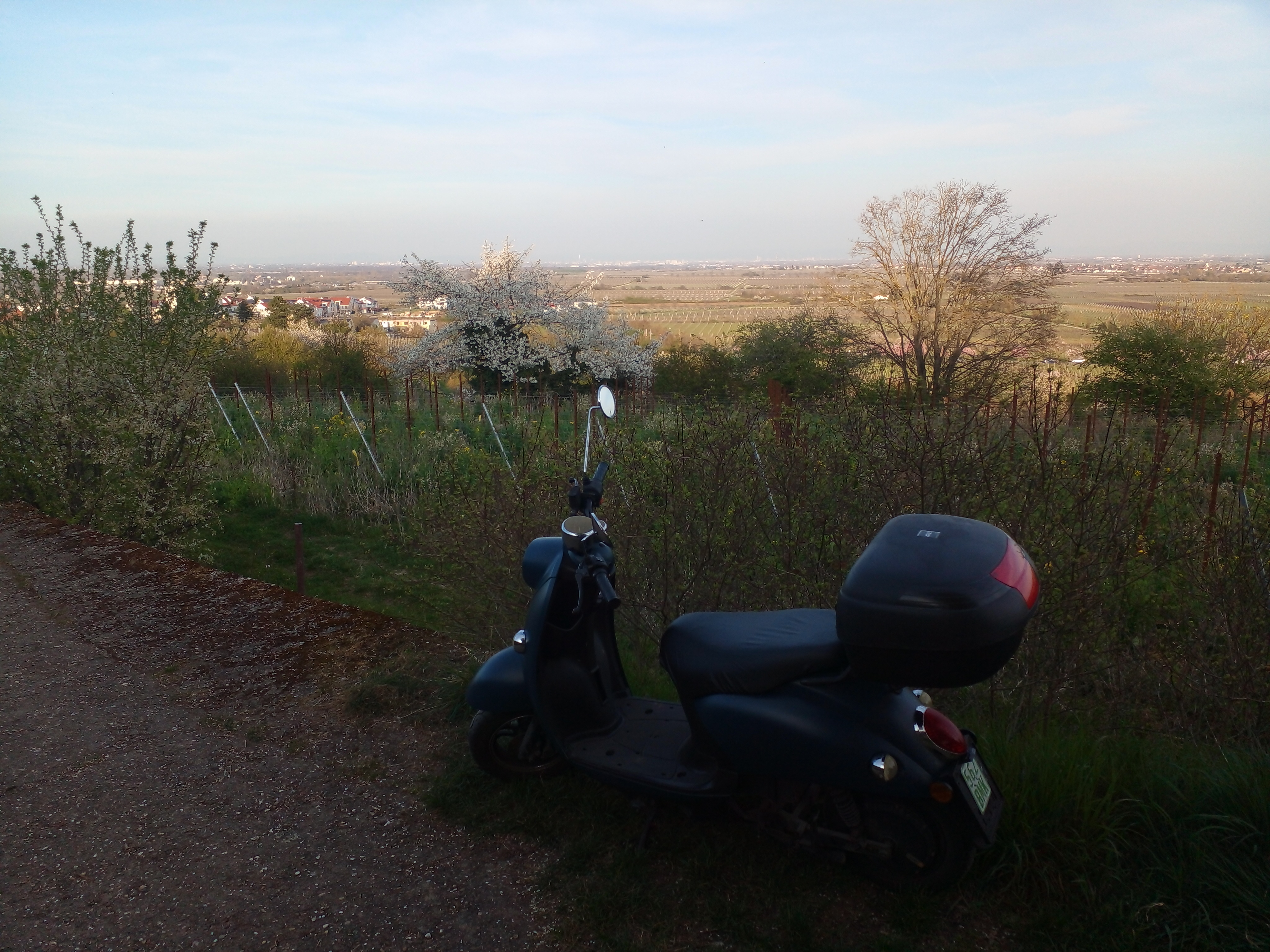

Ich habe gestern meine erste "Tour" mit dem Unu gemacht. Nur 50km und sicherheitshalber beide Akkus mitgenommen (das war auch gut so, zumindest um Tiefentladung zu vermeiden).
Auf dem Rückweg habe ich ein Energieverbrauchsmeßgerät gekauft. Ich stelle fest, dass die Aufladung anfangs knapp unter 300W und dann bald etwas über 300W beträgt. Wenn der Akku fast voll ist, sind es nur noch gute 100W, dann habe ich abgestöpselt ohne auf das fertig zu warten. Laut Hersteller soll man ja nur 60% der Kapazität nutzen, nie leer fahren und auch nie voll laden. Deswegen sind von den theoretisch maximal 50km Reichweite (pro Akku) idealerweise nur 30km nutzbar - und das auch nur bei sehr guten Verhältnissen, wie ich sie gestern hatte.
