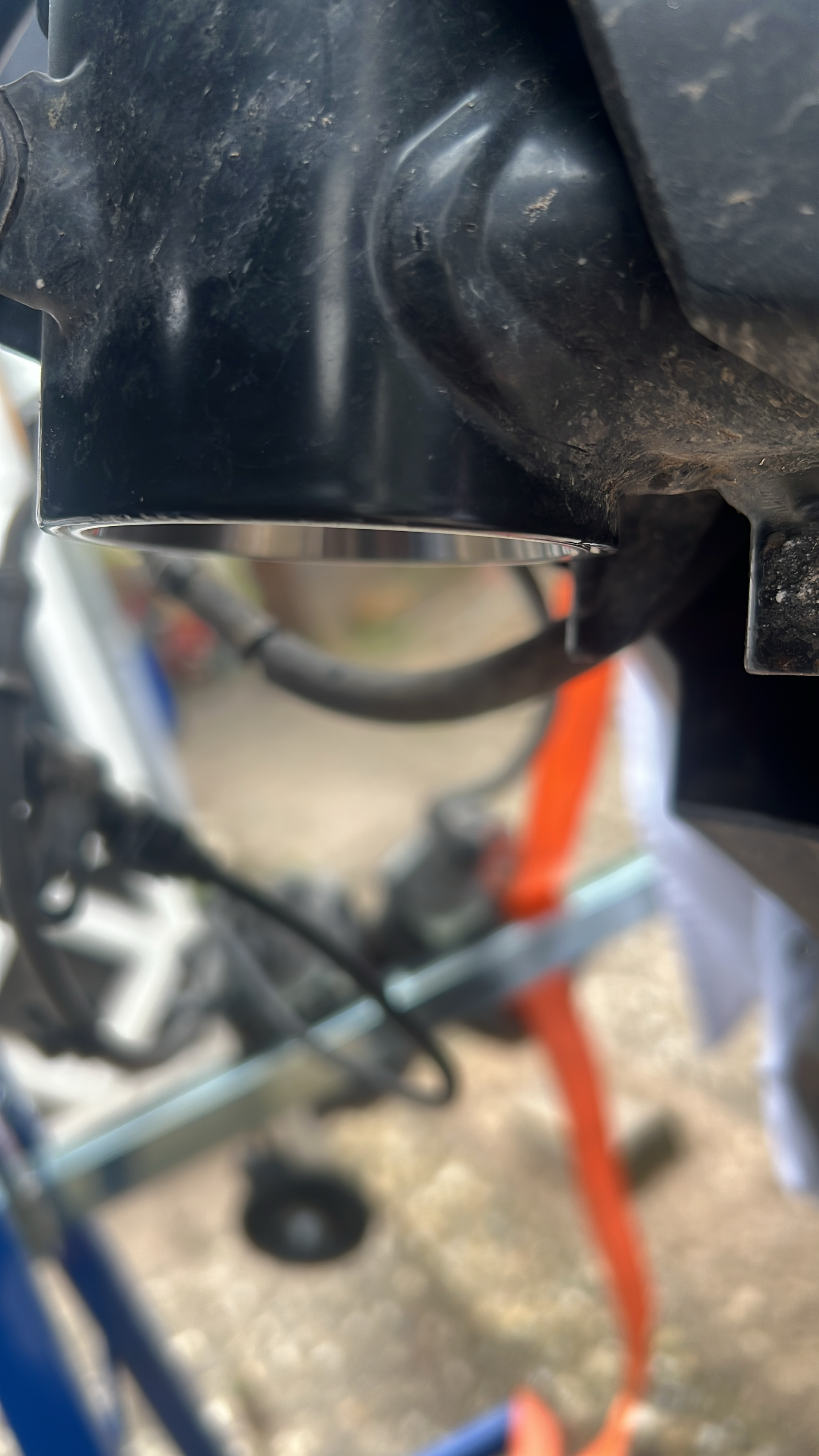

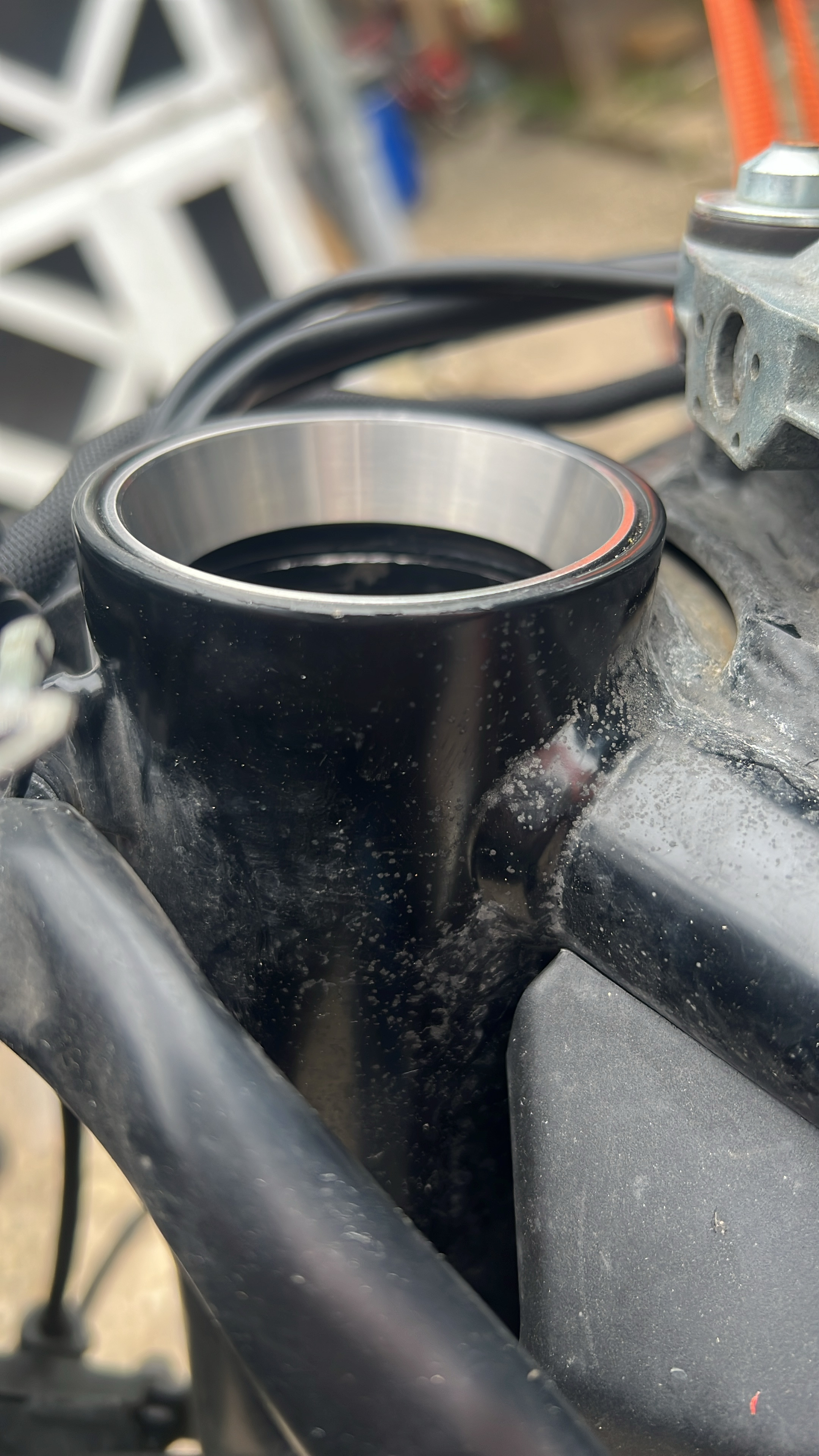

Bin aktuell dabei an meiner SR/S das Lenkkopflager instand zu setzen von Kugelrollenlager zu Kegelrollenlager.
Ebenso steht der Gabelservice an. Da bin ich aber noch auf der Suche nach dem Richtigen Teilen.
Fürs Lenkkopflager benötigt man neben dem Werkzeug auch das richtige Lenkkopflager.
Passend hierzu wäre als Kegelrollenlager All Balls AB 22-1003.
Werkzeug mäßig braucht man
- Hakenschlüssel
- Besser hier aber gleich Nutmutternschlüsselschatz da man sonst nicht mit nm anziehen kann.
- 41er Nuss
- Klassischer Werkzeugkoffer mit Ratschen, Imbus, Torx etc.
- Einzieher oder Einschläger
- Hammer Gummi sowie Klassisch
- Lagerfett. In meinem Fall hab ich mich für das Motorex Grease 2000 entschieden. Stark Wasserabweisend.
Zudem muss man das Motorrad oben halten. Mit Motorradhebern unten ansetzen geht nicht bzw. Sollte man nicht. Solche heber die man in den Rahmen steckt geht bei Zero nicht.
Also entweder Kran wenn man sowas daheim hat und an dem Rahmen fixieren oder man behilft sich wie ich mit Hauptständer und 2 Gestellböcken Vorne wo links und rechts mit Spanngurten den Bock oben halten.
Was mich beim lösen etwas gewundert hat, es gibt keine direkte Kontermutter wie bei anderen Modellen.
Wichtig auch beim Einschlagen oder Einpressen nicht verkanten. Sollte aber klar sein.

Moin Moin
Die hab ich von jemanden aus Kleinanzeigen der seine Zero SR/S verkauft hat. Er hatte das selber ausgemessen. Ab Werk sind Koyo Lager verbaut. Aber Kugelrollenlager verschleißen schneller als Kegel und da ich eh Unfallbedingt diese austauschen musste hab ich gleich zu Kegelrollenlager gegriffen.
Aber Zero macht da keine Neue Wissenschaft draus die Lager in der Größe gibst auf dem Markt. Musst dir halt nur die Arbeit machen die auszubauen und auszumessen. Daher finde ich es wichtig solche Threads zu erstellen ist einfach effektiver für jeden. Einer fängt an macht was und teilt das Wissen.

Also laut Zero Anleitung 2x auf 35nm festziehen also lösen festziehen lösen festziehen damit die Lager sich setzen. Dann ein letztes mal mit 15nm anziehen. Das gilt aber für Kugelrollenlager. Beim Kegel sagt Chat GPT einen Tick mehr würde es hier aber dann nach Gefühl und Probefahren festmachen. Ist ja dann schnell eingestellt weil da ja nur lenker und die obere Brücke gelöst werden muss.
Hab da aber etwas schiss vor nicht das ich mir da gleich nen Rastpunkt rein jage.
Hab aktuell noch nicht die richtige Nutmutter gefunden die passt. Die muss ja lang genug sein sonst stört das Gewinde die Mutter sitzt ja weiter unten.
Mit der Hand und Gefühl ist doof Zero hat keine Konter Mutter und da muß man nur leicht anziehen und die Bewegungen gehen schon sehr schwer.

freesty hat geschrieben: Di 15. Apr 2025, 10:49 Wie bei jedem Kugellager, so fest, dass radial kein Spiel mehr ist und ein paar Grad mehr.
Genauso hab ich es mit Gefühl erstmal geschafft.
So lange fest bis das Spiel grad so verschwindet. Also nach vorne und hinten gewuppt spielfrei. Dann noch einen Tick fester aber find ich ehrlich gesagt noch VIEL zu locker. Vor allem weil keine Kontermutter vorhanden ist. Brauch erstmal irgendwie einen Hakenschlüssel Aufsatz mit Drehmomentadaption. Vorher ist das nicht richtig einzustellen.
Ab Werk hatte ich schon Kraft aufwenden müssen die Mutter zu lösen. Das ist hier aktuell weit weit von entfernt. Aber vlt hat zero ab Werk auch einfach zu fest angeknallt.
Sowas hier werde ich mir jetzt mal bestellen. Die anderen Adapter sind günstiger im Set aber passen von der Länge nicht die kommen nicht bis unten hin zur Mutter.
So voll mit Fett und Perfektion wie ich es eingebaut habe wird es wahrscheinlich auch nie wieder fällig außer man wird nochmal in einen Unfall verwickelt. Die Kegelrollenlager sollen ja bekanntermaßen weit über 50000km halten.
Hab auch im Rohr genug Fett welches durch die Schwerkraft nach und nach immer wieder nachrutscht zum nachfetten.

Ich habe mir eine Markierung gesetzt, ob sich die Lagerschale lockert - nein, nach 10TKM keine Änderung und weiterhin kein Spiel.
Wenn die Lenkung bei höheren Geschwindigkeiten unruhig wird und zu flattern beginnt, dann sollte es fester.

freesty hat geschrieben: Di 15. Apr 2025, 17:17 Ich habe mir eine Markierung gesetzt, ob sich die Lagerschale lockert - nein, nach 10TKM keine Änderung und weiterhin kein Spiel.
Habs jetzt nochmal ne Stunde probiert bin beim Gefühl verblieben.
Drehmoment mit 35nm anziehen ist fast wie fest. Auch wenns zum Setzen gemacht werden soll finde ich das sehr heavy. Da geht vom Lenker her nichts mehr. Kann mir nicht vorstellen das das Gesund ist.
15nm ist so wie ich mit Hand quasi angezogen habe. Max einen ticken mehr also 20nm wegen Kegelrollenlager. Also passt das wohl so. Werds einfach jetzt über das Fahren testen und ggf nachstellen. Zur Not ein wenig Loctite drauf dann sollte es gesichert sein.
Kann aber auch sein das bei Zero die Sicherung die obere Mutter übernimmt. Da kommt ja nochmal was oben drauf.
Bei zu locker sollte der Lenker ja wackeln bzw. unruhig laufen.
Bei zu fest sollen Lenkbewegungen erschwert werden.
