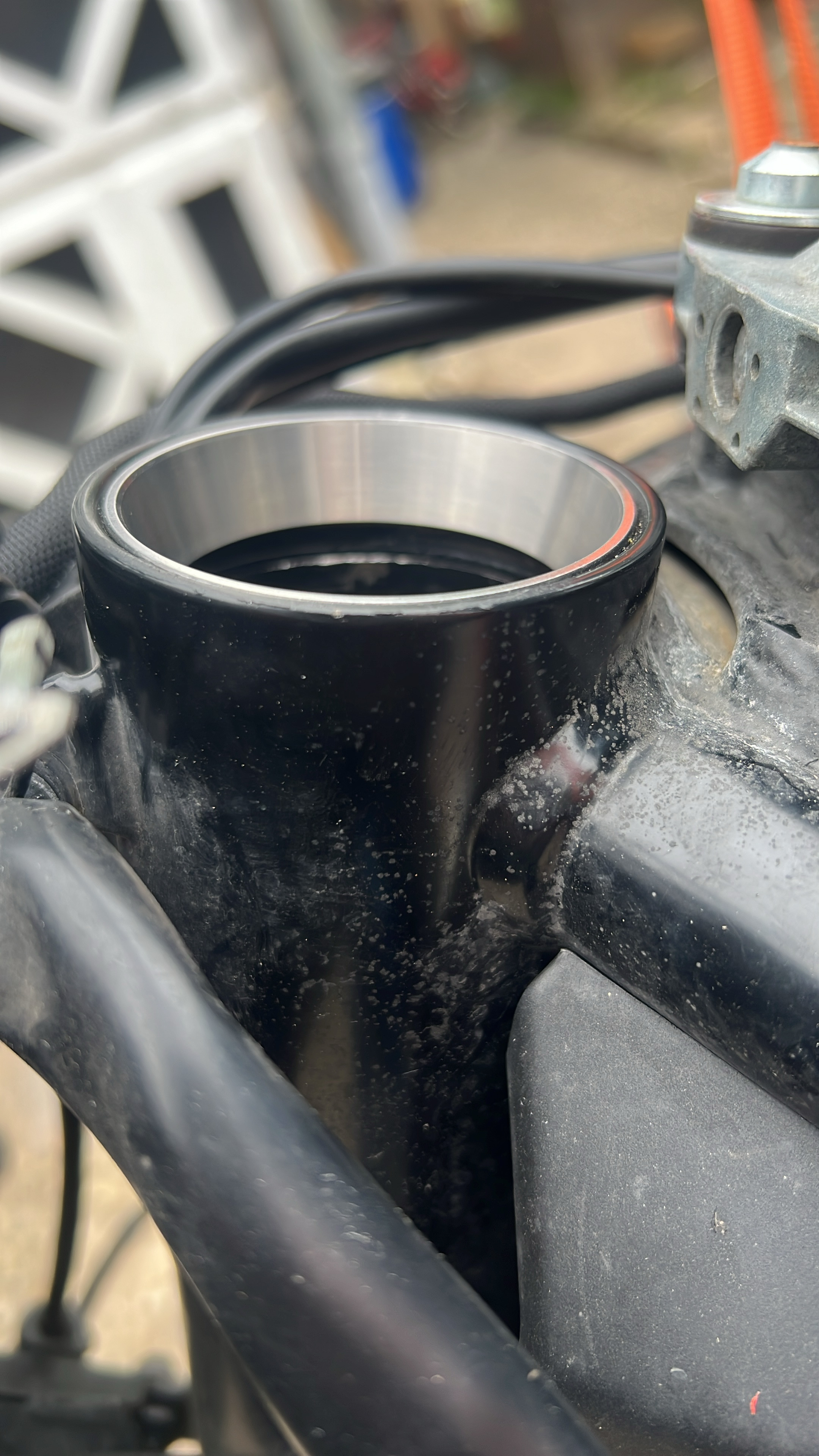

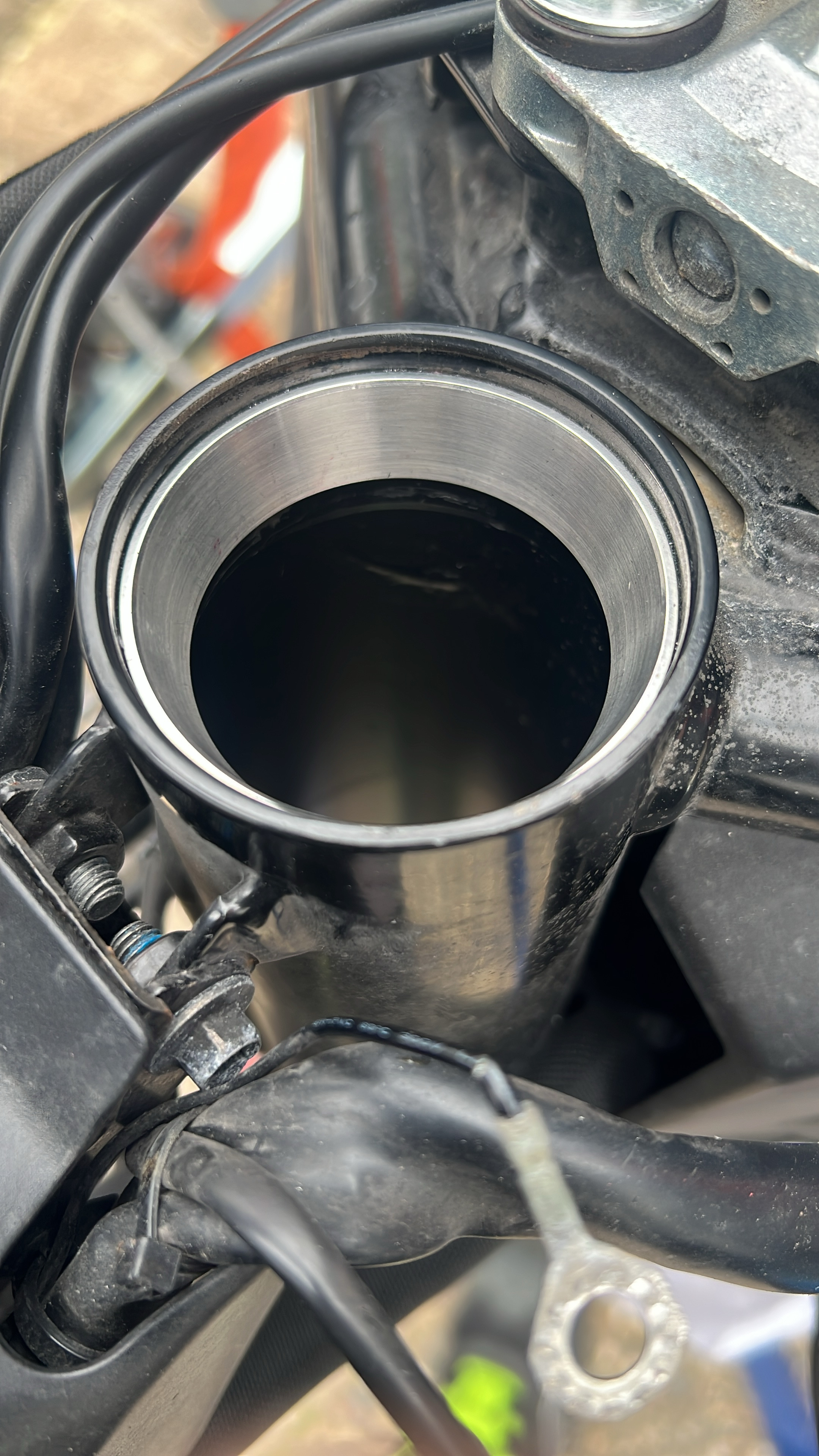

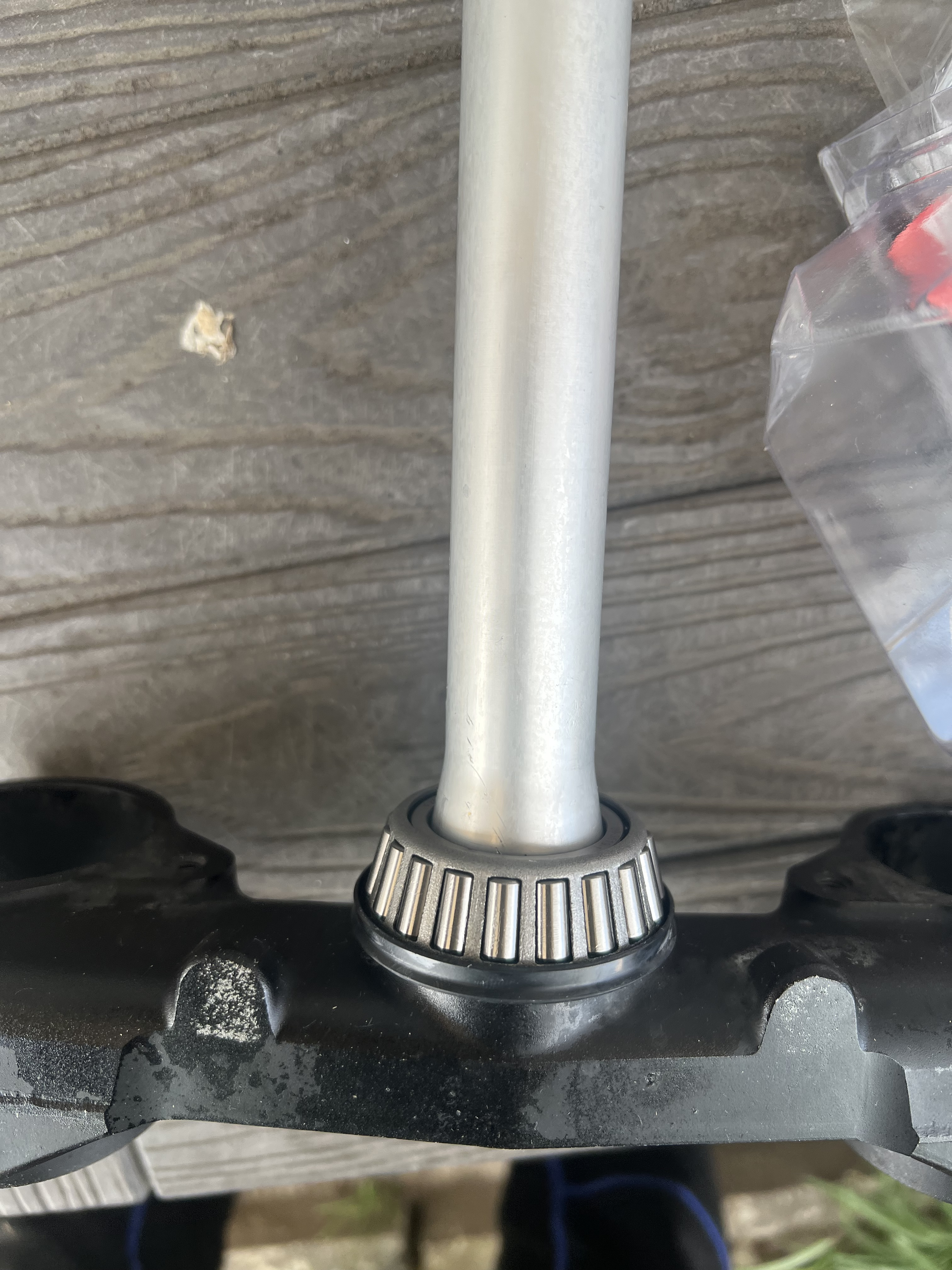

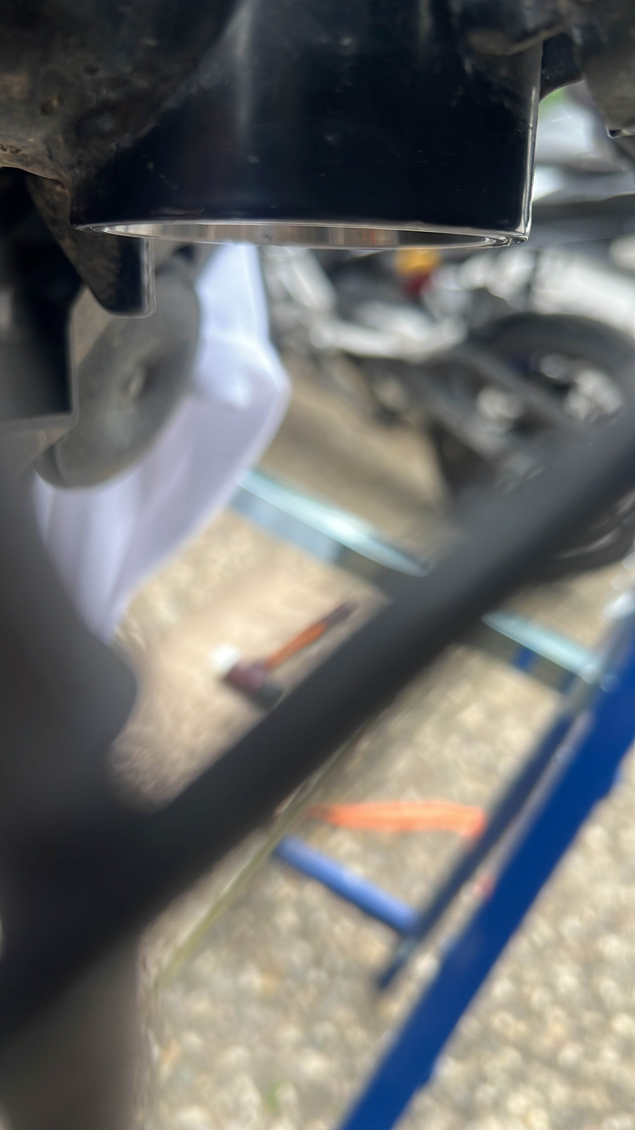

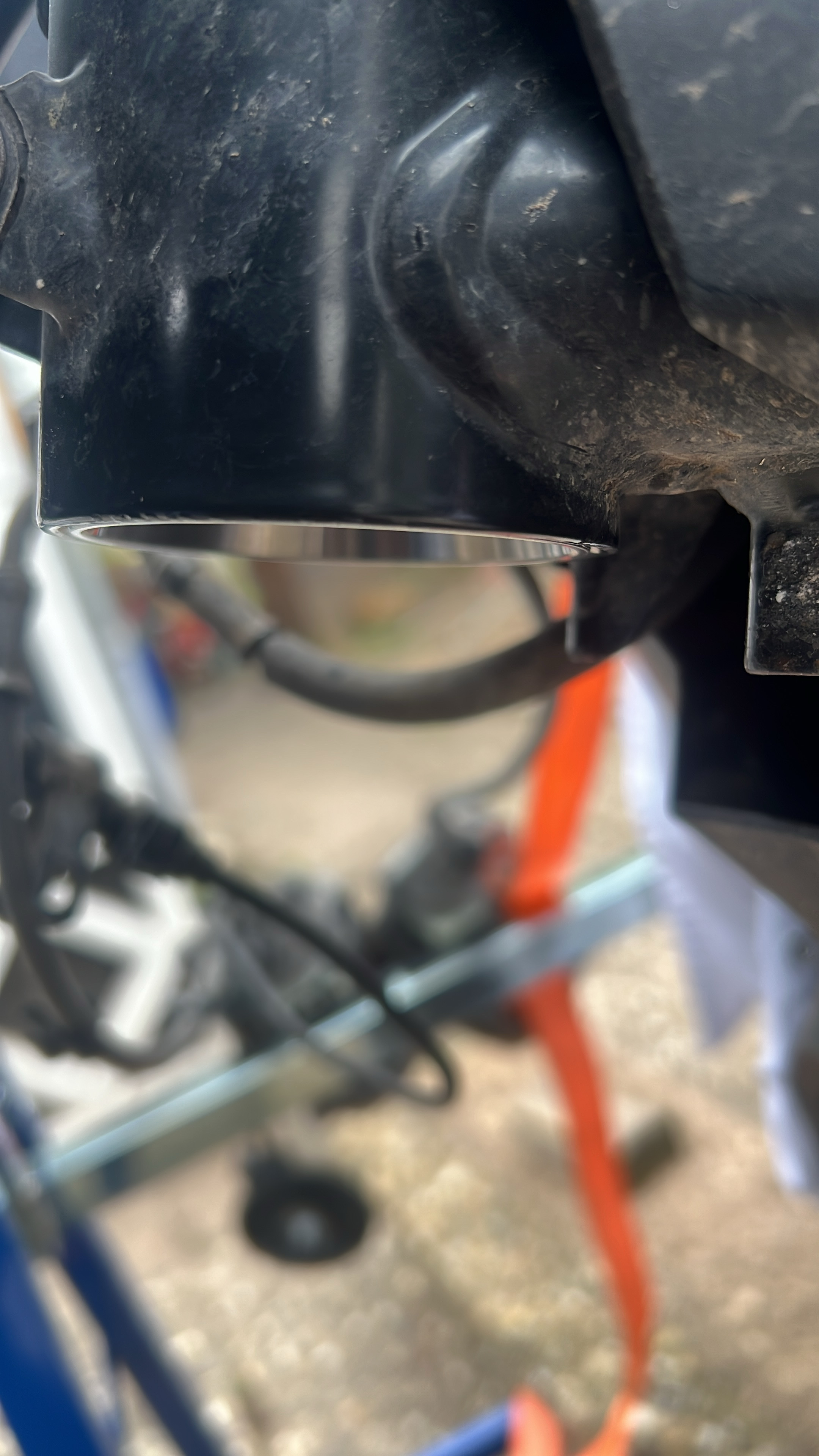

Bin aktuell dabei an meiner SR/S das Lenkkopflager instand zu setzen von Kugelrollenlager zu Kegelrollenlager.
Ebenso steht der Gabelservice an. Da bin ich aber noch auf der Suche nach dem Richtigen Teilen.
Fürs Lenkkopflager benötigt man neben dem Werkzeug auch das richtige Lenkkopflager.
Passend hierzu wäre als Kegelrollenlager All Balls AB 22-1003.

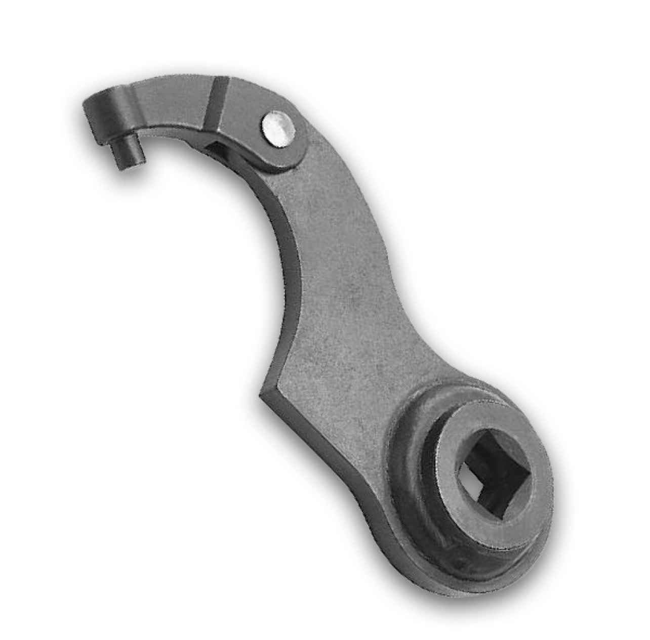

- Hakenschlüssel
- Besser hier aber gleich Nutmutternschlüsselschatz da man sonst nicht mit nm anziehen kann.
- 41er Nuss
- Klassischer Werkzeugkoffer mit Ratschen, Imbus, Torx etc.
- Einzieher oder Einschläger
- Hammer Gummi sowie Klassisch

Was mich beim lösen etwas gewundert hat, es gibt keine direkte Kontermutter wie bei anderen Modellen.
Wichtig auch beim Einschlagen oder Einpressen nicht verkanten. Sollte aber klar sein.

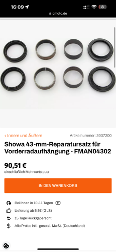

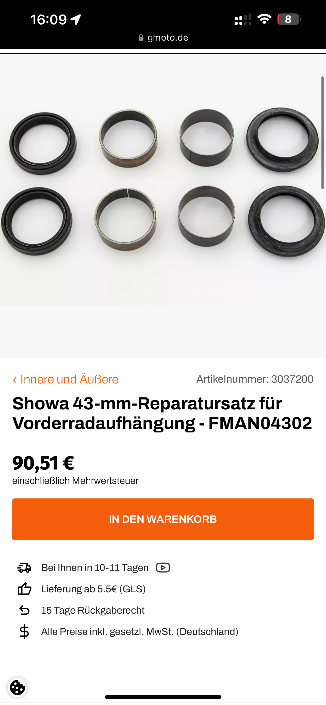

Service Kit wie gesagt noch am Suchen. Von Zero selber 12-08188
Füllmengen Links 582ml Rechts 592.

Die hab ich von jemanden aus Kleinanzeigen der seine Zero SR/S verkauft hat. Er hatte das selber ausgemessen. Ab Werk sind Koyo Lager verbaut. Aber Kugelrollenlager verschleißen schneller als Kegel und da ich eh Unfallbedingt diese austauschen musste hab ich gleich zu Kegelrollenlager gegriffen.
Aber Zero macht da keine Neue Wissenschaft draus die Lager in der Größe gibst auf dem Markt. Musst dir halt nur die Arbeit machen die auszubauen und auszumessen. Daher finde ich es wichtig solche Threads zu erstellen ist einfach effektiver für jeden. Einer fängt an macht was und teilt das Wissen.

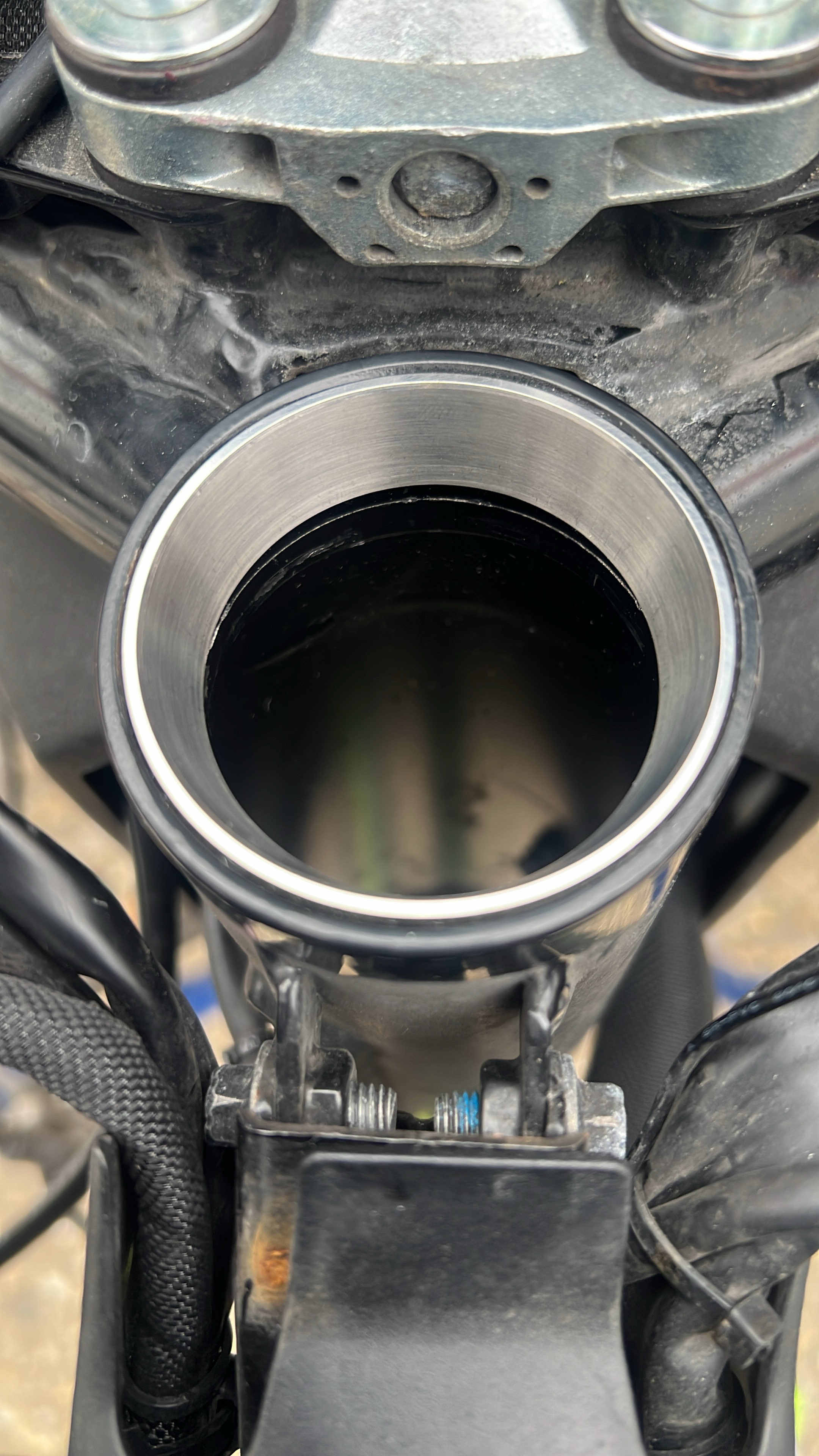

Hab aktuell noch nicht die richtige Nutmutter gefunden die passt. Die muss ja lang genug sein sonst stört das Gewinde die Mutter sitzt ja weiter unten.
Mit der Hand und Gefühl ist doof Zero hat keine Konter Mutter und da muß man nur leicht anziehen und die Bewegungen gehen schon sehr schwer.

So lange fest bis das Spiel grad so verschwindet. Also nach vorne und hinten gewuppt spielfrei. Dann noch einen Tick fester aber find ich ehrlich gesagt noch VIEL zu locker. Vor allem weil keine Kontermutter vorhanden ist. Brauch erstmal irgendwie einen Hakenschlüssel Aufsatz mit Drehmomentadaption. Vorher ist das nicht richtig einzustellen.
Ab Werk hatte ich schon Kraft aufwenden müssen die Mutter zu lösen. Das ist hier aktuell weit weit von entfernt. Aber vlt hat zero ab Werk auch einfach zu fest angeknallt.
Sowas hier werde ich mir jetzt mal bestellen. Die anderen Adapter sind günstiger im Set aber passen von der Länge nicht die kommen nicht bis unten hin zur Mutter.
So voll mit Fett und Perfektion wie ich es eingebaut habe wird es wahrscheinlich auch nie wieder fällig außer man wird nochmal in einen Unfall verwickelt. Die Kegelrollenlager sollen ja bekanntermaßen weit über 50000km halten.
Hab auch im Rohr genug Fett welches durch die Schwerkraft nach und nach immer wieder nachrutscht zum nachfetten.

Zero verlangt für das Set für die Gabel Revision übrigens 150 Euro pro Seite.
Hier hab ich ein Set für beide aber da fehlen diese Unterlegscheiben bzw. Distanzscheiben. Da hab ich so meine Probleme diese zu finden.
Showa BPF 43mm
