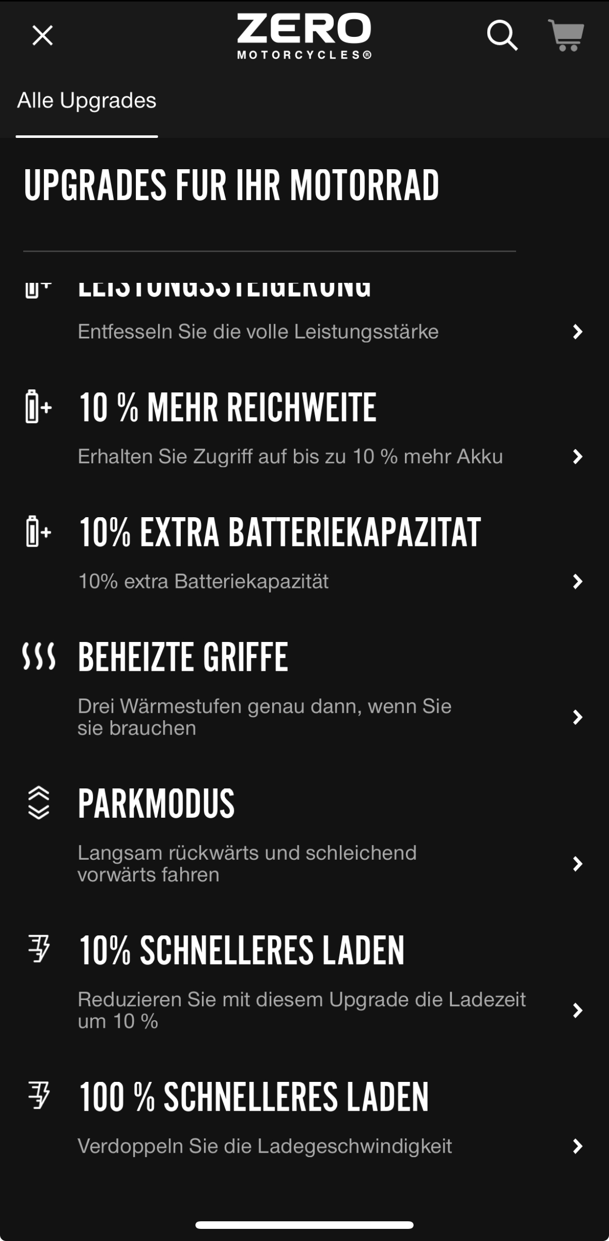

Re: Zero DSR MY2024 und 100% Charger update
Verfasst: So 8. Jun 2025, 16:53
von most
So sieht das ganze aus.

Ja, ich ging ja selbst auch davon aus, dass ein 3,3kW Lader verbaut ist (was ja infrage gestellt wurde). Und natürlich habe ich da auch auf der HP nachgesehen.
Verbleibt die Frage, wieso man dann bei einer DSR mit 3,3kW per Cypher-Store (also SW-Upgrade!!) ein 100% Ladeupgrade kaufen kann? Wenn alles technisch so ist, wie es in den Raum gestellt wurde, dann würde das ja mit einem HW-Upgrade einher gehen.
Nun denn, eventuell werde ich es selbst in den kommenden Wochen auflösen können… 8-)
