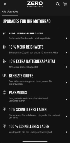

So sieht das ganze aus.

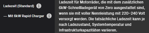

Darunter heißt es dann bei "— Mit 6kW Rapid Charger", wenn man auf das "i" clickt:
Screenshot 2025-06-09 073721.png (20.17 KiB) 1913 mal betrachtet
Sprich der 6kW ChargeTank muss schon zusätzlich eingebaut werden, da reicht kein Cypher software update.

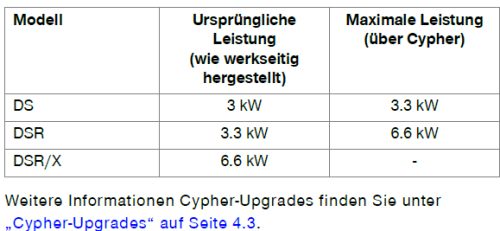

Diese Tabelle findet sich in der Betriebsanleitung zur 2024er DSR und Konsorten:

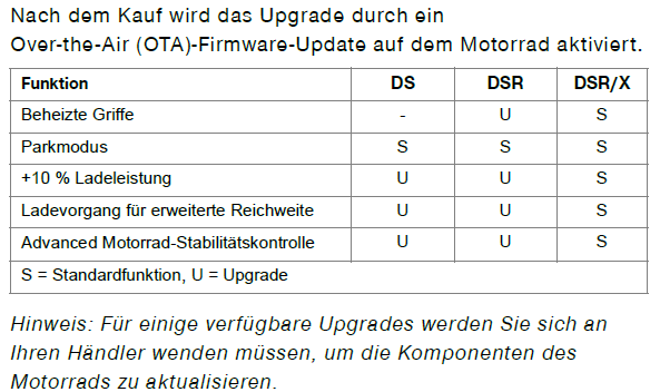

Auf Seite 4.3. findet sich das, was ja die Verwirrung gut komplettiert, denn im Gegensatz zur Tabelle hier drüber, wo für die DSR die vollen 3,3kW Ladeleistung des Onbaoard Laders schon serienmäßig sei (d.h. das +10% Cypher Upgrade ist nur für die DS gültig), wird das hier für die DSR wieder Cypher-Aufpreispflichtig:
Du siehst, die Verwirrung stiftet Zero selbst mit widersprüchlichen Angaben :roll:
Das einzige, was sich hier durchzieht, ist maximal 2-Phasig bis 9,3kW Ladeleistung mit dem zusätzlichen Chargetank, was weniger ist als früher...

Ja, ich ging ja selbst auch davon aus, dass ein 3,3kW Lader verbaut ist (was ja infrage gestellt wurde). Und natürlich habe ich da auch auf der HP nachgesehen.
Verbleibt die Frage, wieso man dann bei einer DSR mit 3,3kW per Cypher-Store (also SW-Upgrade!!) ein 100% Ladeupgrade kaufen kann? Wenn alles technisch so ist, wie es in den Raum gestellt wurde, dann würde das ja mit einem HW-Upgrade einher gehen.
