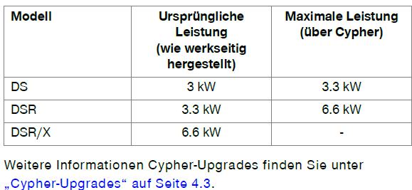

Diese Tabelle findet sich in der Betriebsanleitung zur 2024er DSR und Konsorten:
Auf Seite 4.3. findet sich das, was ja die Verwirrung gut komplettiert, denn im Gegensatz zur Tabelle hier drüber, wo für die DSR die vollen 3,3kW Ladeleistung des Onbaoard Laders schon serienmäßig sei (d.h. das +10% Cypher Upgrade ist nur für die DS gültig), wird das hier für die DSR wieder Cypher-Aufpreispflichtig:
Du siehst, die Verwirrung stiftet Zero selbst mit widersprüchlichen Angaben
