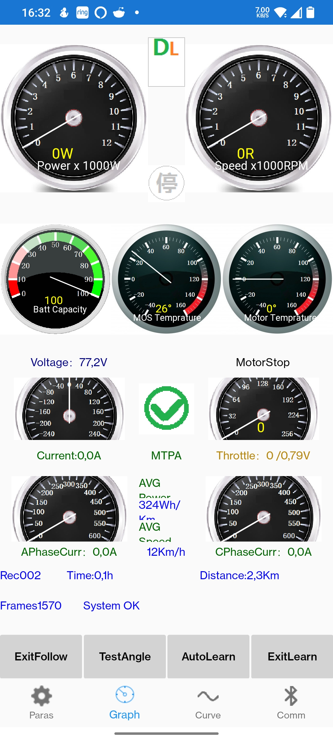

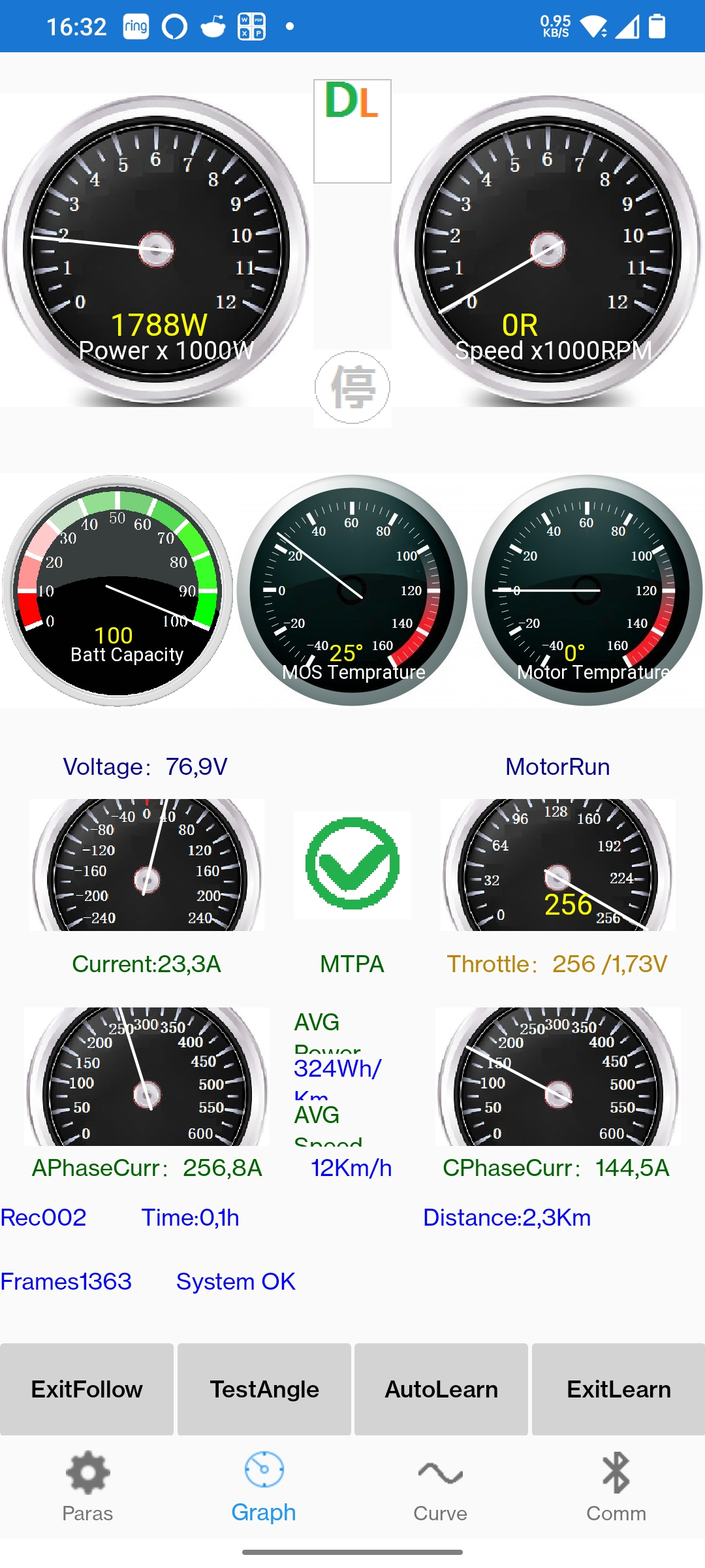

Anbei auch nochmal screenshots von der Fardriver App. Der Motor meldet offenbar erstmal keinen Fehler. Einmal screenshot bei 1. Gang Vollgas, einmal bei kein Gas.
