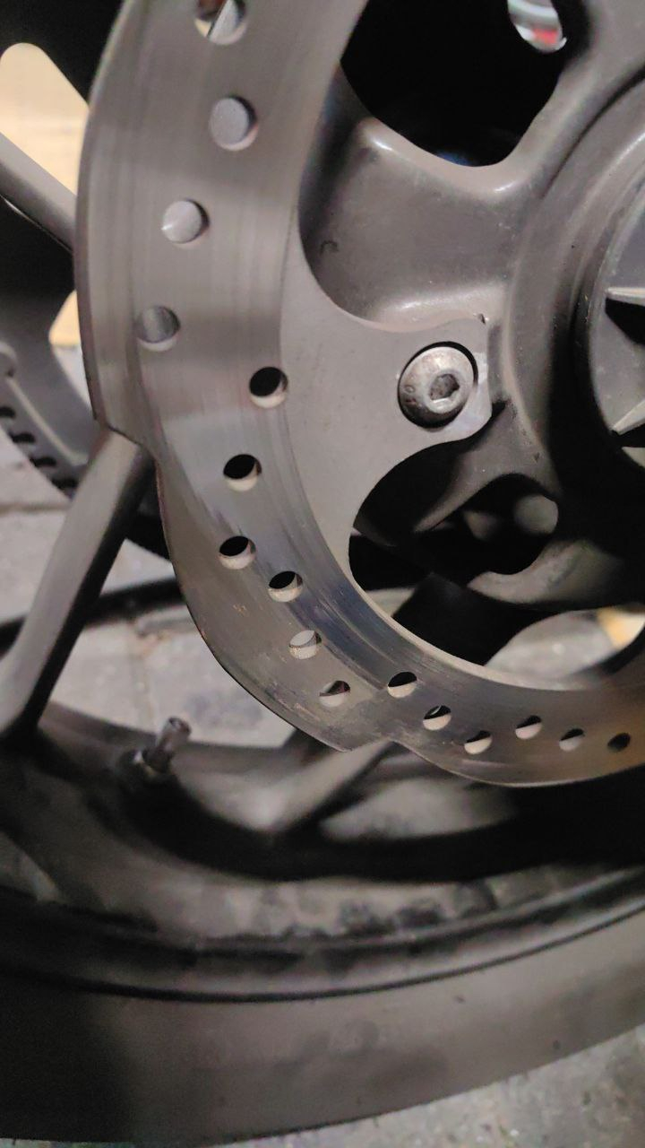

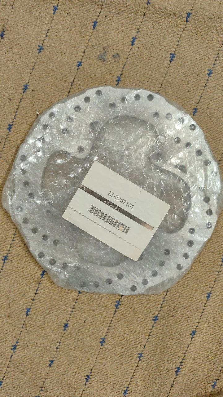

Ich mache wenn alle Teile da sind große Inspektion, Ritzel, Riemenscheibe, Riemen, Bremsscheibe und Beläge.
Wenn die Zero dreckig ist sieht man wunderbar das Problem.
Die Bremsscheibe liegt schon lange hier, sehe jetzt das Sie etwas anders aussieht.....
