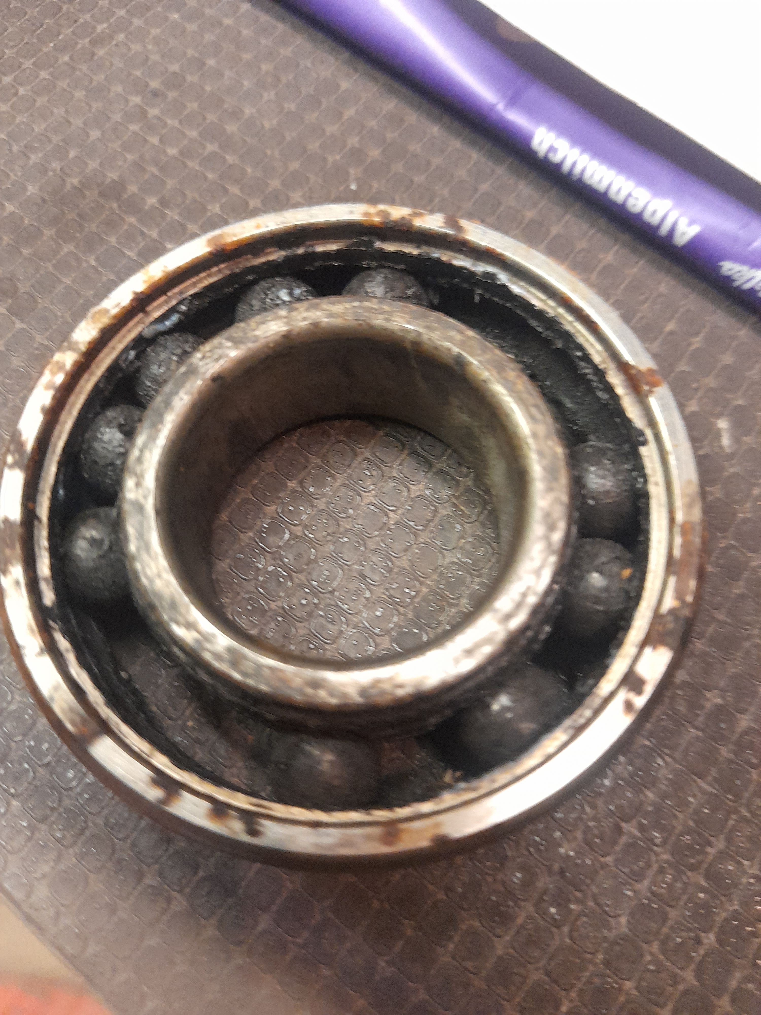

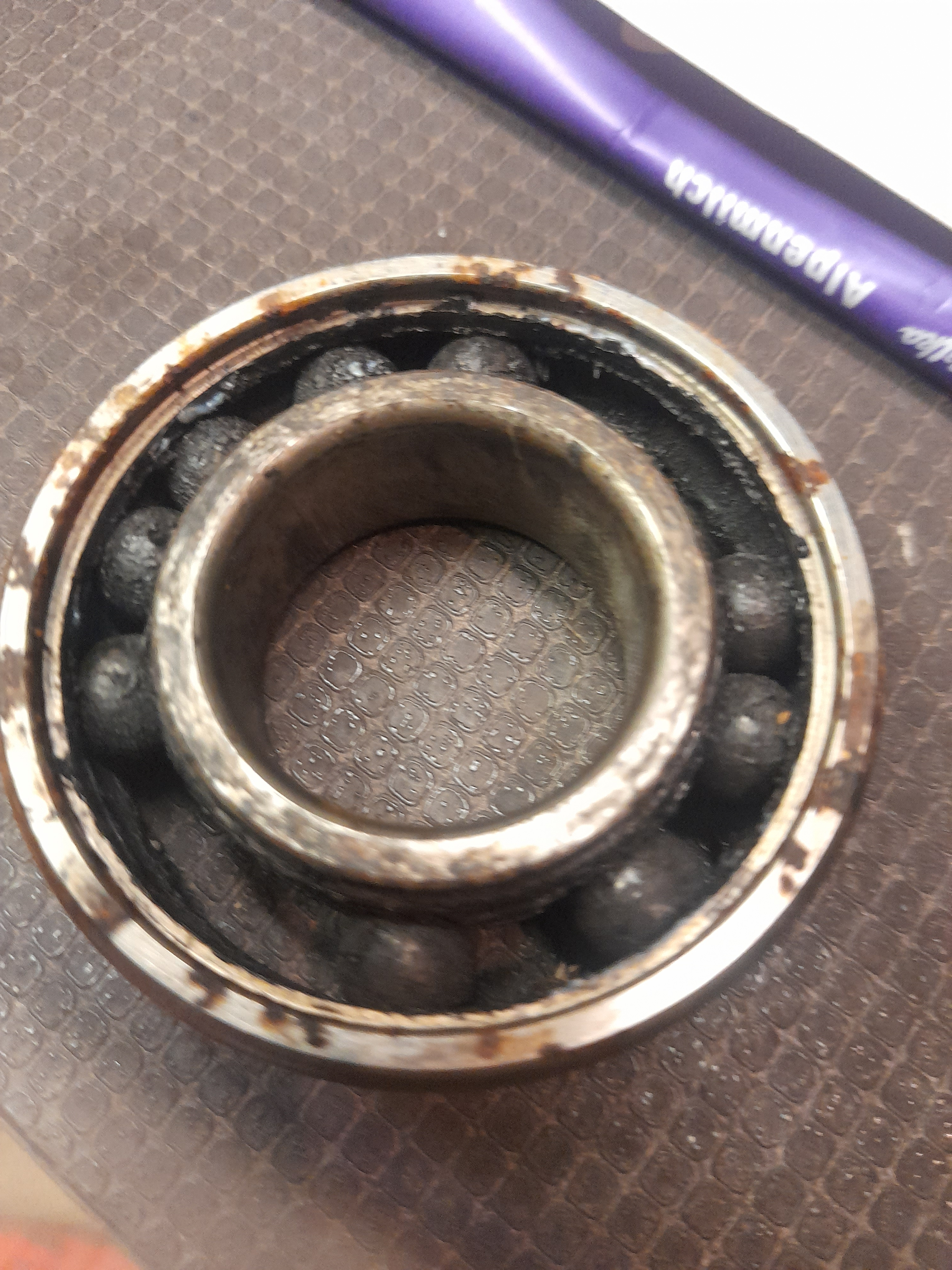

Beim Öffnen vom kleinen Seitendeckel kam mir schon eine braune Suppe entgegen. Dann hab ich den Motor zerlegt. Insgesamt war ein dreiviertel Liter Wasser im Motor. Der völlig verrostet. Das hallgeberseitige, rechte Lager hatte den Käfig abgeworfen und die Kugeln waren komplett verrostet. Der Ringmagnet auf dem Motortapfen der den Hallgeber steuert war unterrostet und leider an einer Stelle gesprengt.
Ich habe den Motor komplett zerlegt, gereinigt, entrostet, die Spulen gemessen, den Lagerzapfen poliert, ein neues Lager eingebaut und den gebrochenen Hallgebermagneten und den Hallgeber montiert.

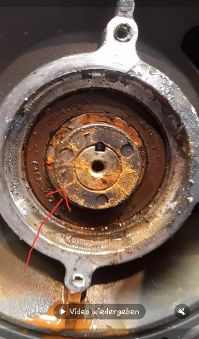

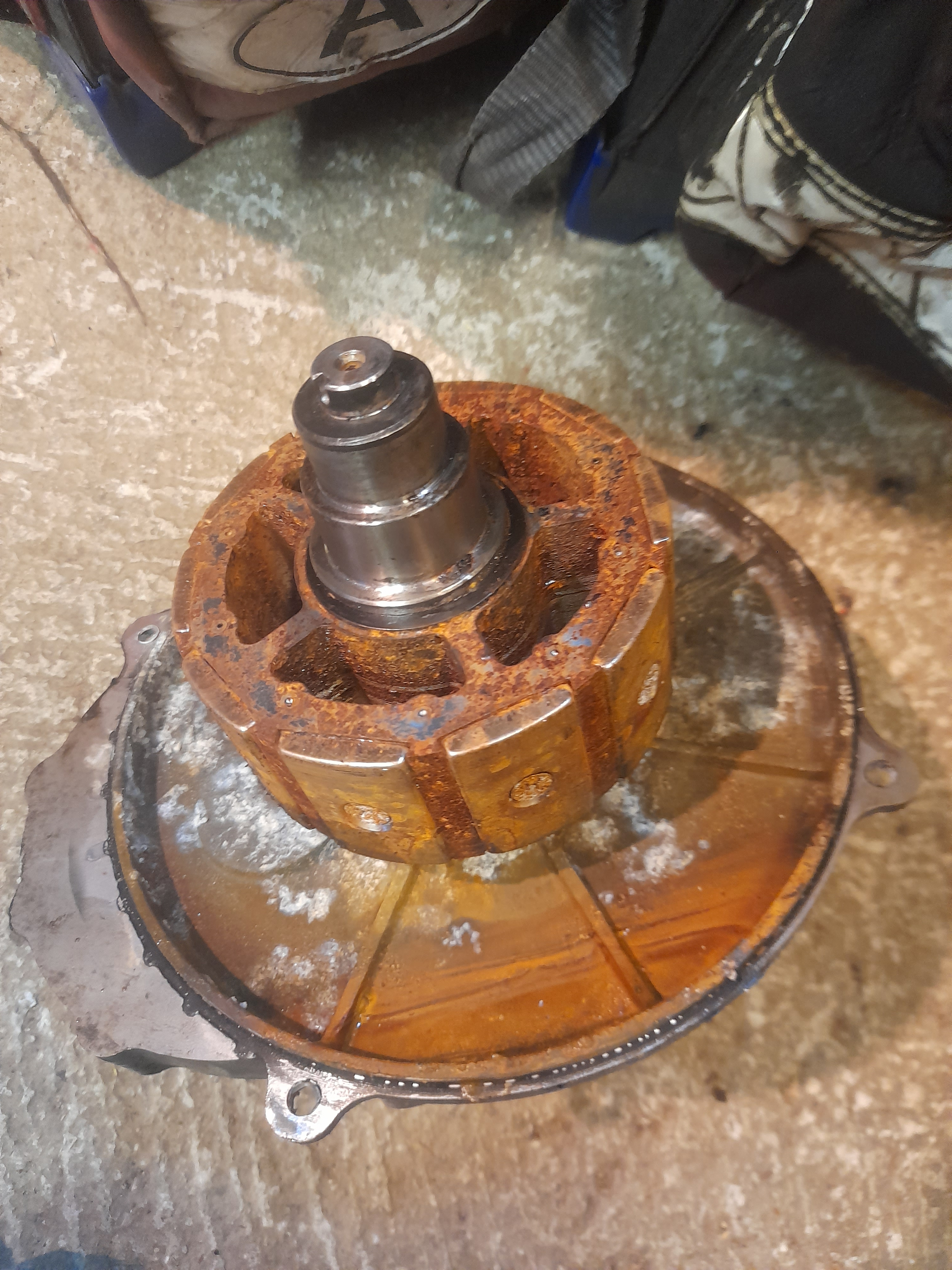

wie sieht der magnet aus, bilder?

bitte schön

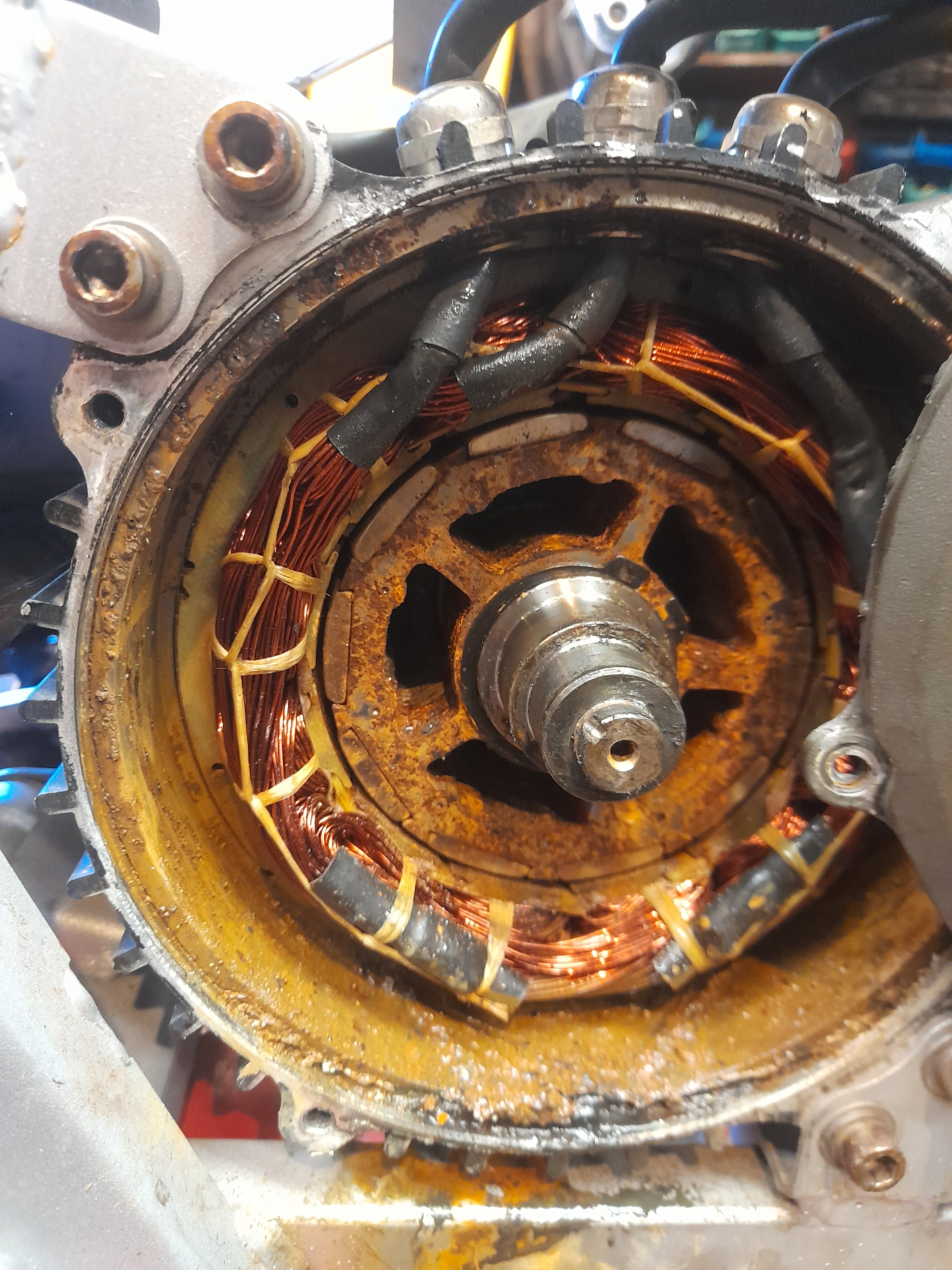

So hat übrigens der Motor ausgeschaut... :roll:

wenn man noch diie maße wüßte, könnte man sich sowas in china bestellen...
evtl abdrehen auf ner drehbank...

Jetzt wär nur die Polanzahl und die Stärke interessant...
Müsste dreipolig sein ?!
