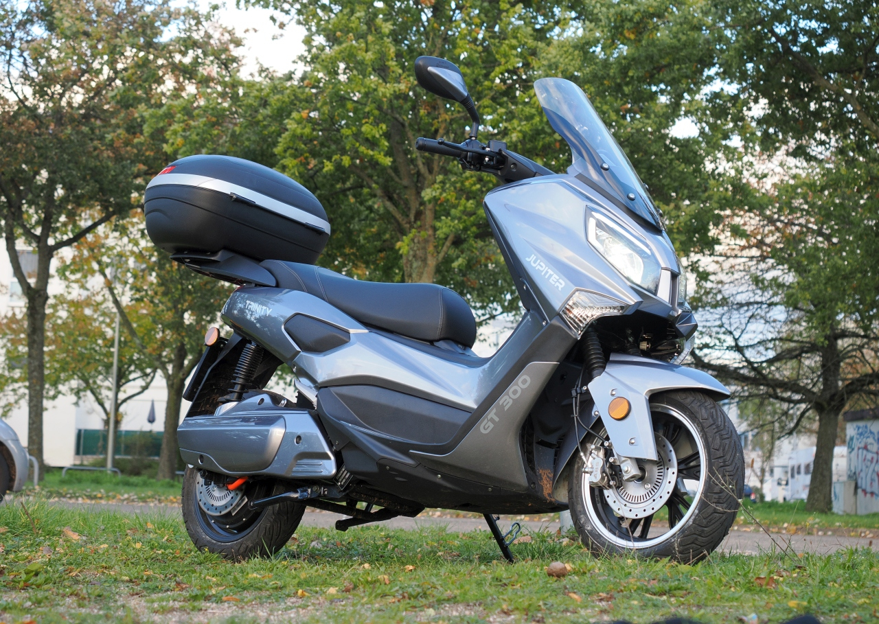

Moin!
Nach langer... langer "Schwangerschaft" ist es nun der Jupiter GT300 geworden und doch kein Suzuki Burgman 650. Den Ausschlag gaben die Argumente
1. Strom kann ich im Zweifelsfall selber machen. Benzin nicht!
2. Die Probefahrt. Das Grinsen danach hätte man mir nur chirurgisch wieder entfernen können... :mrgreen:
Das isser:
Da es draußen pisst ohne Ende, gibts erstmal keine weiteren Fotos, die Abdeckplane gibt jetzt nicht so das perfekte Fotomotiv ab... Aber reiche ich natürlich nach...
erste Eindrücke:
- fährt einfach geil, aber das wussten wir ja schon :D
- das Zündschloss ist ein anderes, elektronisch mit Näherungsschalter, man braucht ihn also nicht mehr ins Zündschloss zu stecken, wenn er irgendwo im Kittel ist, reicht das vollkommen. Dennoch gibt es zwei mechanische Schlüssel, falls der Bordakku mal platt oder ausgebaut sein sollte.
- die Seitenhutzen der Frontverkleidung haben einen Schriftzug "GT 300" bekommen.
- Michelin Reifen sind ab Werk drauf.
- Das Topcase ist schön groß und macht einen robusten Eindruck. Leider sind die roten Lampengläser nur Dummies.
- weitere Eindrücke folgen bestimmt in Kürze...

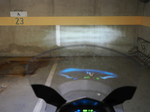

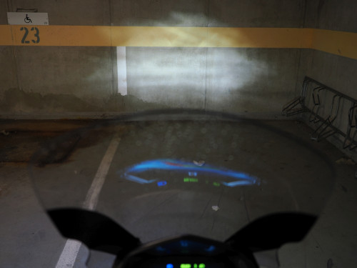

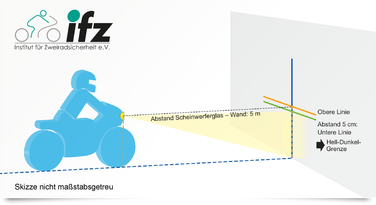

Du könntest ja mal den Test wie auf dem Bild machen und schauen wie er ausfällt. Beim Horwin EK3 war der Scheinwerfer zu tief eingestellt und musste nur nachgestellt werden.
https://www.ifz.de/scheinwerfer_einstellen/

Ja, habe ich, werde es dokumentieren. Dann könnt ihr auch mal schauen, ob es bei euch genauso aussieht (ich befürchte, ja).
Werde meine Erkenntnisse mit euch teilen.

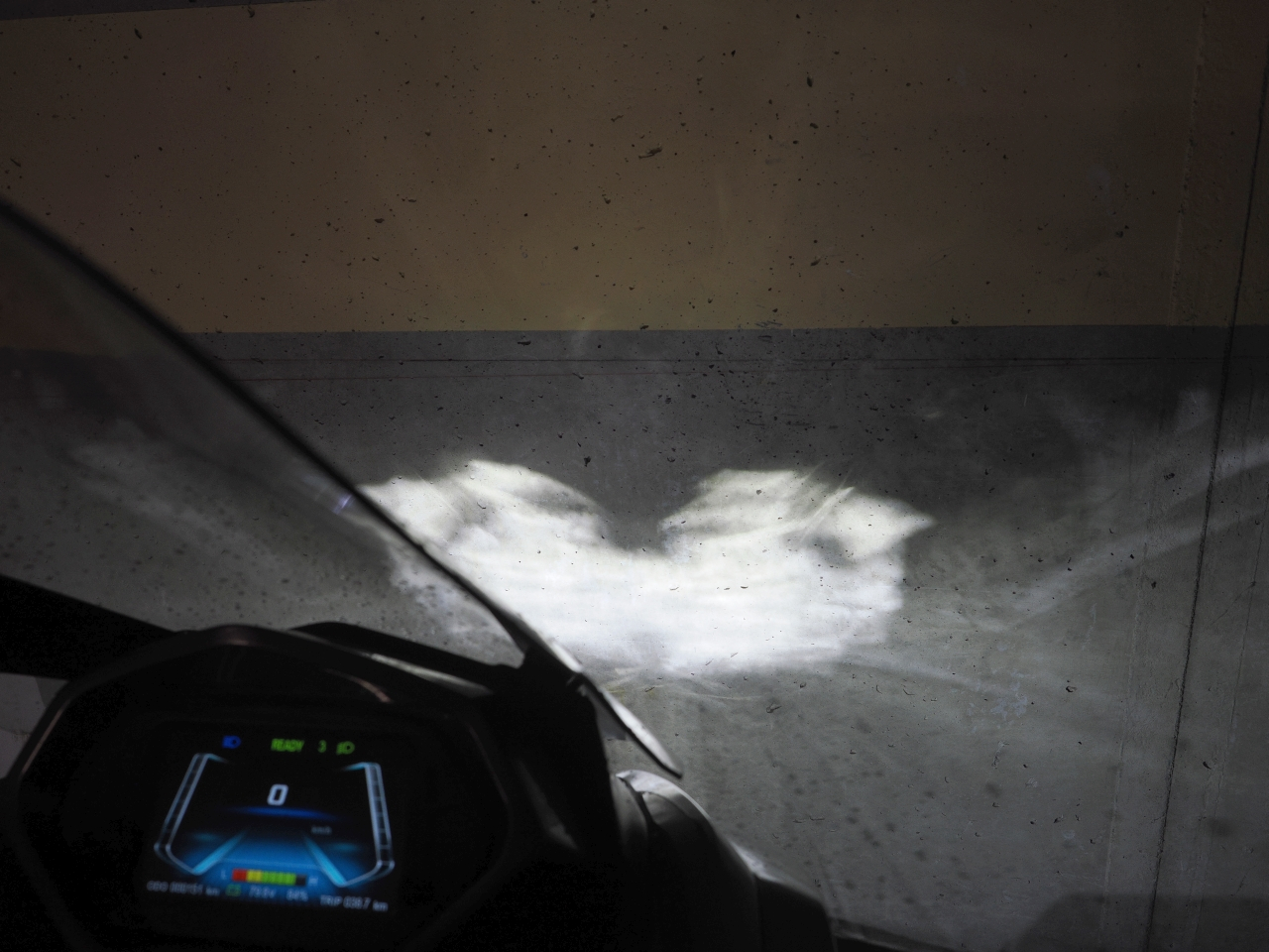

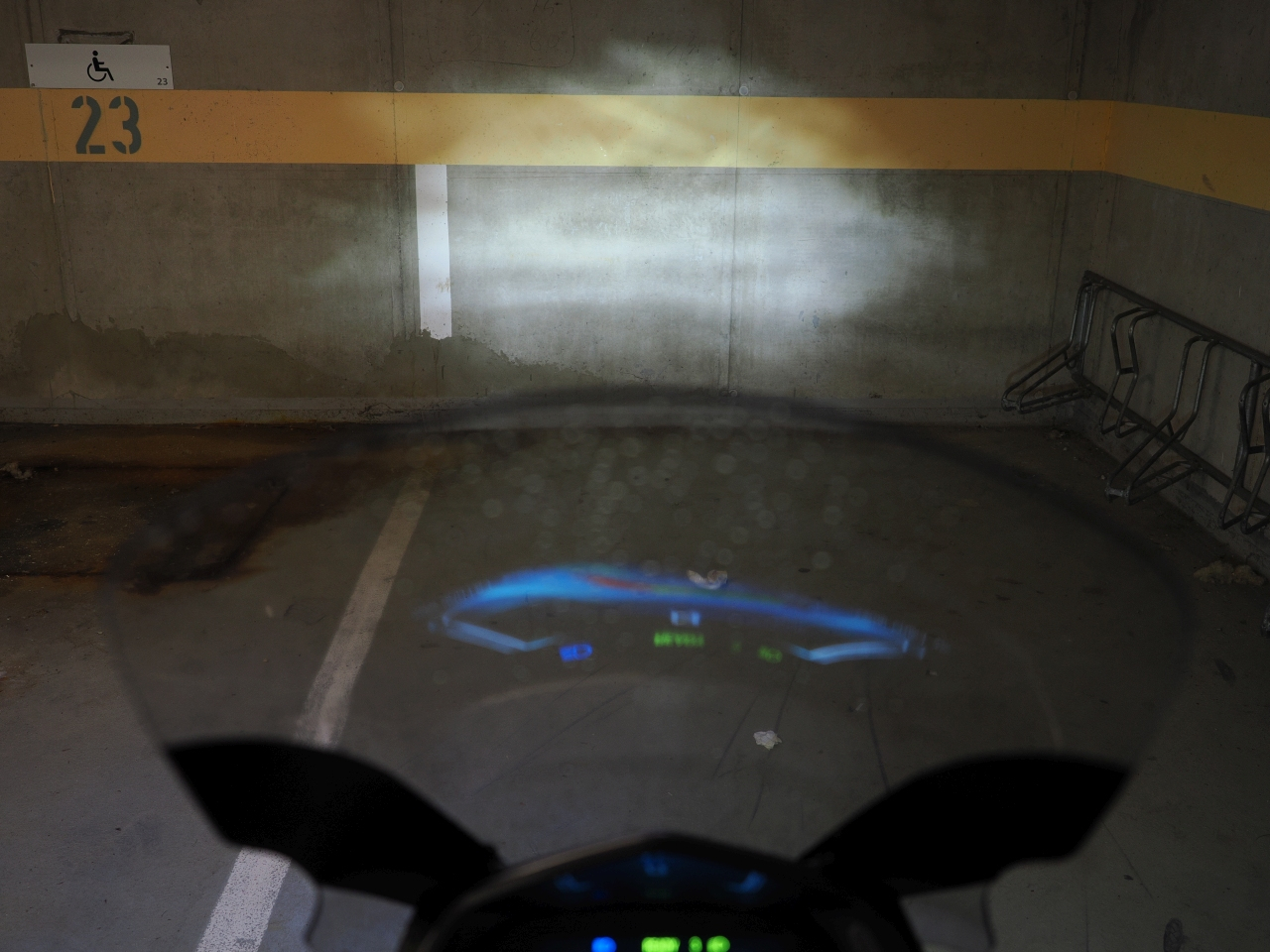

Dieses Kritzelkratzel da an der Wand nennt sich Abblendlicht, in 4..5m Entfernung:
man beachte die gelbe Linie an der Wand und die Position der Leuchtfleck-Oberkante (ja, Oberkante ist eine reichlich euphemistische Bezeichnung)
Fernlicht in 4..5m Entfernung:

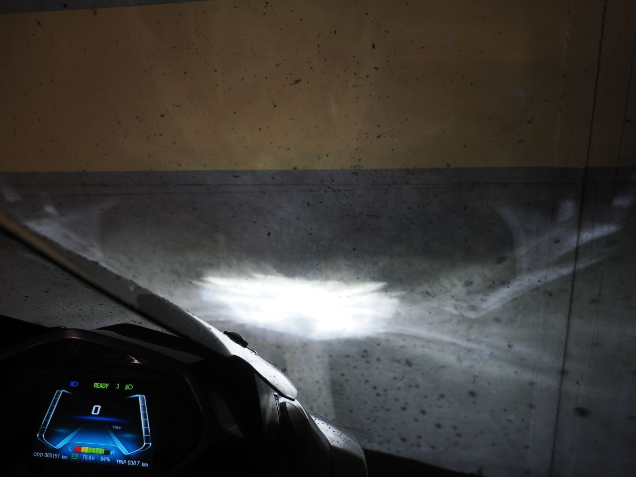

Abblendlicht in 0m Entfernung:
Fernlicht in 0m Entfernung:
Daß das absoluter Schrott ist, ist ja wohl bar jeglicher Debatte! Erstens ein willenloses Kritzelkratzel von Lichtspuren kreuz und quer und dann auch noch viel zu hoch! (übrigens erkennt man auch, daß die blaue Fernlicht-LED immer an ist, egal ob Fern- oder Abblendlicht.
Sieht das euch auch so aus?
