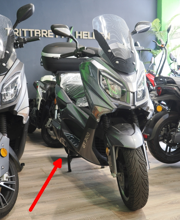

Das isser:
Da es draußen pisst ohne Ende, gibts erstmal keine weiteren Fotos, die Abdeckplane gibt jetzt nicht so das perfekte Fotomotiv ab... Aber reiche ich natürlich nach...
