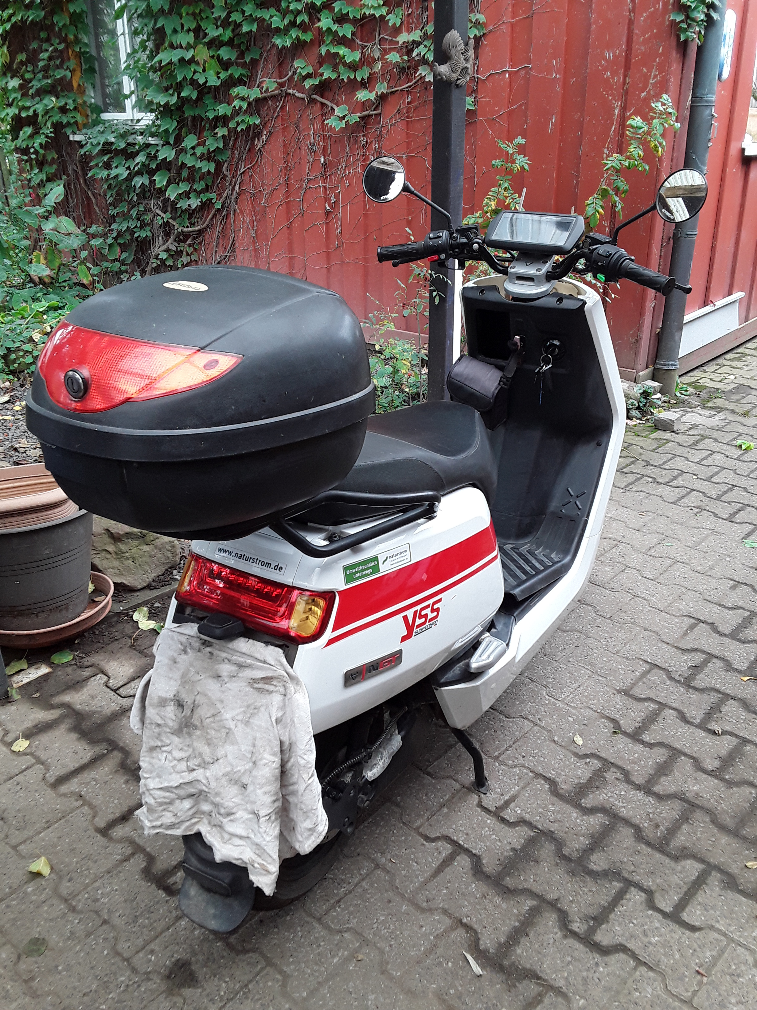

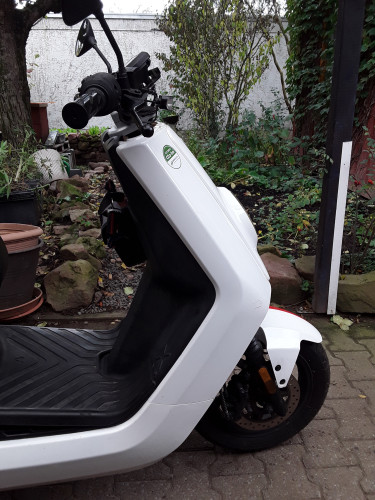

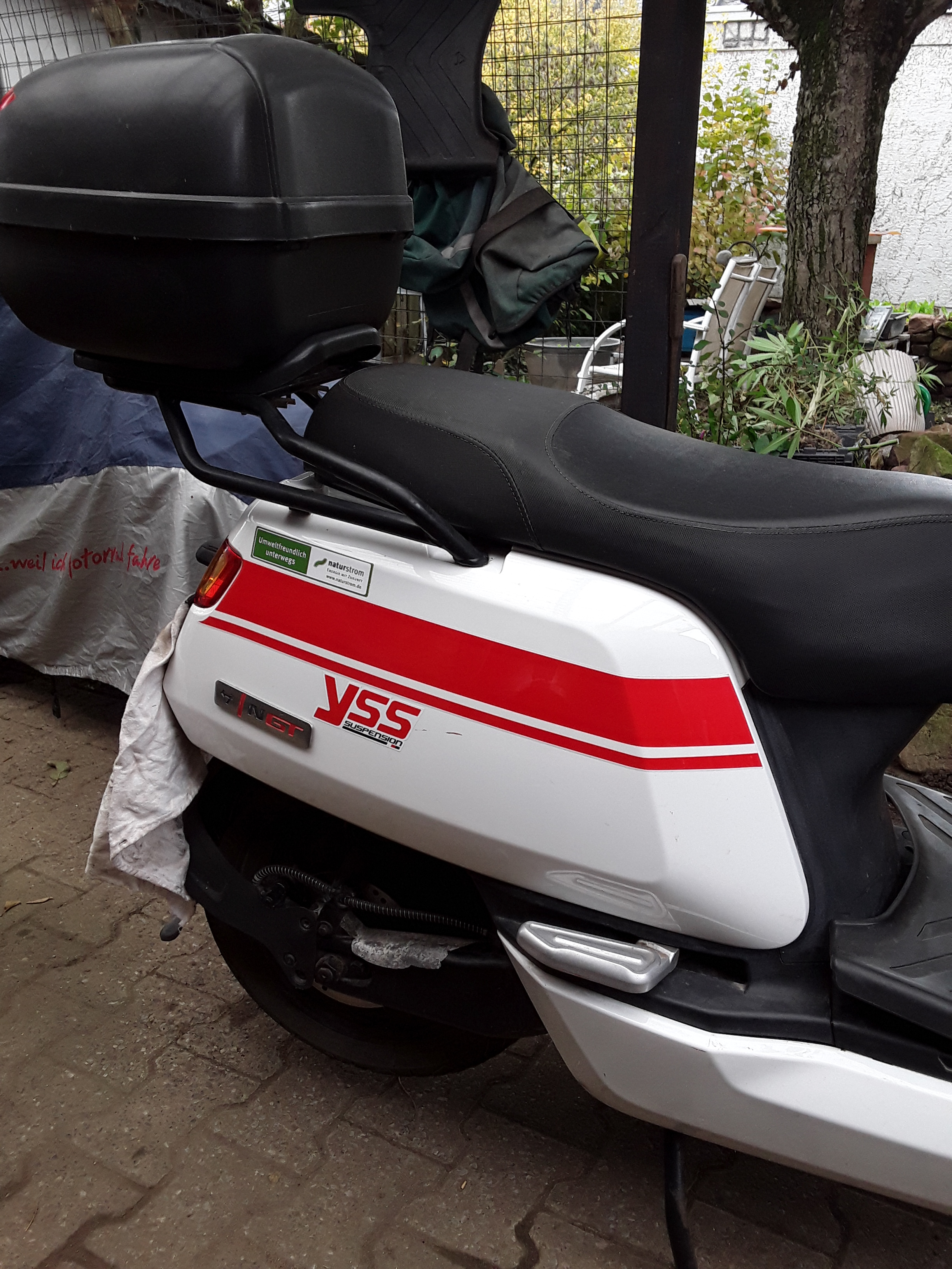

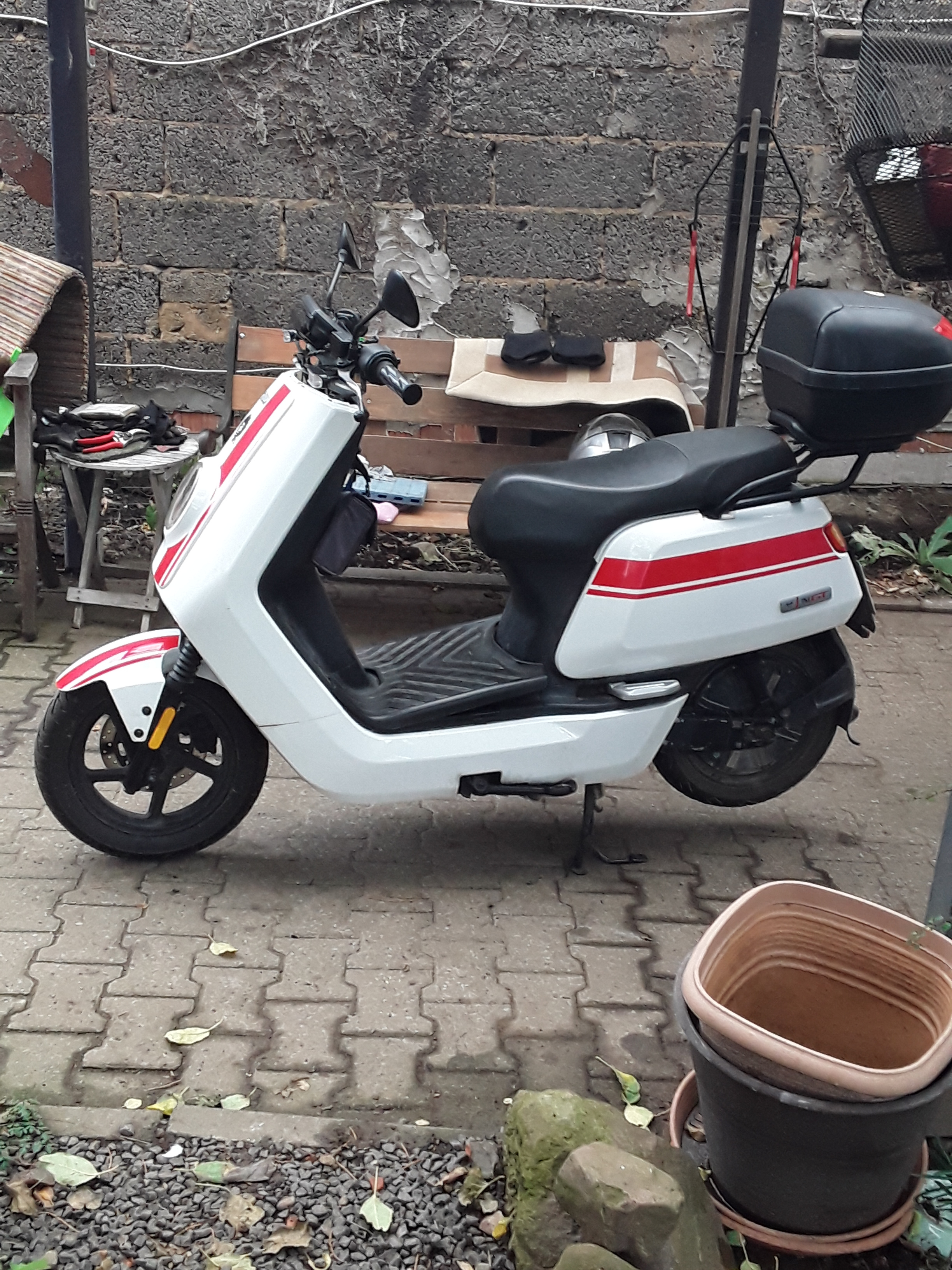

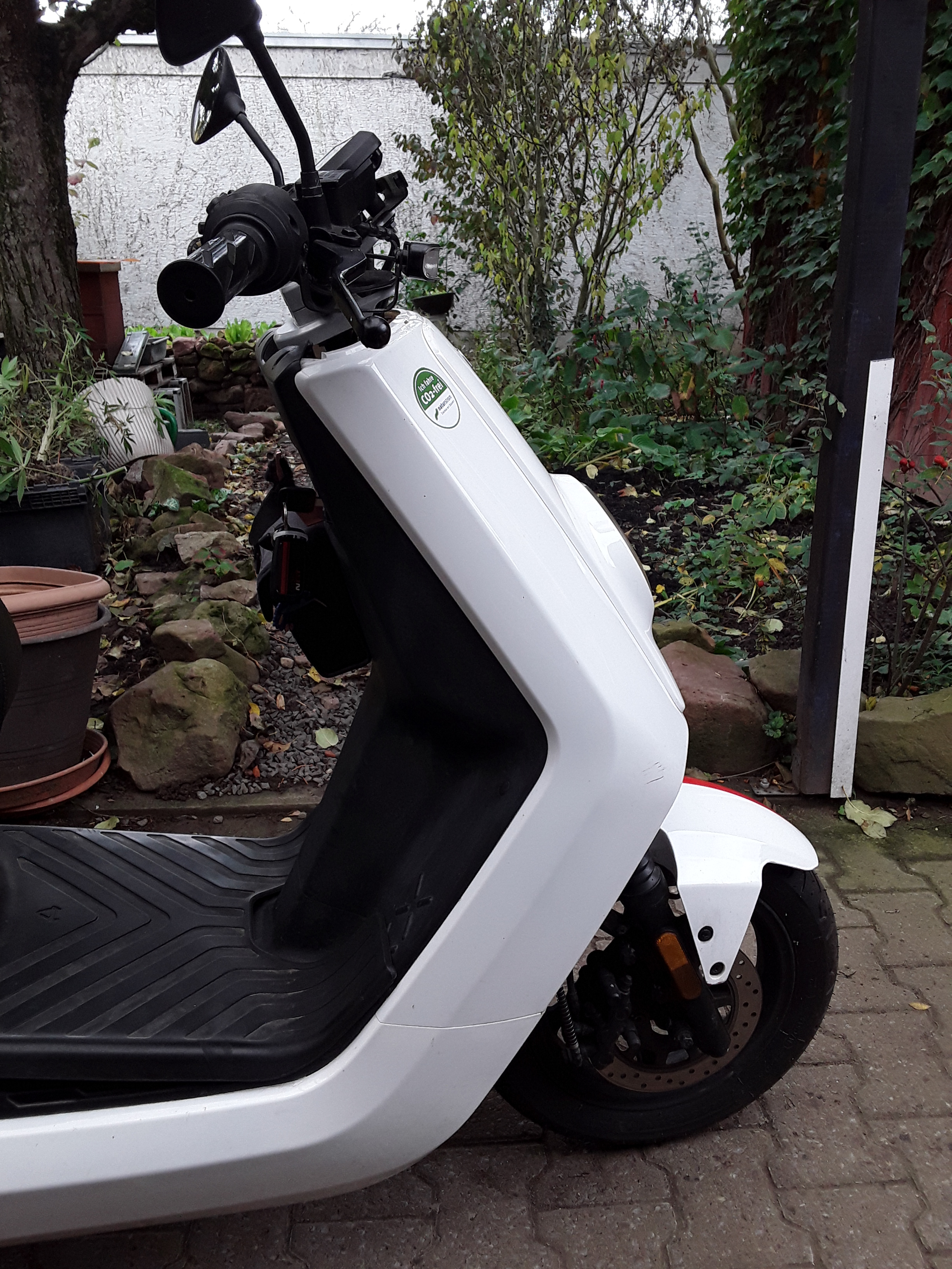

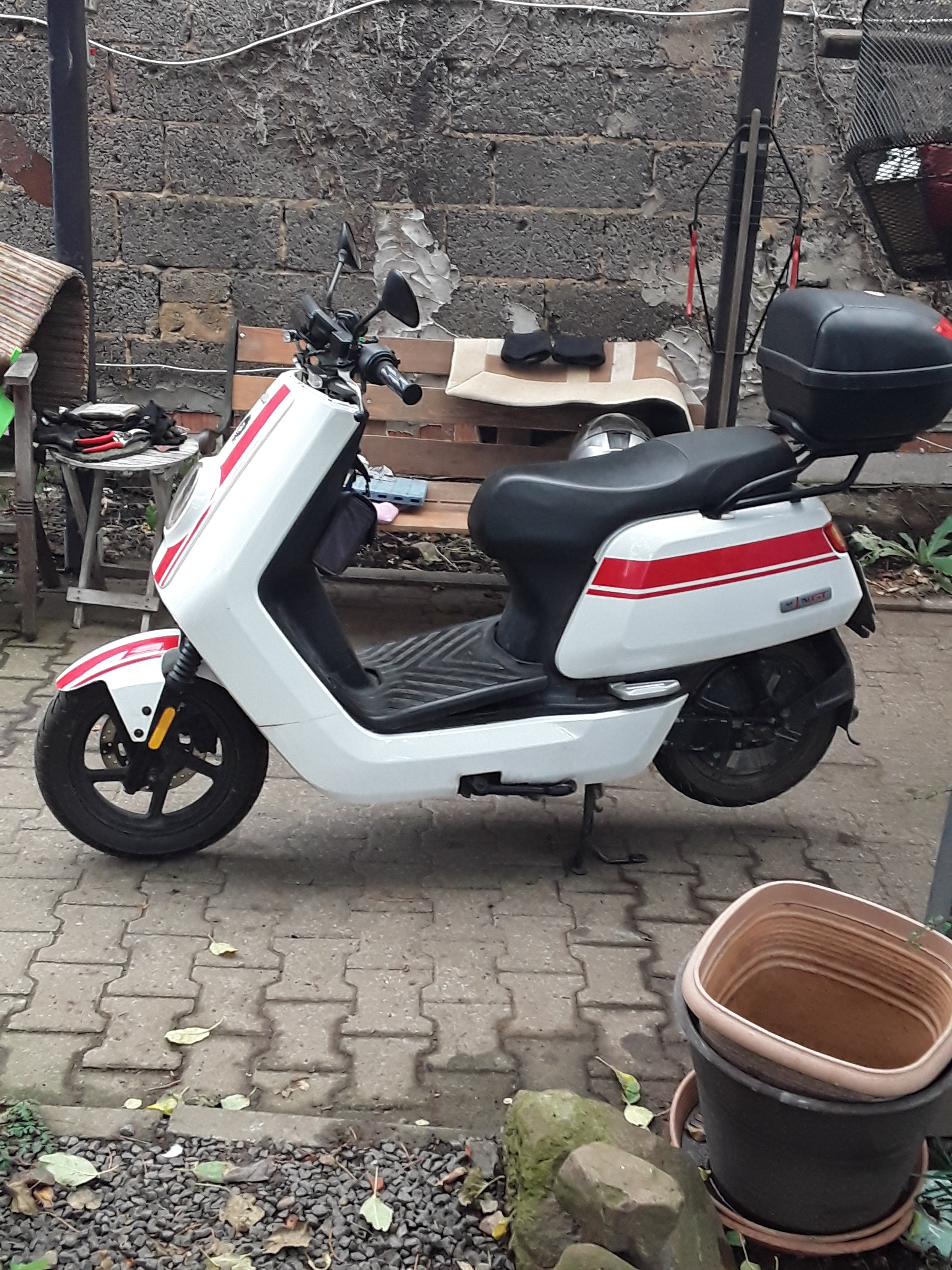

Nach 24500 km ohne Probleme jetzt plötzlich tot. War in niu Werkstatt, alles durchgemessen und als Ursache einen Kabelbruch dagnostiziert. Den in der Werkstatt richten lassen kann keiner bezahlen. Deshalb als Bastlerfahrzeug oder zum Organe spenden.
1. Hand Bj. 2019
Batterien sehr gut, unfallfrei, YSS- Federbeine, Grosser Gepäckträger incl TC, grössere Spiegel, vorne neuer ! Michelinreifen, hinten sehr guter Michelinreifen, Bremsflüssigkeit letztes Jahr neu, stabiler Metalltaschenhaken, keine Kratzer, kein Rost ! Ladegerät.
Als E-T neuen Gasgriff und TRW Bremsbeläge hinten originalverpackt.
Niu Händler meint die Akkus würden so um die 400 Euro pro Stück gehandelt, den Rest kann man überschlagen. In Teilen zu verkaufen scheue ich den Aufwand und das Versenden.
Vb. 950 Euro
