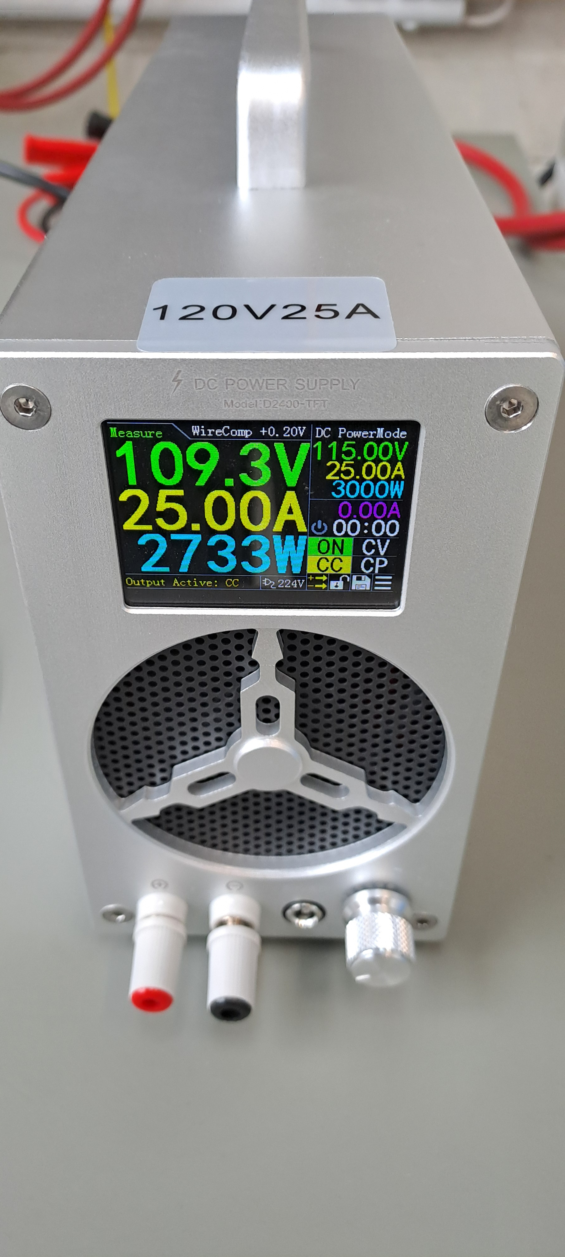

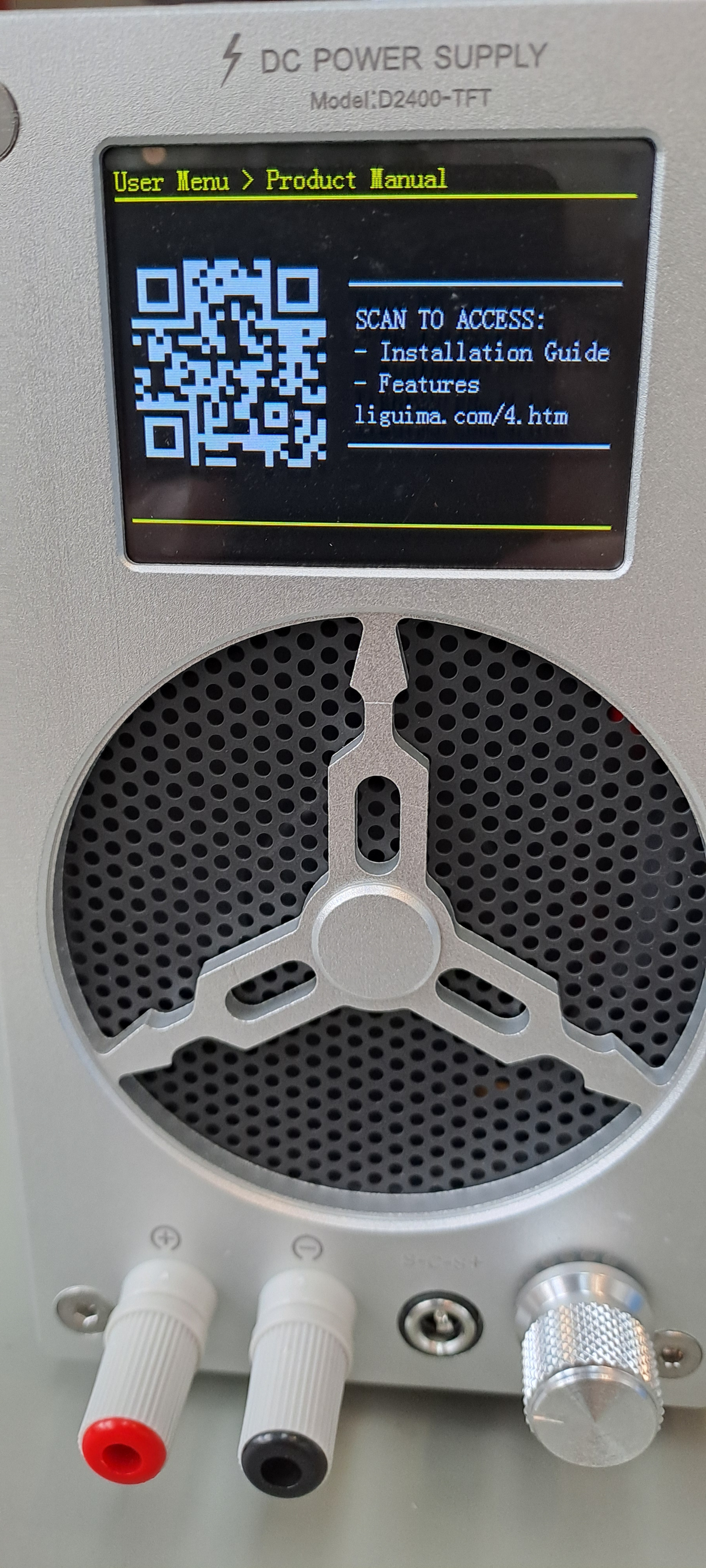

Einstellbar 0-120V 25A
es gibt auch eine 0-60V 50A Version.
Preis zwischen 270-500Euro, je nach Verkäufer und Rabattaktionen.
Massives Alu-Gehäuse mit zwei großen Lüftern ausgestattet, dadurch etwas angenehmer im Geräusch als die Geräte mit kleineren Lüftern.
356x192x90mm 4,25kg ohne Netzstecker dran aber mit Bananenbuchsen und Griff.
Rückseitig gibt es einen XT90 für DC und eine mit 10/15A gekennzeichnete Kaltgerätebuchse.
Eingestellt wird alles mit eine Dreh- Druckknopf
Bietet auch die Möglichkeit auf eine feste Leistung zu begrenzen.

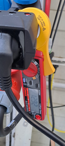

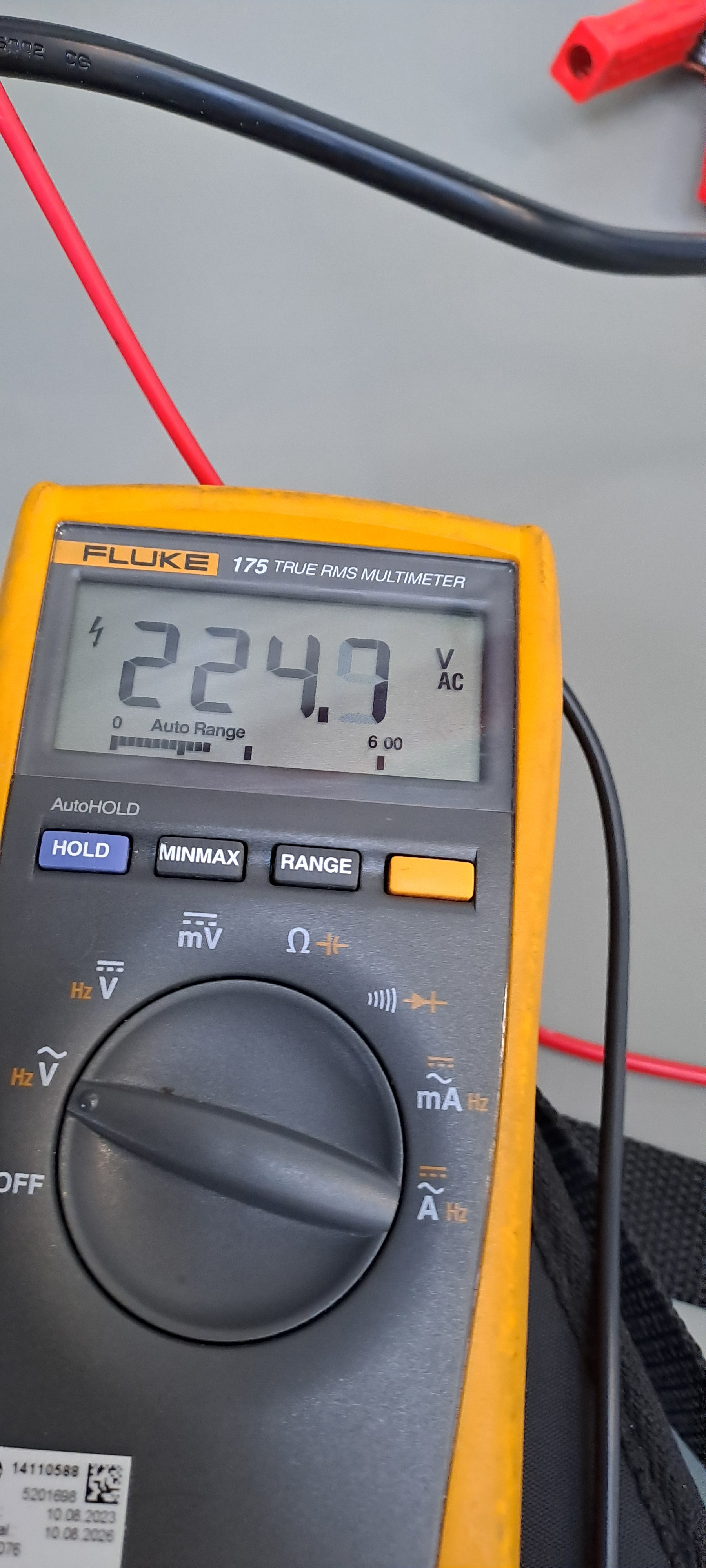

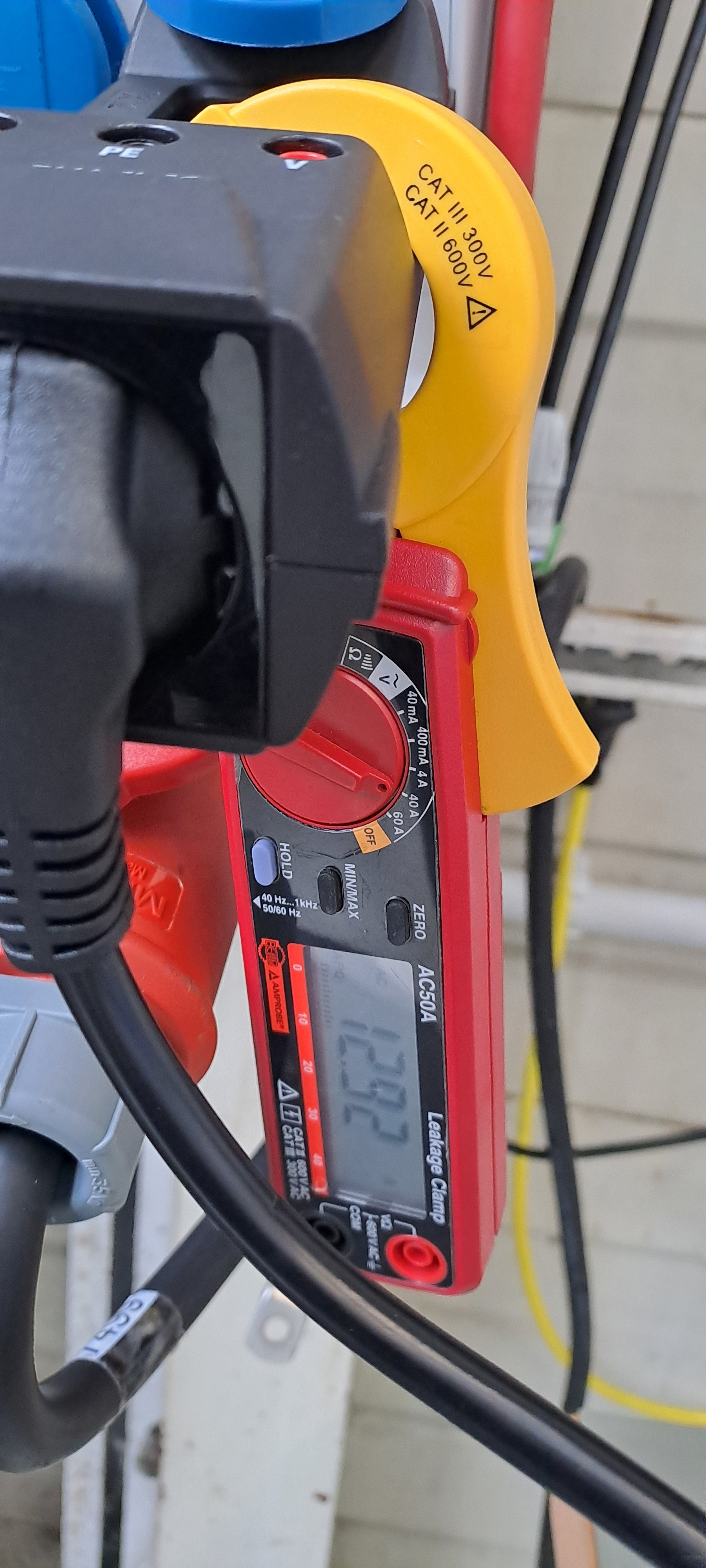

Wirkungsgrad von mir gemessen
Volllast 92,5%
2kW 93,5%
aktive PFC auf 0,99
Der von mir ermittelte Wirkungsgrad ist immer etwas tiefer als der tatsächliche Wirkungsgrad des reinen Netzteils, da ich Leitungsverluste nicht heraus rechne. Real ist der meist 1-1,5% höher.

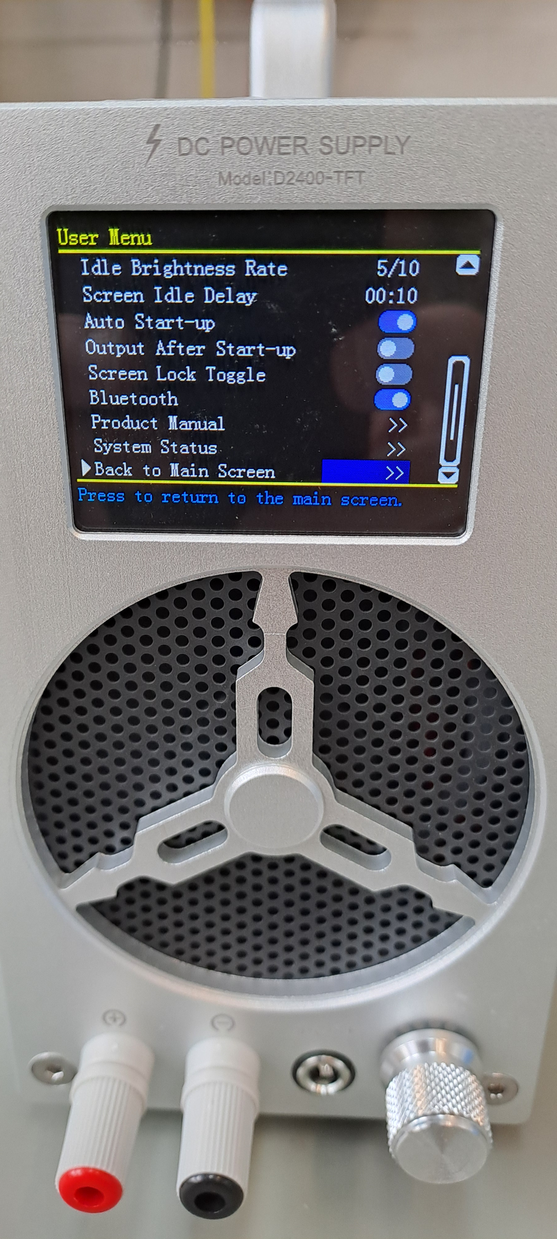

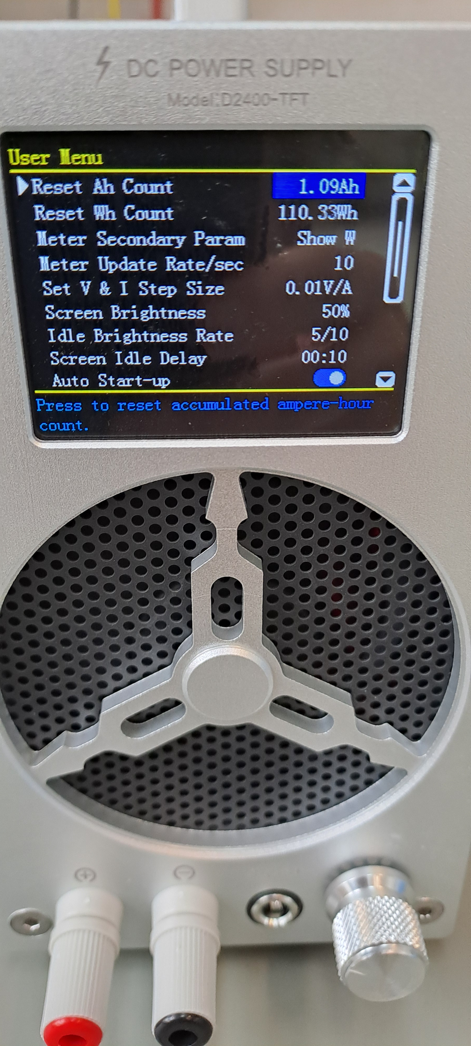

Das Gerät kann so eingestellt werden das es zeitverzögert abstellt nachdem der Ladestrom auf null fällt.

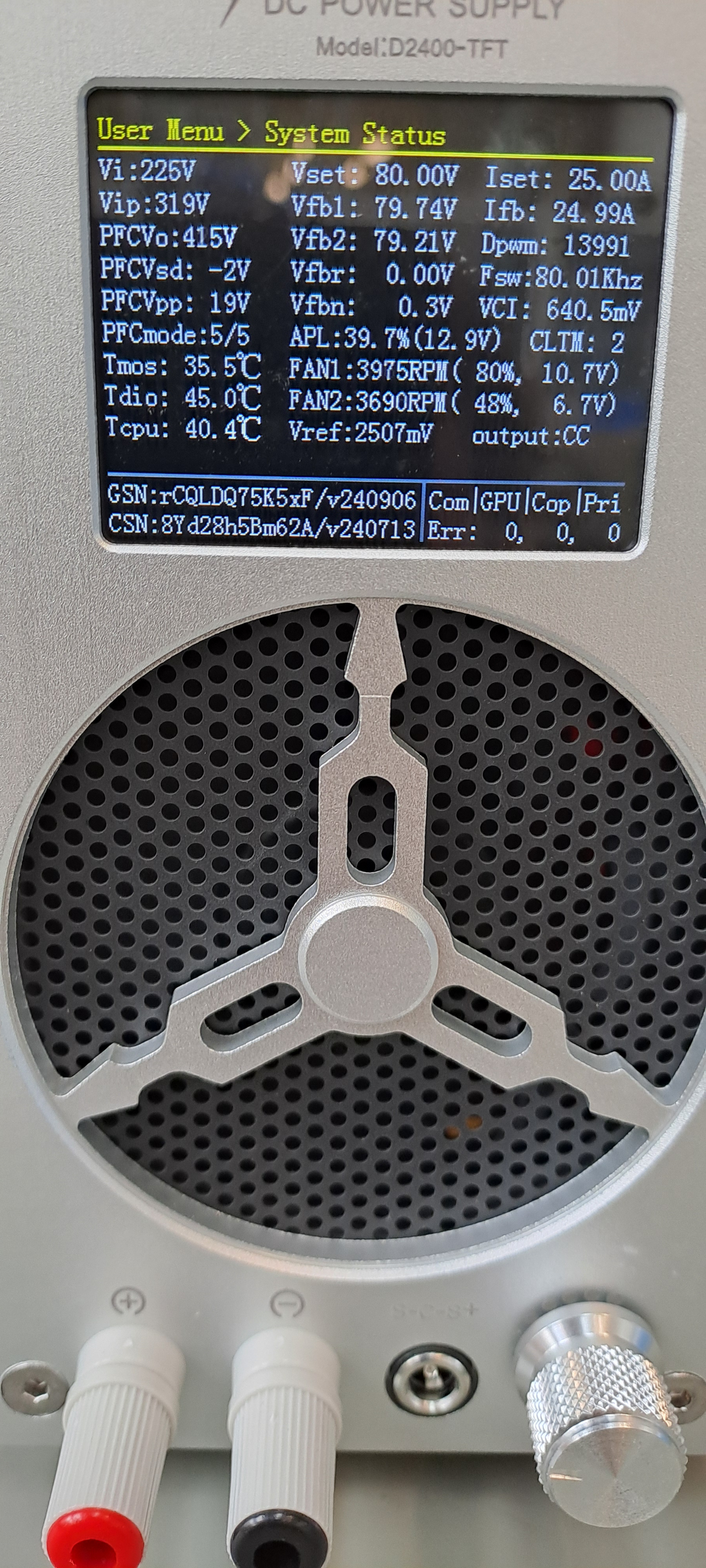

Bei der Software hat sich jemand so richtig ausgetobt. Könnt ihr euch auf den Bildern ansehen.

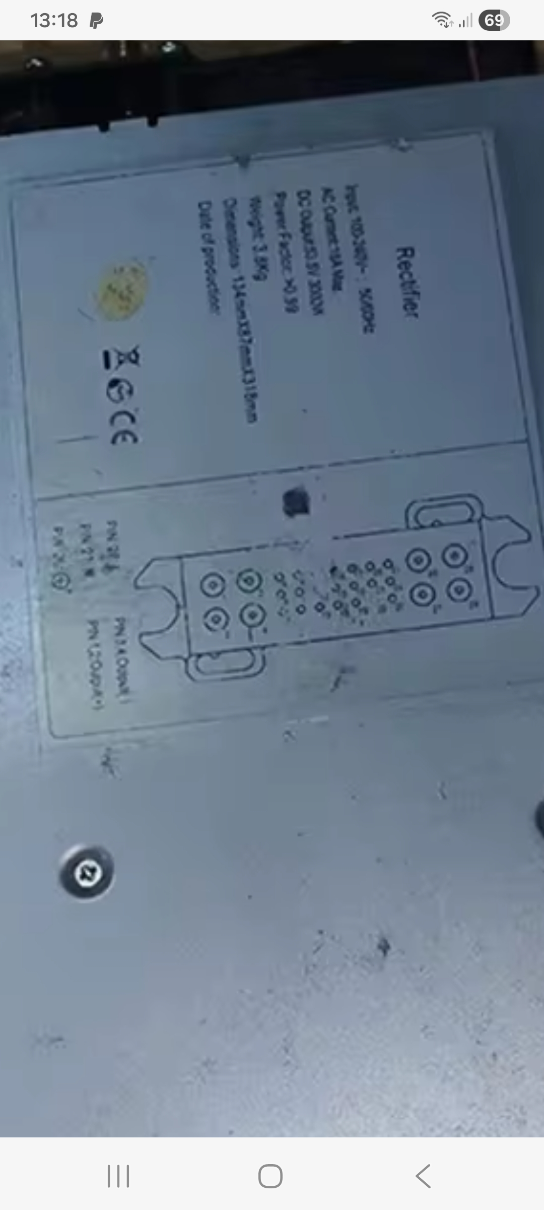

Das auf Ali bei manchen Verkäufern beworbene CE , konnte ich nirgends finden.
Auf der Internetseite steht das man nur 90% der Maximalleistung ziehen soll. Es gehen auch 3kw, da es nicht meines ist habe ich es aber längerfristig nur mit 2,7kW belastet.

Sperren der Drehregler ist da aber wirklich wichtig, speziell wenn im Freien damit geladen würde...

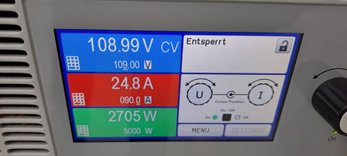

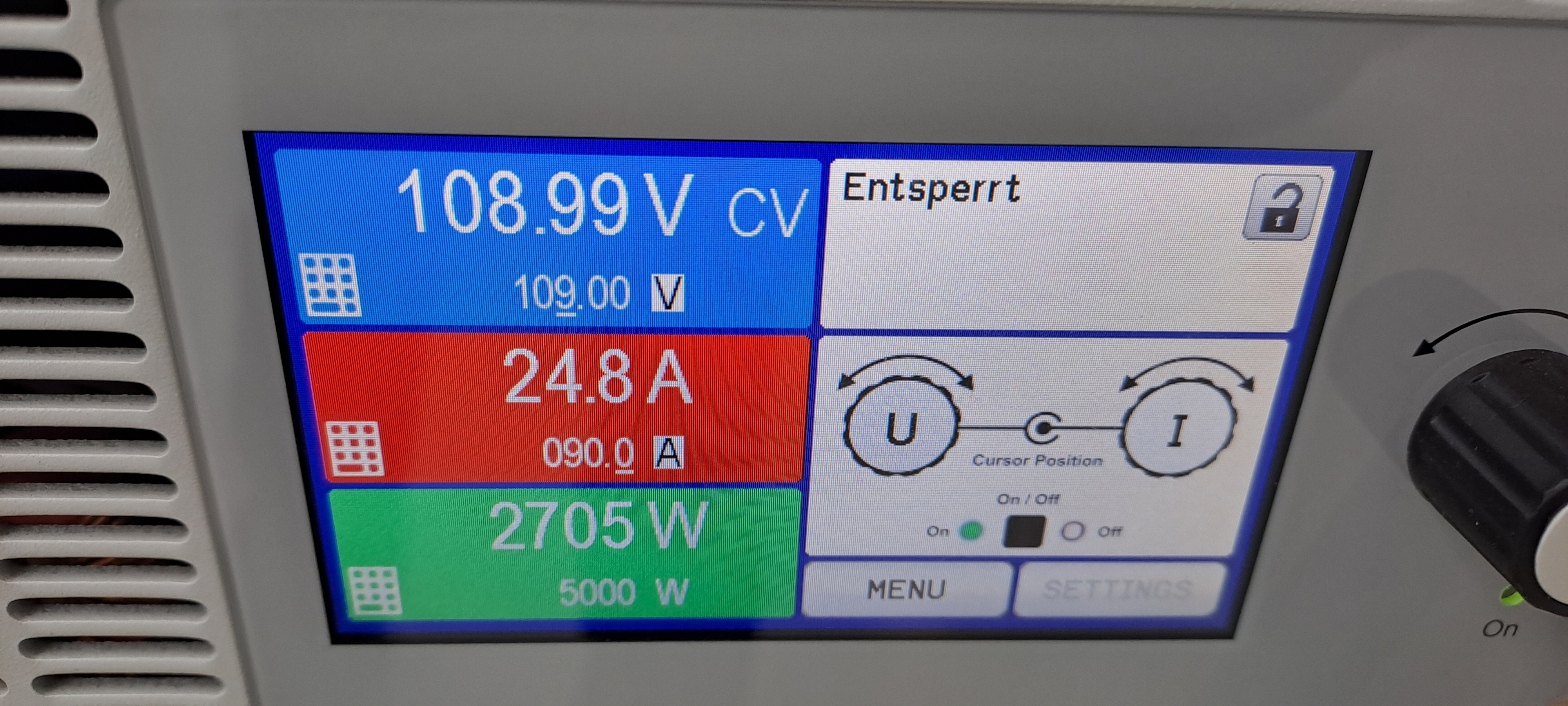

Hast du die Chance gehabt mal einen CC/CV Zyklus zu beobachten? Das ist ja ein Charger, kein Netzteil. Wäre halt wichtig auch unter verschiedenen Lasten die Spannungs- und Strombegrenzung einzuhalten.

Hab es mir jetzt nicht mit dem Oszi angeschaut.
An der Anzeige der elektronischen Last schwingt es von 25A auf 0A nur minimal über <0,5V und regelt flott wieder ein.
Auf den kleineren Netzteilen, die ohne extra massives Gehäuse drum herum bei Ali, ist folgendes zu finden. Hersteller des Netzteils ist bei den kleineren ZTE , Modell ZXD2400, mit letzterer Bezeichnung findet man auch den "Umbausatz", samt Dokumentation natürlich in chinesisch.

Diesen Unterschied gibt es nicht. Jedes Netzteil mit Spannungs- und Strombegrenzung ist auch ein Ladegerät für Lithium-Akkus (und umgekehrt). Und ein Zyklus ist ein Ladevorgang natürlich auch nicht. Das Gerät begrenzt einfach während des gesamten Ladevorgangs die Spannung soweit, dass weder das vorgegebene Stromlimit noch das Spannungslimit überschritten werden.error hat geschrieben: Sa 6. Dez 2025, 12:58 Hast du die Chance gehabt mal einen CC/CV Zyklus zu beobachten? Das ist ja ein Charger, kein Netzteil. [...]

Im Laufe so eines CC/CV Zyklus ändern sich Last und Widerstand. Ausserdem erwärmen sich Bauteile. Klassisch die Spannung einstellen und dann den Ausgang für die Strombegrenzung kurzschließen ist wohl bei so einer Leistung keine Option?vsm hat geschrieben: So 7. Dez 2025, 19:18Diesen Unterschied gibt es nicht. Jedes Netzteil mit Spannungs- und Strombegrenzung ist auch ein Ladegerät für Lithium-Akkus (und umgekehrt). Und ein Zyklus ist ein Ladevorgang natürlich auch nicht. Das Gerät begrenzt einfach während des gesamten Ladevorgangs die Spannung soweit, dass weder das vorgegebene Stromlimit noch das Spannungslimit überschritten werden.error hat geschrieben: Sa 6. Dez 2025, 12:58 Hast du die Chance gehabt mal einen CC/CV Zyklus zu beobachten? Das ist ja ein Charger, kein Netzteil. [...]
@Dominik hat schon verstanden:
dominik hat geschrieben: Sa 6. Dez 2025, 13:23 An der Anzeige der elektronischen Last schwingt es von 25A auf 0A nur minimal über <0,5V und regelt flott wieder ein.

Die Leistung steigt während der Strombegrenzung langsam an (weil logischerweise bei gleichem Strom die Spannung ansteigt) und nimmt während der Spannungsbegrenzung langsam wieder ab (weil logischerweise bei gleicher Spannung der Strom sinkt). Die Last ist immer die selbe (nämlich der Innenwiderstand des Akkus, der auch maximal langsam mit der Temperatur driftet). Und es ist noch immer kein Zyklus, am Ende des Ladevorgangs hat man ja hoffentlich einen höheren SOC als zu Beginn.error hat geschrieben: So 7. Dez 2025, 19:51 [...]
Das ist das Schwingverhalten bei plötzlichen Laständerungen und spielt beim Laden von Akkus keine Rolle.
